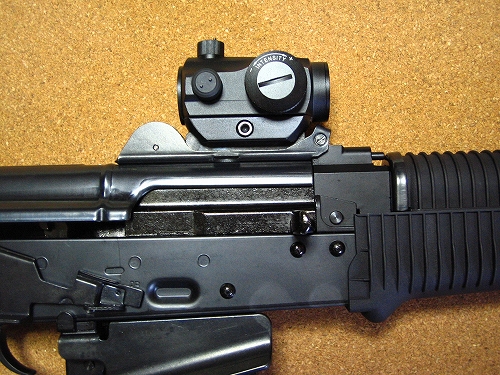

Má niekto skúsenosti s týmto kolimátorom na kalachu?

MikeL píše:
Kámoš ho má taky tak ve předu ikdyž ta montáž tam no....dosti divná v jeho provedení ale jinak je to strašně malinké díváš se z relativně velké dálky do něj a jeho malý průzor ti moc nepřidá....radši bych volil něco většího.

Učko jsem měl (nyní už nemám). Zase na druhou stranu, teď vlastním tento kolimátor Aimpoint Micro T1 a z vlastní zkušenosti bych ho tam nedával. Na M4 ho mám taky přímo na těle, takže bych radši koupil boční montáž a postavil ho na něj. Oproti klasickému Aimpointu je opravdu menší.
