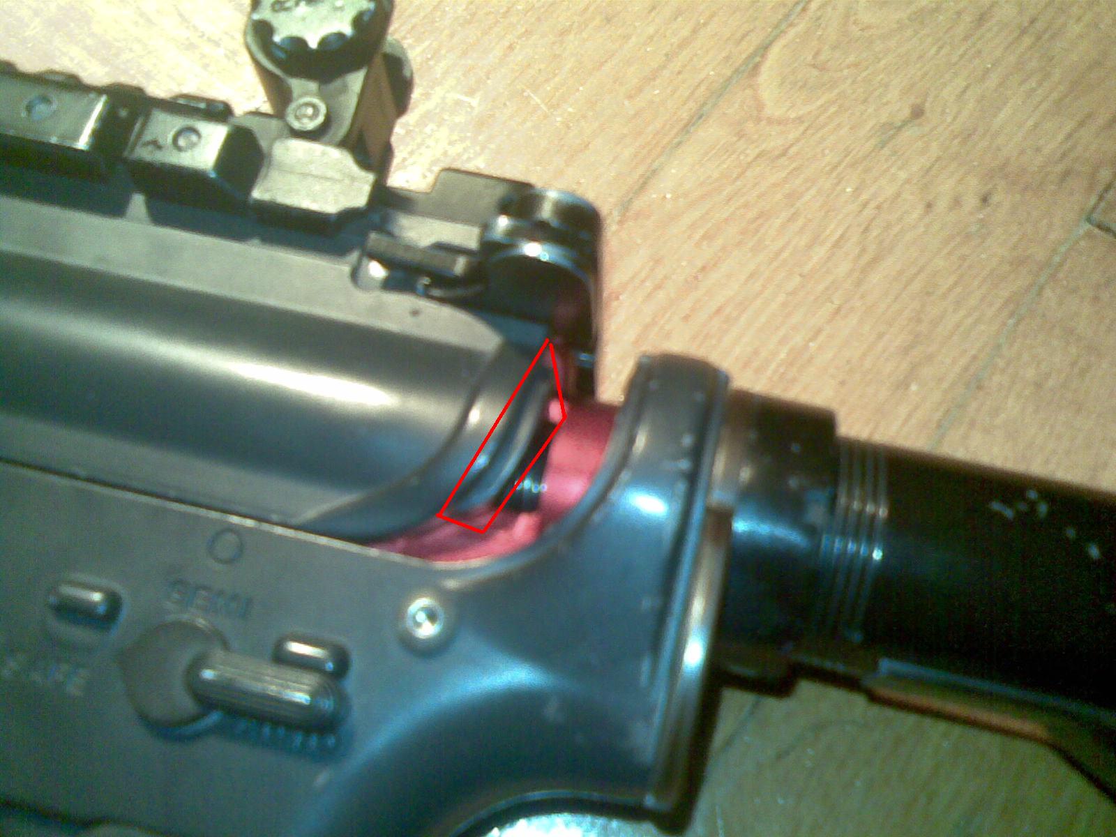

už jsem měl v ruce nejedno zničené tělo od D-boy. Vždy na tom samém místě. nevím jak bych to popsal. Tělo pak nebylo slícované, byla vyosená komora, nemohla jezdit tryska. Prostě přikládám rychlé foto z mobilu. :D
telo.jpg [ 210.86 KiB | Zobrazeno 39754 krát ]
Vždy byla ulomená označená část. u jiných těl jsem se s tím zatím nesetkal , ale určitě nejsem jediný.

Já už jsem zase několikrát viděl ulomenej trn pažby, případně rozsekanej celej zadek těla...
tak že v neděli jsem měnil spodní část těla z důvodu odlomení části na které drží pažba.Teď jsme zjistil, že mám odepsaný právě to co popisuje výše kolega. jelikož se jedná samozřejmě o Dboys chtěl bych konečně pořádn tělo... tedy vzhledem k omezeným financím bych měl dotaz zda někdo máte zkušenosti s
