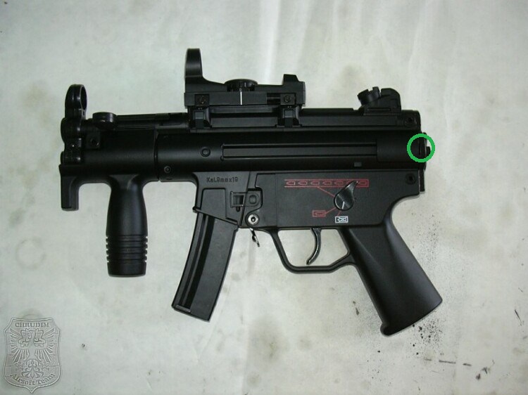

Zdravim, měl bych takový dotaz. Chtěl bych u této MP5K vyvést baterku externě až do taktické vesty, pomocí točenýho kabelu (telefoní sluchátko). Slyšel jsem, že by to snad šlo, ale kabely by prý musely být 0,25mm2. Co je na tom prosím pravdy a je to vůbec možné v té délce?
18 zář 2011, 23:08
Příspěvek Re: Mp5k dotazy
bezproblemu se protahnou i 1.5qmm silikonove kabely kdyz vybrousis drazku v tele zbrane u zaspelky jakoby u mista vysuvne pazby (viz oznaceni v priloze), ani pak neni treba mit spojky s mechaboxem
pak na vestu si muzes kacko pripnout treba takto:

recenze_mp5k_galaxy_vybrus_pro_vedeni_kabelu_na_pazbu.jpg [ 88.4 KiB | Zobrazeno 22604 krát ]

Jasne, to všechno chápu, já si chci dát zbran do steheního pouzdra, ale elektriku, bych chtěl mít vyvedenou do vesty, je to sice možná malinko nepraktický, co se týče plandajícího kabelu, ale proto bych tam dal točenej kabel a chtěl jsem se zeptat jestli tomu vedení nějak nevadí, že místo 30cm kabelu, by tam bylo 100cm kabelu.

Sice nejsem až tak zběhlý ve fyzice, ale kdyby to měl být alespoň metrový kabel a beru tak, že máš zbraň v základu, která potřebuje maximálně 20 A na rozběhnutí (semi), stejně by měl kabel mít průřez alespoň 2 mm, aby všechno fungovalo hladce. Pro tak malou zbraň celkem pěkné řešení.
