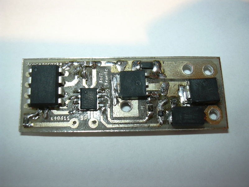

bohuzel jsem mel hardwarove problemy, ktere se mi podarilo nedavno vyresit (odpalil a menil jsem dost soucastek), musim tedy jeste udelat dalsi prototyp, protoze se i deska zmenila a pokud se nestane nic zasadniho, tak plan je nasledujici:
-v pondeli 22.8 poslat prototyp na zatezove otestovani
-do konce srpna udelat 2 finalni prototypy, na zacatku zari jeden budu prodavat na aukru od 300kc
-do v druhe polovine zari udelat serii 100ks procesorovek
data nejsou zavazna, muze se toho hodne podelat
v priloze je osazena deska prototypu (finalni deska bude mit zelenou nepajivou masku)
osazena_dps.JPG [ 176.66 KiB | Zobrazeno 33637 krát ]

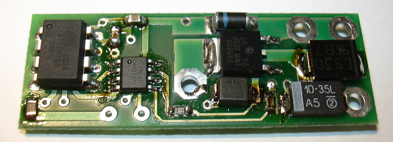

Nový příspěvek Re: JeffTron: procesorovka
vyvoj prototypovych desek procesorovek, prvni je ta nalevo
DSCN1550.JPG [ 234.98 KiB | Zobrazeno 33610 krát ]

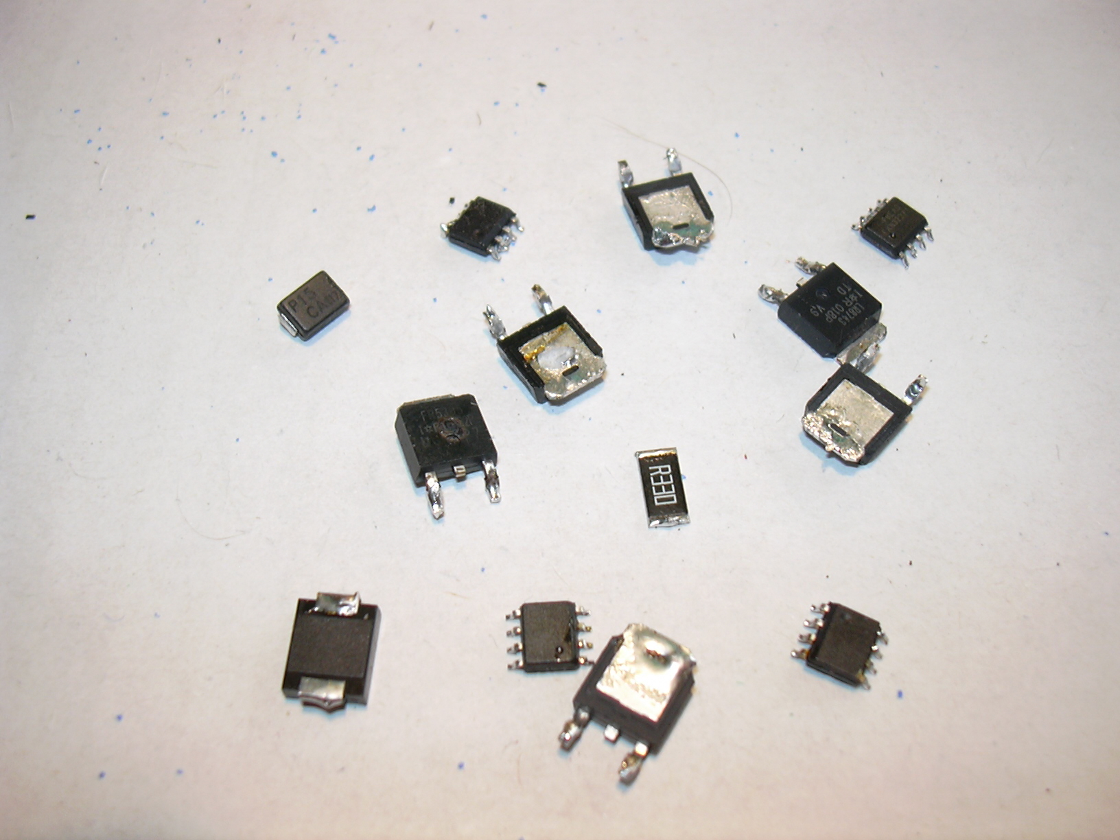

vývoj procesorovky byla dlouha vec a znicil jsem na tom nemalo soucastek, z priloze je foto znicenych soucastek za obdobi srpen 2011
DSCN1590.JPG [ 716.64 KiB | Zobrazeno 33582 krát ]
prave dorazilo 104ks desek na procesorovku, po udelani 4ks testovacich zarizeni pro odladeni programu a soucastek to pujde do vyroby
procesorovka_desky.jpg [ 105.05 KiB | Zobrazeno 33476 krát ]

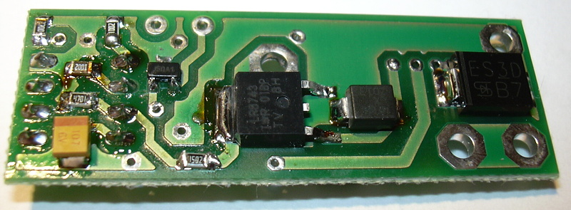

zde jsou fotky finalni verze procesorovky, ktera pujde do prodeje. jeste odladuji program, takze to jeste chvili bude trvat, nez bude procesorovka k dostani. mam totiz par napadu na nove funkce
procesorovka_bottom.JPG [ 139.68 KiB | Zobrazeno 33450 krát ]
procesorovka_top.JPG [ 131.36 KiB | Zobrazeno 33450 krát ]
