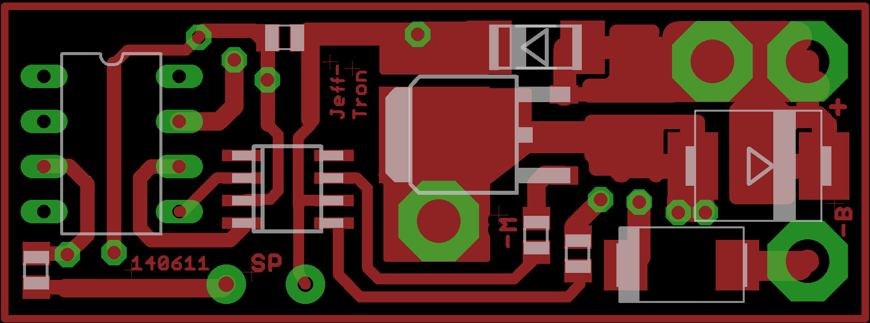

prave finishuji s dalsim zarizenim, ktere na as trhu schazi. Do par tydnu bude dostupne v obchodech.
Kdo odhadne, co to umi? nakres dps je v priloze
pripravujeme.png [ 68.47 KiB | Zobrazeno 58384 krát ]

no nejsem na tohle vubec stavěnej ale podle mě 3raný dávky
22 čer 2011, 18:35
Nový příspěvek Re: JeffTron - připravujeme
ano, jako jednu z funkci to umi viceranny davky (tj. i 3ranny)

tak 3 ranný dávky uz se za nekrestansky penize daji sehnat s mosfetem... ale jake to ma dalsi funkce?

mosfety to ma dokonce dva, druhy slouzi k jinemu ucelu nez klasicky mosfet
tema neni o tom, co vam reknu, ze to ma za funkce, ale o tom, ze to uhadnete...

regulace otacek motoru pulsni modulaci, cili bezztratove? To by se mi totiz moc libilo :)
24 čer 2011, 10:10
tak presne to tam je (PWM regulace motoru), navic jsou 2 moznosti nastaveni, jedna je klasicka, ze to snizi otacky podle pozadovaneho nastaveni, ale ta druha ma specialni funkci, kdo uhadne jakou?

Jak velke to bude?

Jeryk: deska ma velikost 48x18mm
woliwitz: je to delane do 15V, takze maximalne 11.1V lipol, popripade muze byt 13,2V life
woliwitz a Darken01: testoval jsem to na M130 airsoftpro (silou asi jako m150), lipolka 11.1V a cinsky zatezovy motor, soucastky po delsi strelbe mirne vlazne. Nicmene to pristi tyden posilam na testy, kde maji k dispozici i m190 pruzinu, podle vysledku urcim na jakou max pruzinu to bude urceny. M150 by nemela byt problem.
