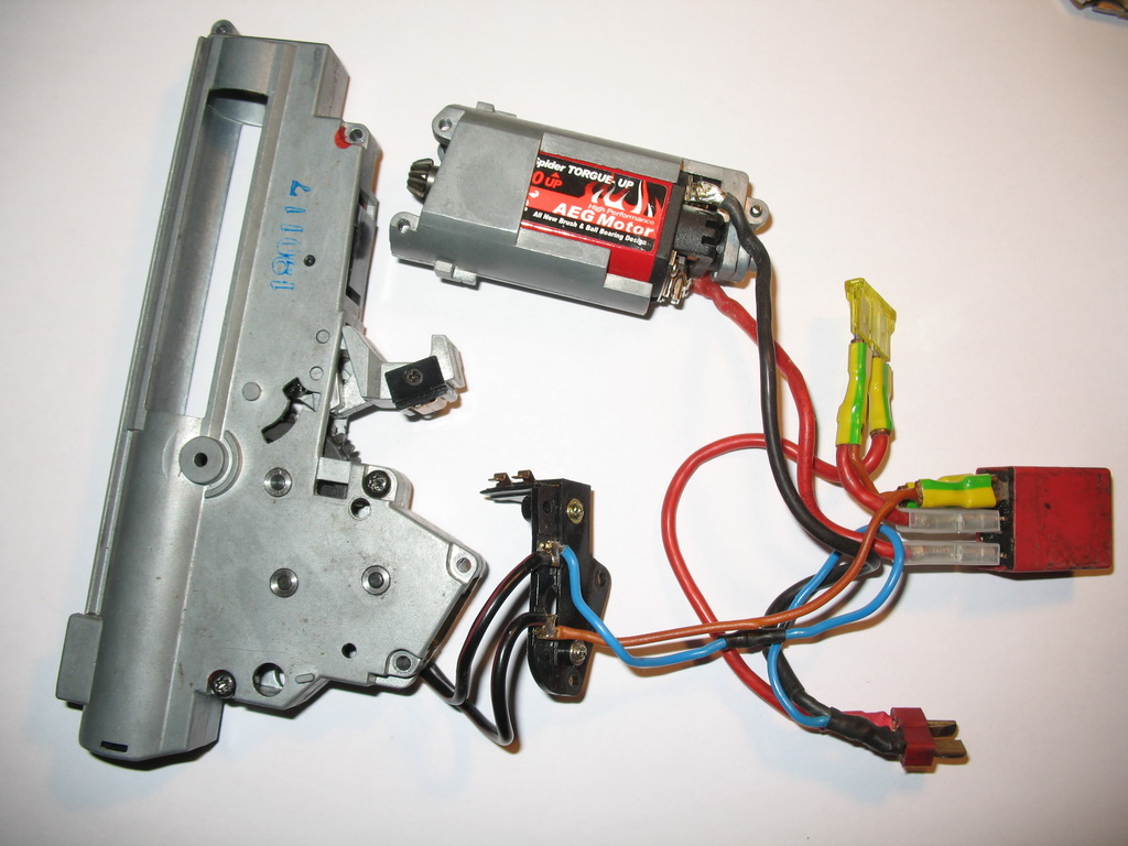

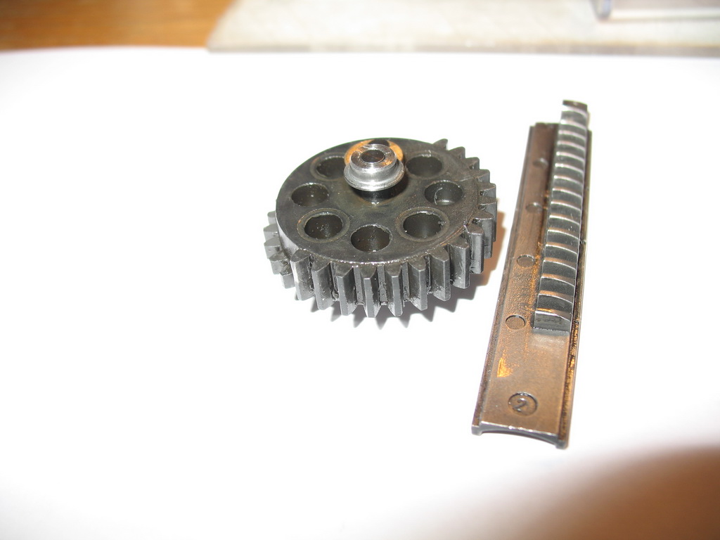

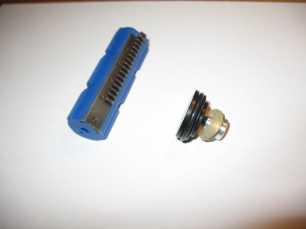

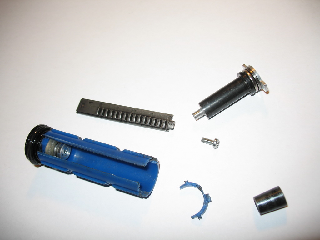

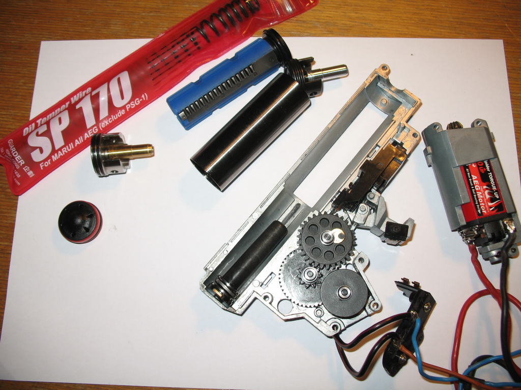

SP170 GD – základní mechabox Tokio Marui (Steyr AUG zakoupenej před 6ti lety)
Stručná historie: Nějakou dobu běhal na základ cca10 000bb, pak přišla SP110 cca 30 000bb, před dvěma lety jsem tam šoupnul SP130(NBU GD, kola GD infinite, píst AT s polovičním ozubením, silnej motor AT, spínání přes relé atd…. 156m/s) cca 20 000bb…..nikdy mi v něm nic neodešlo, každej servis jsem dělal sám. Až před měsícem jsem špatnou demontáží urazil poslední zub na hřebenu pístu AimTop
Konfigurace na SP170: 2 roky střílenej silnej motor AT, 2 roky střílený kola GD infinite, ze vzduchu GD NBU jsem použil jsem válec a dokoupil jsem ocelovou hlavu válce ASPro + duralovou rovnou hlavu pístu ASpro(původní plastový GD by asi nevydržely), píst jsem byl nucen pořídit SHS s polovičnim ozubenim, ptž prostě nic jinýho pořádnýho nejde sehnat :cry: , trn systema bez díry jsem kvůli montáži nahradil levnym BigDragon s dírou, NBU trysku ASPro 24,8mm jsem chtěl nahradit novou NBU tryskou ASPro 25mm + zpožďovací vačka na pístový kolo, která zajistí, že je komora dýl otevřená a otevře ji o nějaký 0,2-0,3mm víc. Základní hopkomoru(byla prasklá a odskakovala od mechaboxu) jsem nahradil kovovou GP, guma černá GD, hlaveň 550mm 6,02 GD, spouštění přes 30A autorelé, použita 30A autopojistka, silový kabely 2,5mm silikon, akumulátor nějaká Lipolka 11,1V 1500mAh 20C z modelů Walkera(měl jsem ji kdysi zadara)
Montáž: Hlavně jsem vyhodil ložisko v pístu, který je zbytečná zátěž a nahradil vyseknutym kroužkem ze silný silikonový gumy a 0,5mm ocelovou podložkou pod pružinu. Oproti ložisku to nic neváží, podkládá to pružinu a zároveň si od toho slibuju nějaký tlumení toho prvního nárazu, když kola „nabíraj“ píst. Pak nastalo odlaďování vzduchu na starý utahaný SP130, nová delší tryska 25mm sice podávala, ale vzhelem k blbýmu tvaru jejího čumáku žmoulala hopgumu a netěsnila, musel jsem to nahradi starší a kratší verzí tryska od ASPro s jinym úhlem zkosení. Na týhle utahaný pružině se mi to povedlo odladit na 144m/s, s tím, že výkon na chronu začínal na 137m/s a pak se dostal na 144m/s a tam držel(neumím si moc vysvětlit), pak teda přišla pružina SP170 a pomoc kamaráda při cpaní do boxu (tímto zdravím Kapra :D ), pro lehčí montáž byl použit zmíněnej trn BigDragon s dírou. Zbraň je překopaná na jednotlivky.
Zbraň se podařilo rozohnit, ale vždycky pár výstřelu trvalo, než se zahřála a začala střílet pořádně, na chronu se to projevovalo tak, jako u SP130, začala na 159 a pak se vyškrabala nejvýš na 177m/s a tam zůstala(na tu pružinu je to dost málo, čekal jsem aspoň 185m/s)
Defekt: vystřílel jsem nějaký kule abysme se seznámili a pak přišla první akce, během akce jsem musel do zbraně, ptž se mi kola zastavili ve špatný poloze při jednotlivých a musel jsem je protočit dávkou, jinak to střílelo krásně a daleko…..všichni furt: „co v tom máš, že to lítá až k nám?“ Ale pak přišel najednou zvuk protáčejcích se kol a říkal jsem si, co asi prasklo. Po rozebrání doma jsem zjistil, že se rozšrouboval trn(za to se stydím, nechal jsem tam origo krátkej šroubek a nezalepil jsem závit :oops: ), jeho špička se vzpříčila v pístu tak, že se nemohl natáhnout, no a kola prostě vyrvaly ozubenej hřeben, urazily zadek pístu a vesele se točily dál. Celkem na SP170 vystříleno cca1000kulí.
V tuhle chvíli přemýšlím, kterej použít píst s POLOVIČNÍM ozubením, a co s tím vzduchem a podivně stoupajícím výkonem…..poradí mi někdo, co s tím?? Na novej vzduch prachy nemám, tak zkusím použít jinou vazelínu a vyměnit hopgumu, ptž použitá už je stará. S pístem s plným ozubením na mě nechoďtě, ptž s převodama GD Infinite jsem spokojenej.
Závěrem přikládám pár fotek a chci říct, že takovýhle brko není problém do trojkovýho boxu konkrétně od Marui narvat, jen se nad tím musí přemejšlet a umět to odladit...což není jednoduchý.
