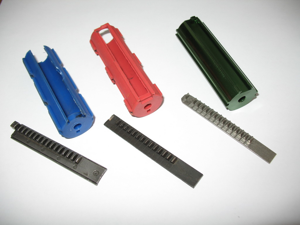

Píst mi prasknul po rozšrobování levnýho trnu pružiny(BigDragon), tak jsem teď koupil JBU dural s ocelovym polovičnim hřebenem

rathy: Jakej jsi nakonec použil poloviční píst?? ... taky jsem tohle před časem řešil a sešlo z toho právě kvůli pístu na 170tku. SHSko to nevydržel, tak jsem GD ITU kola hodil do šuplíku a použil klasiku plné ozubení a slabší brko...Díky za odpověd.

Vzhledem k tomu, že to mám na jednotlivky, tak SHS docela držel, prasknul až po tom, co se mi rozšrouboval trn, vzpříčil se v pružině a nedovolil pístu se úplně natáhnout, takže ho kola a motor roztrhli.
Teď jsem pořídil píst JBU z bohemiaairsoftu, za 440,- sice má 27g, ale tím, že je to dural, tak má velikej potenciál pro odlehčení, překreslim ho do PC a udělám na něm fyzikální analýzu, která ukáže, který místa jsou nejmíň namáhaný a tudíž se můžou odfrézovat.

S tou kompatibilitou musím nesouhlasit. SHS mech do GP těla sedne uplně bez problému, dělal jsem jak m16 tak m4, obě na 150tce..s dobrým vzdchem u obou ustovka přes 170ms. U sebe mám SHS v CA a tam to dělá bordel.
Jinak jsem zkoušel 170tku v m249...normálně mám 150tku a vyladěný na 169ms, se 170tkou jsem se dostal na 172ms. Nemá to smysl to tam nechávat, je daleko větší namáhání na díly.
Jinak poloviční píst SHS mě vydržel 2rany na 170tce....
