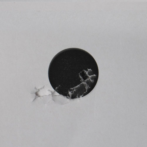

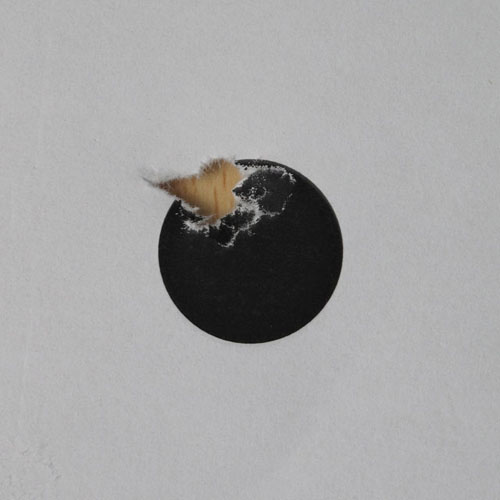

Terče jsou nastřeleny na vzdálenost 5 m, velikost 2 cm, použité střelivo G&G + plyn Predátor 134 a, 6 ranné položky vkuse.

Tady jsou terče.
