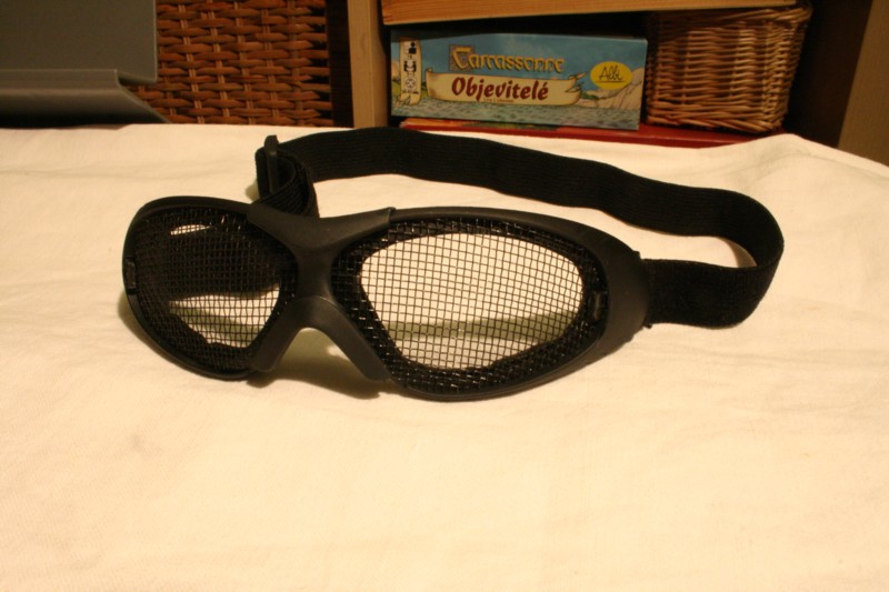

Koupil jsem tyhle bryle:
http://www.armywear.cz/detail-zbozi/bry ... 25553.html
Prostredni dil bryli se da sejmout a tak vyndat sklo. Sklo je vcelku pres oba zorniky.
Stejnym zpusobem jsem vyrobil sitku - je v celku pres oba zorniky a tak lepe drzi tvar a pohromade.
Sitku jsem vzal z velkeho kuchynskeho sita a nastrikal ji z obou stran cernym sprejem, aby se minimalizovaly odrazy svetla.
Pri strelbe z 5 centimetru puskou se sice mirne vyboulila, ale k prustrelu nedoslo. Pokud by casem bryle dostaly nejake zasahy, muzu sitku vymenit (zbytek sitka jsem si schoval).
Sitku drzi na brylich prostredni dil a na krajich male kousky plastu prilepene lepidlem.

Tady jsou fotky z vyroby.
Na zbytku sitka jsou videt 2 vyboulena mista od strelby.
Dily.jpg [ 110.56 KiB | Zobrazeno 21009 krát ]
Bryle.jpg [ 82.12 KiB | Zobrazeno 21009 krát ]

to je zajímavý já si udělal brejle z kuchyňskýho síta.vypadají úplně stejně jako ty tvoje a když sem do toho střelil z půl metru tak to skoro prošlo zkrz ;) a to mam kalacha v základu :)

Neni sitko jako sitko. Zena mela tri sitka (nez jsem ji jedno znicil) a kazde ma jinou velikost ok a tloustku dratu. Mozna bys mel zkusit jine.
Strilel jsem do nej puskou s ustovou rychlosti 120m/s.
Pokud kuchynskym sitkum neduverujes a chces neco masivnejsiho, zajdi k nejakemu prodejci hutniho materialu nebo do zelezarstvi a kup si kovovou tkaninu. Takhle to vypada:
http://www.vasek-naradi.cz/category/zEL ... tkaniny/34
Kdyz to nebudou mit skladem a bude se to muset objednat, musis specifikovat velikost oka (mene nez 6mm kvuli BB kulickam), tloustku dratu a material (asi nejspis nerez).
Ale bude to stat samozrejme mnohem vic nez to sitko.
Tuhle tkaninu kupujeme k nam do firmy na ruzne prumyslove aplikace, ale nosit ti ji nebudu :wink:

Po tomhle prispevku jsem znovu to sitko zkusil prostrelit - tentokrat pomoci JG G36E. Prestoze je take v zakladu, je to hodne presna puska s dostrelem o 10m vetsim nez ma ta DBoyi M4 a alespon o 5m vetsim, nez ma kamaraduv JG AK47 Tactical.
Opet se mi nepodarilo sitko prostrelit, pouze se vyboulilo. Tentokrat o neco vic nez u te M4-ky, ale nedoslo k pruniku kulicky.
Me to takhle staci. Komu ne, ten ma moznost jit do te tkaniny.
Jinak ja mam dvoje bryle. Na boj v lese ty se sitkem a na CQB tyhle:
http://www.profesional-plzen.cz/ochrana ... -cire.html
Zkusil jsem je take prostrelit a po zasahu se na nich pouze objevila mala zamlzena ploska, ale nepraskly.
Jde o pracovni bryle, ktere maji zabranit pruniku zhavych spon pri brouseni kovu.
Pokud se aplikuje nejaky antimlzici sprej, mohly by fungovat dobre i v lese.
