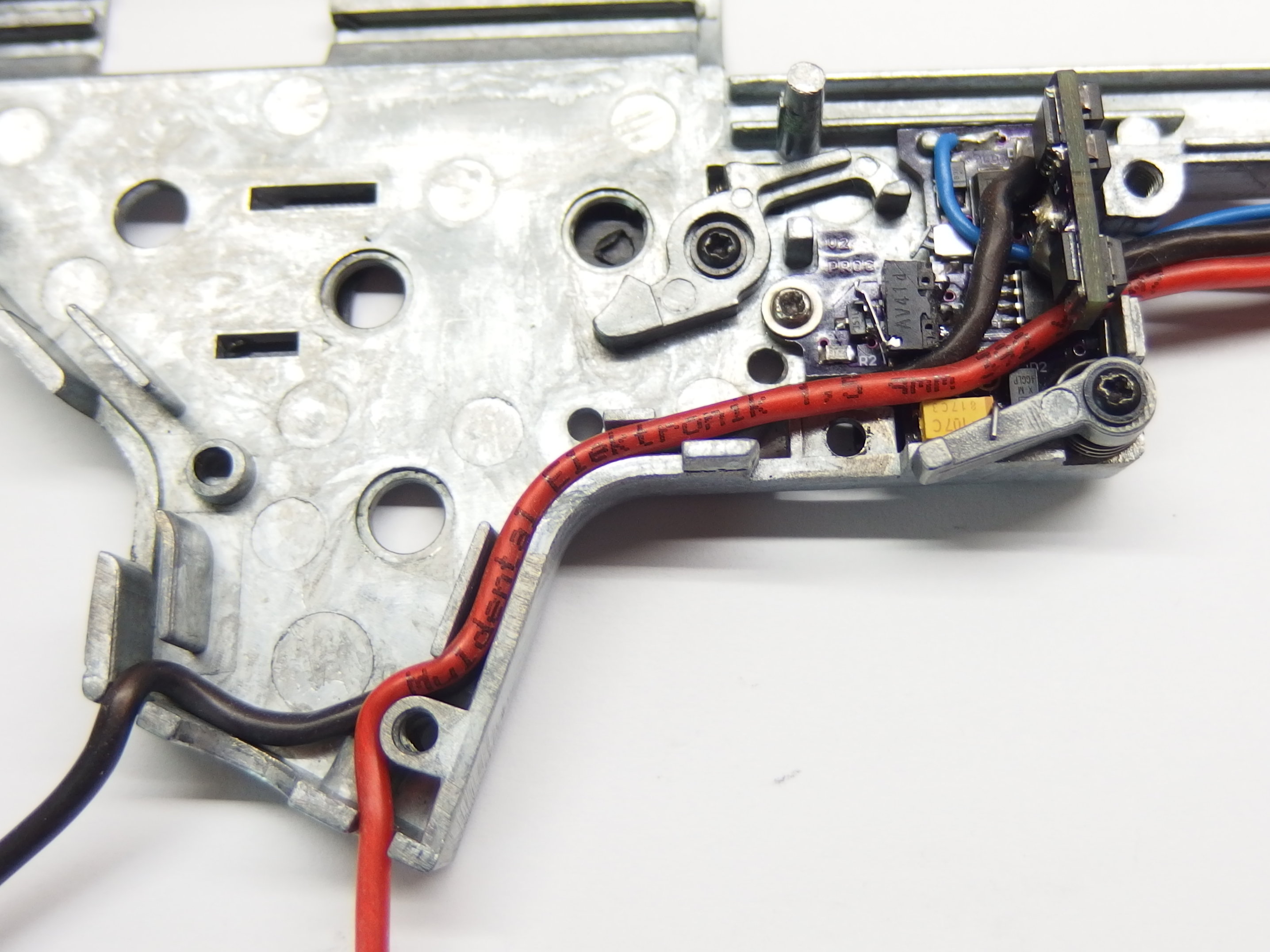

Za pár dní bude zahájena sériová výroba Procesorovky – V2. Nyní vám představuji její finální předprodejní variantu, která je shodná se sériovým výrobkem (bude pouze barevně odlišný).
Procesorovka – V2 se pouze vloží do mechaboxu V2 místo původních spoušťových kontaktů (ve zbraních M4,M16,MP5, G3,SR25,….). Žádná další úprava mechaboxu není potřeba. Mechanické zajištění na SAVE je zachováno. Z důvodu takto jednoduché instalace se píst zastavuje při přepínači v poloze „AUTO“ v libovolné poloze (jako u běžné AEG). Omezení použití je do pružiny M160 a kadence 25 kuliček/s.

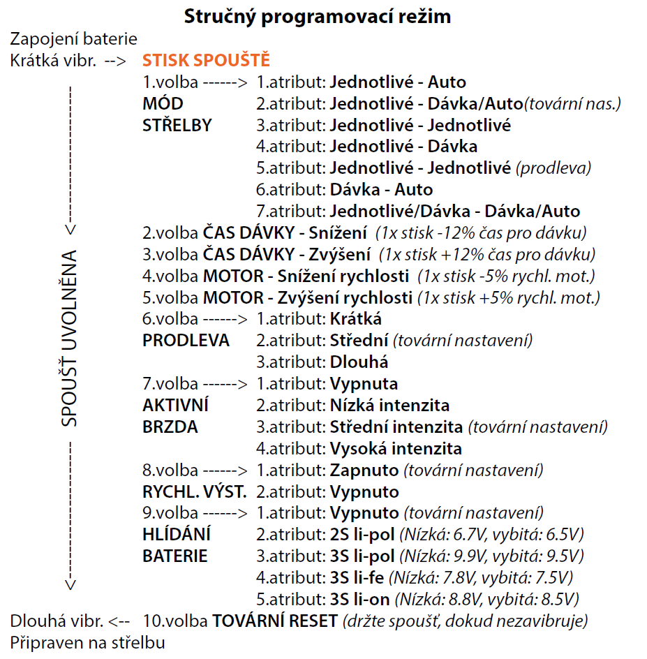

Programově je zařízení shodné jako nyní prodávané procesorovky s následujícími přidanými funkcemi:
-Není časová prodleva mezi dávkou a automatické střelbě (mód střelby 2), krátké zmáčknutí spouště znamená dávku, dlouhý stisk je automatická střelba
-Nová funkce střelby: přepínač na SEMI = Jednotlivé/Dávka, přepínač na AUTO = Dávka/Auto
-Aktivní brzda: vypnuta, nízká, střední a vysoká intenzita brždění. Vyšší síla brždění je vhodná pro zbraně s vysokou kadencí. Nižší naopak šetří komutátor motoru.

Poznámka: program
program.png [ 174.64 KiB | Zobrazeno 46969 krát ]
Poznámka: celkový pohled
P3050001.JPG [ 213.57 KiB | Zobrazeno 46970 krát ]
Poznámka: přední strana
P3050010.JPG [ 156.97 KiB | Zobrazeno 46970 krát ]
Poznámka: z vnější strany mechaboxu
P3050007.JPG [ 226.58 KiB | Zobrazeno 46970 krát ]
Poznámka: detail spínání spouště
P3060011.JPG [ 386.13 KiB | Zobrazeno 46970 krát ]
Poznámka: vedeni kabelu do pazby
P3070023.JPG [ 721.28 KiB | Zobrazeno 46970 krát ]
P3070004.JPG [ 872.52 KiB | Zobrazeno 46970 krát ]
Poznámka: vedeni kabelu do predpazbi
P3070029.JPG [ 765.46 KiB | Zobrazeno 46970 krát ]
P3070046.JPG [ 589.4 KiB | Zobrazeno 46970 krát ]

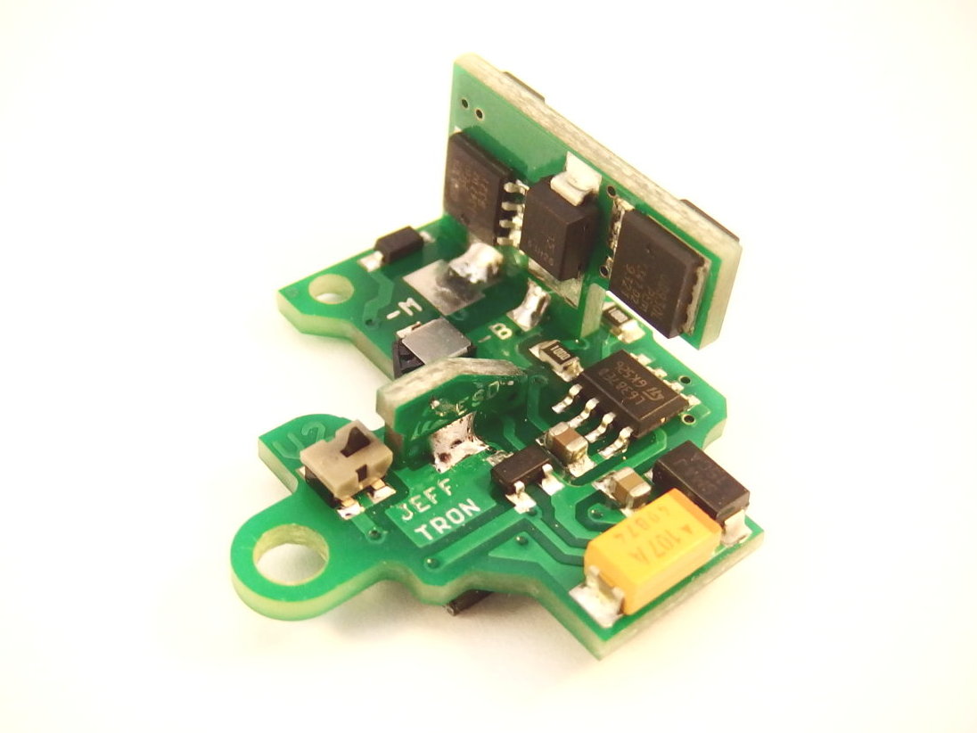

Dnešním dnem byla zahájena sériová výroba nového zařízení Procesorovka - V2. Přibližně za 3-4 týdny bude zařízení v prodeji na eshopu http://www.jefftron.cz , později i u vybraných obchodních partnerů.
dps_procesorovka-v2.JPG [ 2.72 MiB | Zobrazeno 46852 krát ]

- Po zapojení baterie se pomocí spouště a zpětných vibrací zvolí 1.volba: MÓD STŘELBY a poté 7. atribut: JEDNOTLIVÉ/DÁVKA - DÁVKA/AUTO
- Po dokončení programování (dlouhá vibrace v 0:26min) je střelba zahájena střelba:
- Nastavení SEMI: krátký stisk = jeden výstřel, dlouhý stisk = 3ranná dávka
- Nastavení AUTO (v 0:40min): krátký stisk = 3ranná dávka, dlouhý stisk = automatická střelba

Profesionálně navržený a mikroprocesorem ovládaný mosfet s aktivní brzdou určený pro airsoftové elektrické zbraně.
Přidává nové způsoby střelby, plynulou změnu kadence zbraně, aktivní brzdění motoru a indikaci vybitého akumulátoru.
Programování zařízení se provádí přes spoušť, zpětná signalizace pro uživatele využívá vibrace motorem v pažbičce
Plně integrované uvnitř mechaboxu verze 2 místo původních spoušťových kontaktů dle standardu firmy Tokio Marui.
Nejlevnější zařízení tohoto typu na trhu a jediné, se kterým funguje mechanické zajištění spouště (SAVE).
procesorovka-v2.png [ 887.58 KiB | Zobrazeno 46457 krát ]
