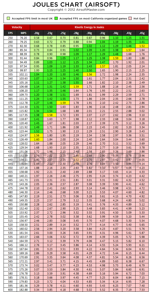

Ahoj viem že to znie trochu hlúpo ale urobil som si radosť a kúpil som upgreadnutú m4, to by nebol problém ale úsťová rychlost má 150 m/s ale na vätšine akcií je povolených u automatických pušiek iba 450 fps, tak sa chcem opítať ako by som to mohol vyladiť. Či nejako upraviť gramáž BB ?

Tu neni žiadna iná rozumnejšia cesta, ako dať slabšiu pružinu, výkon sa zníži a opotrebenie takisto, kvér sa ti poďakuje

Ok tak to dám s M130 na M120 dúfam že sa zmestím do 450 fps :D ďakujem za skorú odpoveď :)

Pozn.: Upravou gramaze sice ustovku snizis, ale energie projektilu se zvysi, coz je mozna horsi, nez vetsi ustovka.
Cili jedine rozumne snizeni ustovky a zaroven energie, lze provest vymenou pruziny za slabsi.
Pozn2.: V priloze si nevsimejte barev. Je to pouze oznaceni povolene energie ve Statech a Anglii.
Pozn3.: Nevim proc se tak zazilo mereni sily zbrane v ustovce, a vubec FPS. (Jsme, sakra, na starem kontinetu, tak pouzivejme metricke jednotky.) Vetsi vypovidajici hodnotu ma ona energie. Protoze ta se zvysuje s pouzitim vetsi gramaze kuli. A to je presne videt na tabulce.
330FPS = 100m/s. S pouzitim .2g je energie 1J, ale s .3g je pak 1,5J, coz je rozdil.

akorat bych rad doplnil ze 100m/s a 0,2g je opravdu 1J stejne tak jako 100m/s a 0,3g je 1,5J ale tim ze akorat zmenim vahu munice tak zaroven dojde ke snizeni ustovky, v idealnim pripade by prave energie pro konkretni zbran mela zustat stejna, v realu se muze trochu lisit :)
takze tim ze mam s 0,2g 150m/s a chcu mit 130m/s tak tim ze pouziju tezsi munici tak potom zmerim nizsi ustovku ale "ranivy ucinek" zustane stejny (a s tim jak si tezsi munice dele uchovava energii tak na vetsi vzdalenosti bude i vyssi :)

Smerodatna by proste mela byt energie, ne ustovka. Energie proste rika, jak moc to bude bolet. A ta se zvysuje s pouzitim tezsi munice na stejne pruzine.

nn tim ze akorat zmenis vahu munice tak ustovou energii fakt nezvysis (nebo mozna jo ale max v radu procent :)

Rychlost sa pouziva hlavne preto, ze sa jednoducho meria. Energia sa len nasledne vypocita z rychlosti. Vzhladom na to, že výkon zbrane sa udava pri 0,2g BB, tak energia je v podstate len rychlost prenasobena konstantou.
Vyssiu energiu pri tazsich BB mozes vypozorovat z merani ale narast je v stotinach joulu. Uz sa to tu niekde riesilo. Väcsie rozdiely budu pri GBB ako pri AEG.

Nie je tak celkom pravda že zmenou municie nezmeníš aj aj energiu projektilu hlavne u plynoviek sa často stáva že s 0,2g nameriaš napríklad 1,5J a s 0,43g ti to ukáže 2,5 až 3J.
