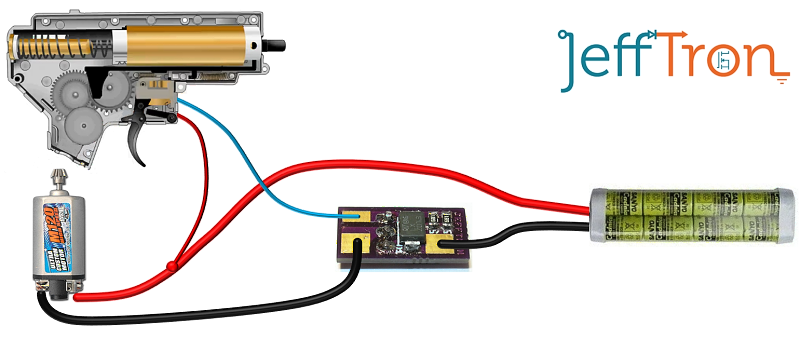

Představuji vám prototyp Mikro mosfetu, který je asi o 1/3 menší než klasický mosfet. Nyní ho posílám testerům, aby se odladil pro finální výrobu.
Parametry zařízení:
- Zařízení bez vodičů
- Pro silové cesty lze zapájet vodiče o průřezu 1,5qmm a pro signálové o průřezu 0,25qmm.
- Určeno pro pružiny až M140 do kadence 18bb/s - upřesnění po testech
- 3 vodičové řešení – plusový kabel se do mosfetu nezapojuje, viz schéma v příloze
- Velikost zařízení 20x9x7mm.
- V balení součástí stahovací bužírka přes mosfet a návod na instalaci.
- Předpokládaná cena max. 180Kč
Zařízení bude dostupné na trhu přibližně na jaře roku 2013

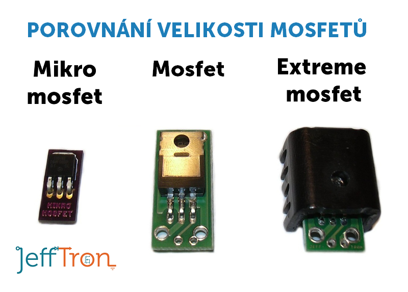

Příspěvek Re: JeffTron: Mikro mosfet
Na fotce se nachází všechny JeffTron mosfety pohromadě. Seřazeno zprava od nejvýkonnějšího zařízení.
Mikro mosfet je právě u šesti testerů, kteří nehlásí žádné problémy, proto by mohla být k dispozici na prodej někdy na jaře tohoto roku.
Ostatní mosfety můžete koupit zde:
http://www.jefftron.cz/Mosfet

Zapojení se trochu liší od normálního mosfetu, ale Jeff dodává nákres podle, kterého to zvládne každý. Pajecí pochy jsou celkem velký (vzhledem k velikosti zařízení) takže pájení je v klidu, mosfet jsem zalil silikonem a přetáhl dodávanou bužírkou.
