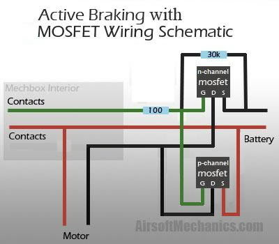

Pánové ? Mám otázku. Bude tohle fungovat jako aktivní brzda ?
Poznámka: Mos-fet s brzdou
MOSFETABcircuit_1.jpg [ 28.08 KiB | Zobrazeno 35354 krát ]

Chcem sa spytat na hodnoty tych odporov lebo je to tazko citatelne a neviem ci R1 je 330k alebo 330R a taktiez na R2 ci je tam R alebo K podla toho ako je znaceny tipujem ze K ale chcel by som to vediet isto. Dakujem
01 úno 2014, 14:29
Příspěvek Re: mosfet s brzdou
to moje schema v prvnim prispevku je stejne nefunkcni, takze nema smysl resit odpory
