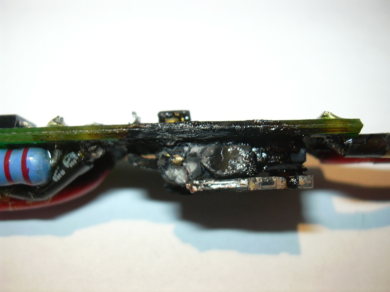

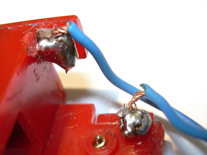

na fotkach je upravena kabelaz Aktivni brzdy od firmy Jefftron samotnym zakaznikem. Pri vyrobe se dopustil rady fatalnich chyb, ktere vedly k destrukci spinaciho mosfetu u brzdy, protoze jim prochazel vyssi proud nez je konstruovany. Chyby jsou popsany na nasledujicich fotkach.
spalena aktivni brzda vlivem prilis velikeho proudu.JPG [ 146.38 KiB | Zobrazeno 26342 krát ]
cast pouzdra soucastky se vyparila.JPG [ 118 KiB | Zobrazeno 26342 krát ]
pri horeni soucastky se roztavila i buzirka vne brzdy a je po cele desce.JPG
pri horeni soucastky se roztavila i buzirka vne brzdy a je po cele desce.JPG [ 144.46 KiB | Zobrazeno 26342 krát ]
malo prohraty cin.JPG [ 143.79 KiB | Zobrazeno 26342 krát ]
cin neni protekly dovnitr zily.JPG [ 148.18 KiB | Zobrazeno 26342 krát ]
cin neni dostatecne prohraty.JPG [ 130.07 KiB | Zobrazeno 26342 krát ]
