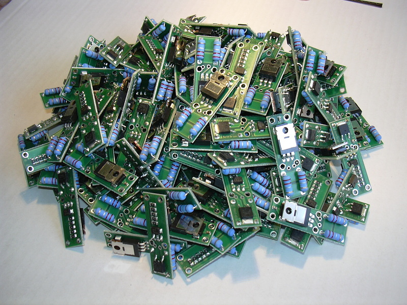

Nový příspěvek Re: JeffTron: Aktivní brzda
180ks aktivnich brzd jsem dostal z tovarny, v nejblizsich dnech casti pridam kabelaze, zabalim je a vlozim do eshopu http://www.jefftron.cz
DSCN1586.JPG [ 299.84 KiB | Zobrazeno 60332 krát ]
28 srp 2011, 18:29
