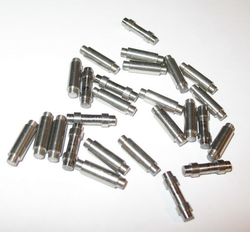

Nový příspěvek Re: Anketa - spoušťové mechanismy pro pušky
nerezová ocel.....NO COMMENT
IMG_9274 minini.jpg [ 69.81 KiB | Zobrazeno 29134 krát ]
