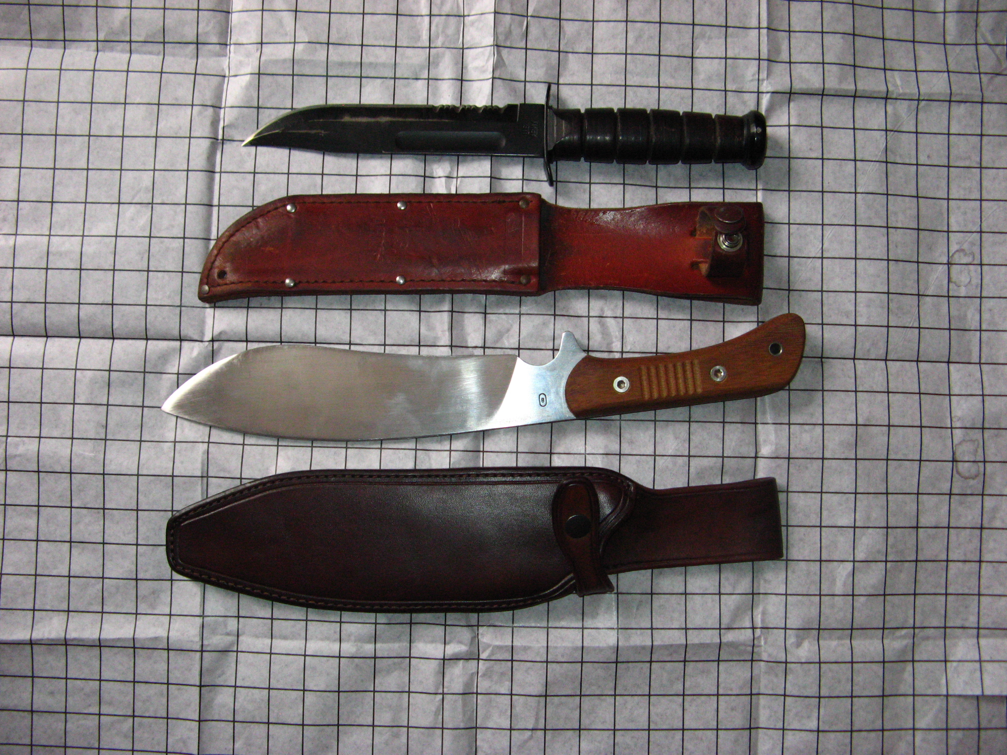

Když už jmse u té inspirace tak se musím pochlubit tím co my přinesl ježíšek :twisted: . Každý uživatel knife tohohle krasavce určitě pozná. Je Bolo Max od nožíře/brusiče Blacka (velký núž - sekáč). Na fotce je v prorvnání s Kabarem. Musím doporučit že pokud by někdo chtěl kvalitní nůž na práci (airsoft) tak rozhodně ať skoukne Blackovu tvorbu na knife.cz ceny se pohybujou okolo 4tis, záleží na domluvě.
Edit: Zapoměl jsem zdůraznit že ač se nezdá tak velekj tak je to pořádnej kusanec. :twisted:
Poznámka: 1 čtvereček = 2cm

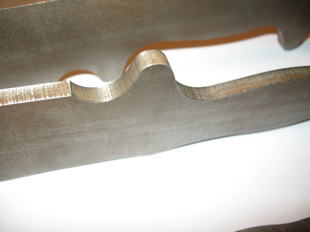

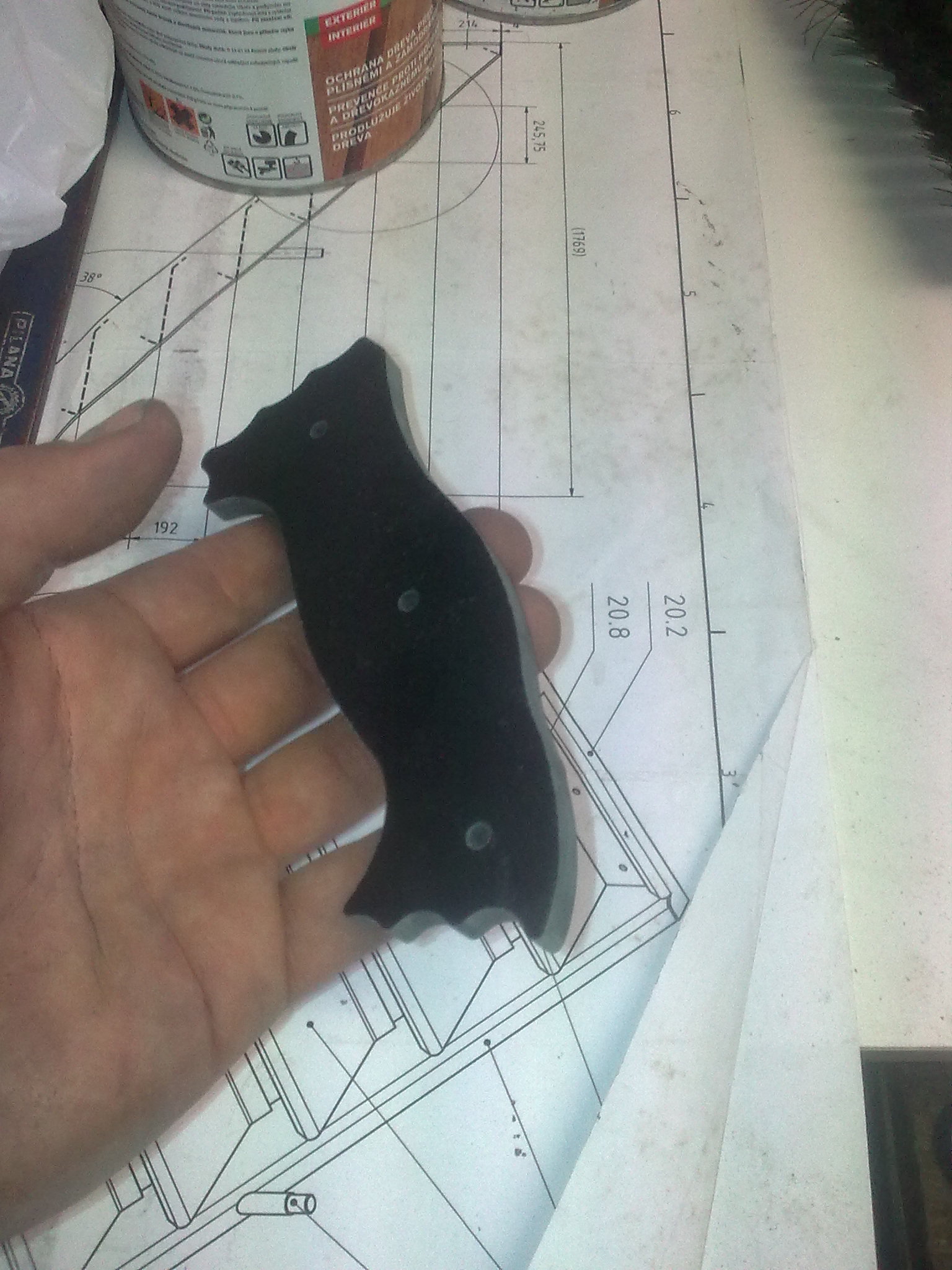

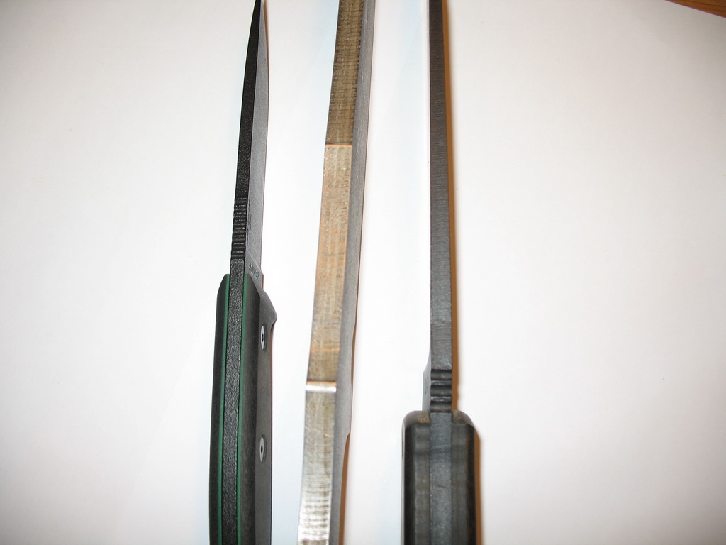

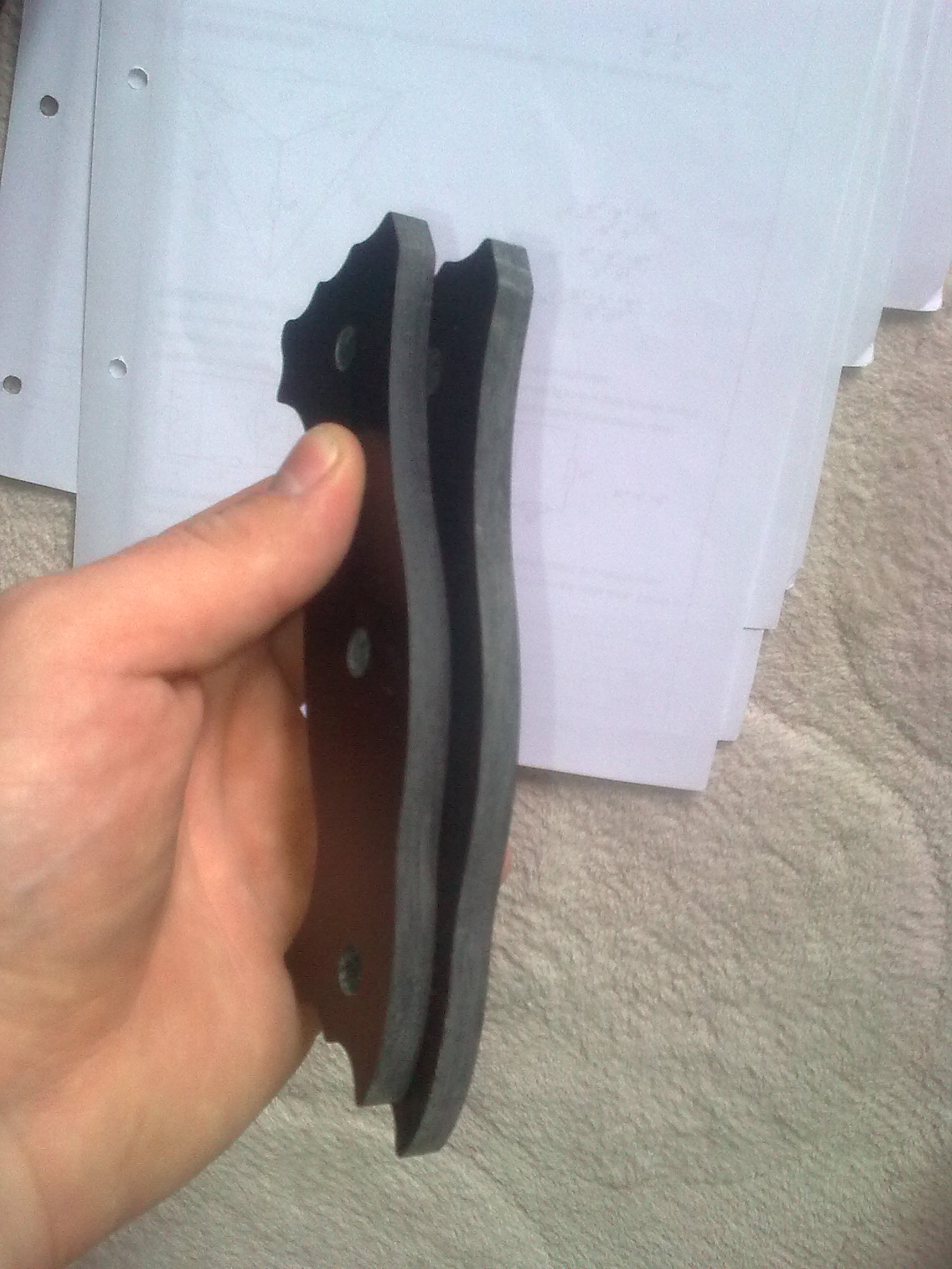

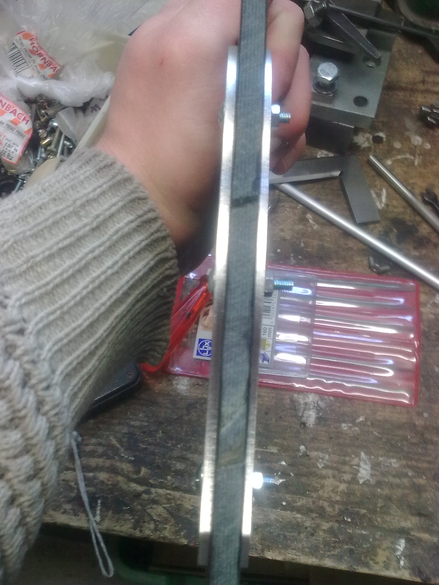

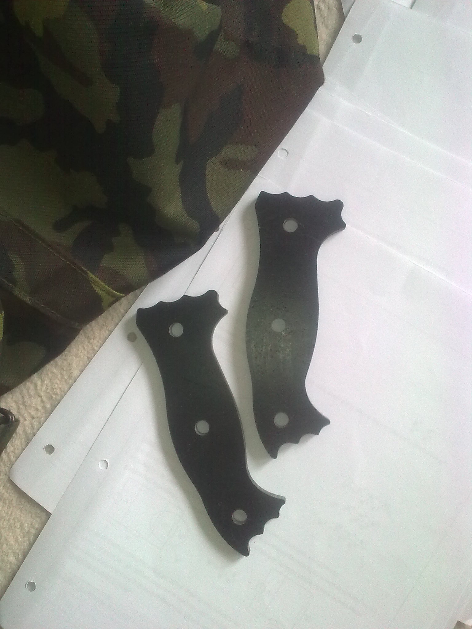

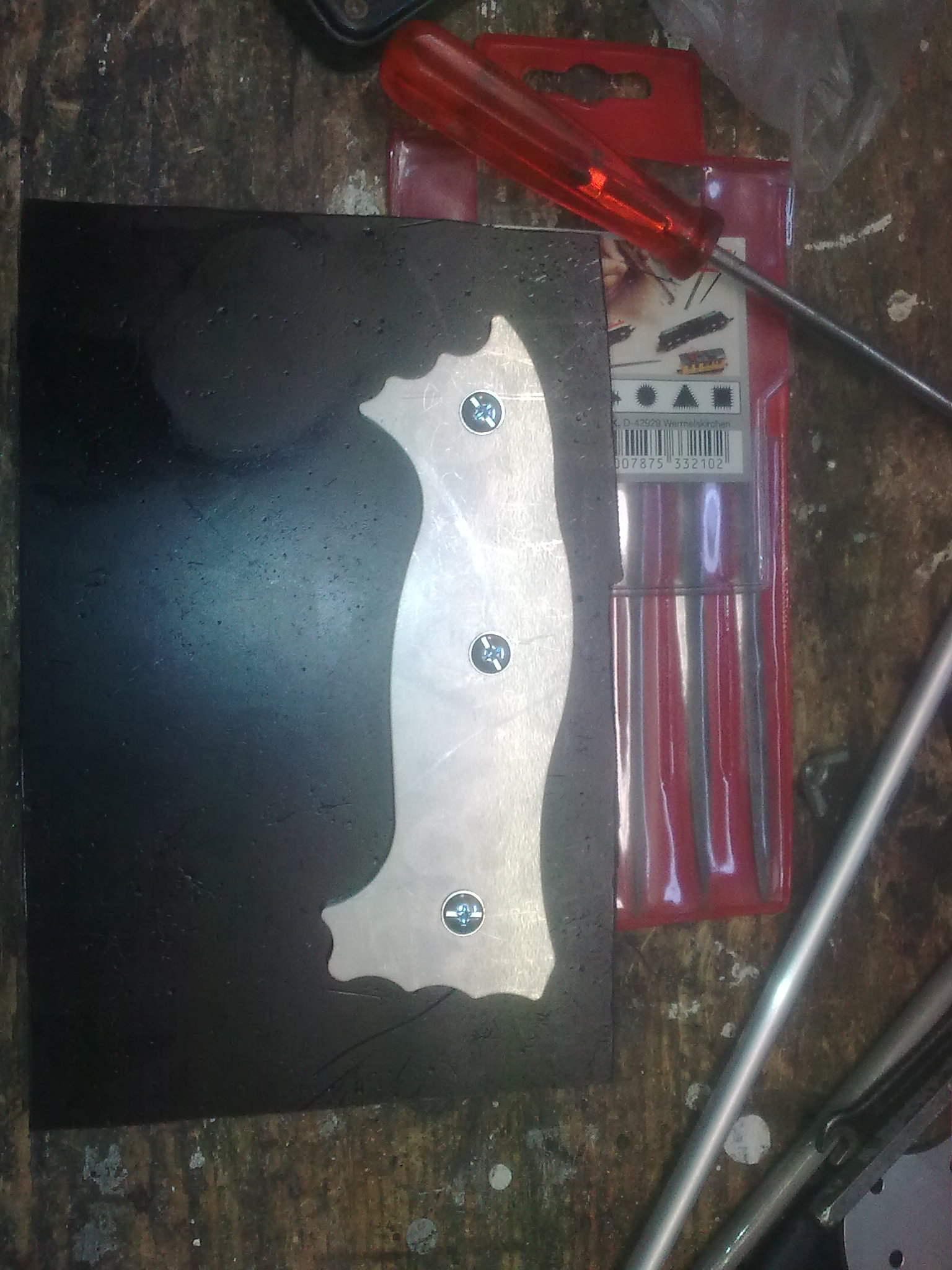

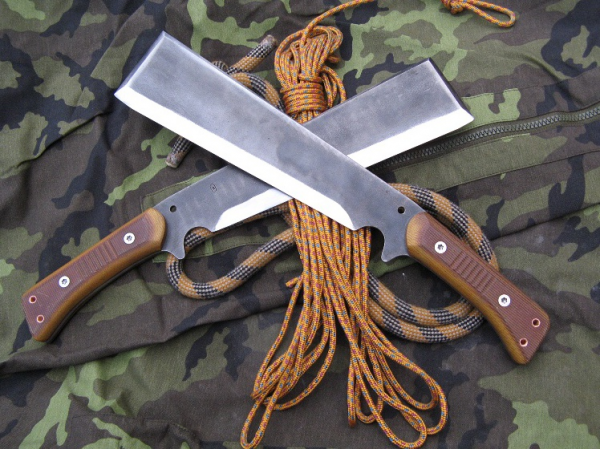

Trochu to tu oživím, před nějaku dobou jsem se zamiloval do nože , který se už nevyrábí a jeho cena se na ebay pohybuje okolo 700 dolarů......jedná se o naprosto ultimátní bojový pracovní nůž Battle Mistress vyrobený společností Busse. Originál je z legendární ocele INFI patentované zmíněnu společností, délka je 40,5cm a síla čepele u některých modelů až 0,32 palcem, tedy 8,128mm!!!!
pár fotek http://www.bladeforums.com/forums/showt ... e-Mistress
http://rathy.rajce.idnes.cz/Busse/

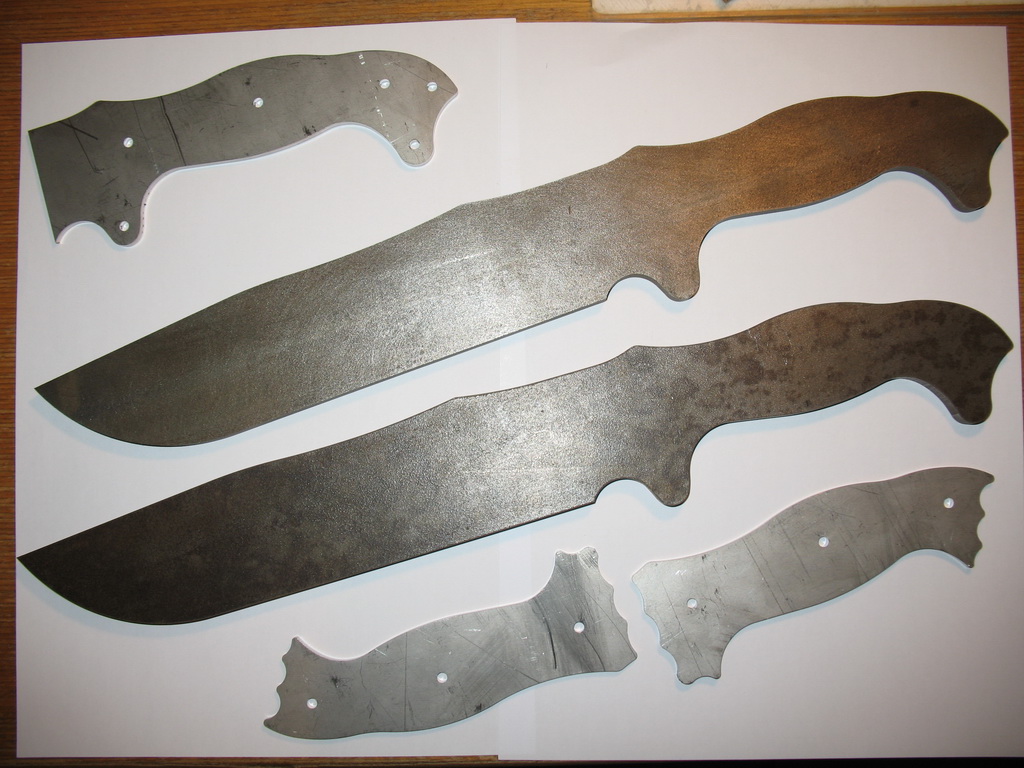

Kvůli astronomické ceně a nedostupnosti jsem se rozhodnul, že si ho nějak vykouzlím, za co nejméně peněz.
Dal jsem se teda do shánění a na serveru knife.cz jsem sehnal výkres v autocadu....samotného nože i střenek
Potom jsme se dal do shánění ocele, požadavek byl jasnej, tlouštka minimálně 7mm, minimální náročnost na opracovnání a kalení a maximální nezničitelnost za co nejmíň peněz....rozhodl jsem se tedy pro jednoduchou a spolehlivou pružinovou ocel. Po spoustě mailech s prodejcema ocelí a údivu nad mnou požadovanou tloušťkou jsem nakonec napsal do pružinárny v Plzni, kde se jim válel plát 150x500x8 a za 5 dní byl doma 5kg vážící plochej balíček za pár stovek :D
Následovalo řezání, díky rozměrům plátu se nože vešli v klidu dva :P , takže plát s výkresem putovaly na vodní řezačku někde u HK.....výsledky jsem dostal k vánocům :D
V současný době se mi doma válí jeden polotovar, druhej je na broušení a kalení u nožíře. O víkendu jsem připravil střenky....už netrpělivě čekám, až dorazí, hotová čepel od nožíře :oops:
Střenky jsou od začátku do konce home made. Materiál je tzv mikarta, což je vrstvená a pomocí epoxydu slepená a lisovaná látka. Vrstvil jsem černou a tmavě zelenou, uvidíme co po broušení vyleže za strukturu. Je to takovej laminát, tlouk jsem do zbytků kladivem a všeljak je lámal, bežnou sílou je to skoro nezničitelný!!!!
Na fotkách jsou polotovary po řezání vodou, porovnání velikosti s nožema co nosím(RD-7 do lesa, ESEE-4 mám POŘÁD u sebe), šablony na střenky řezaný z nerezu laserem a výroba střenek.

Nový příspěvek Re: Nože
Každopádně se to dost hodí, protože origo pouzdro si prostě na opasek nepověsíš (nebo jo, ale rukojeť budeš mít pod žebrem), ale nejlíp vyjde si to sám ušít za pár korun.
