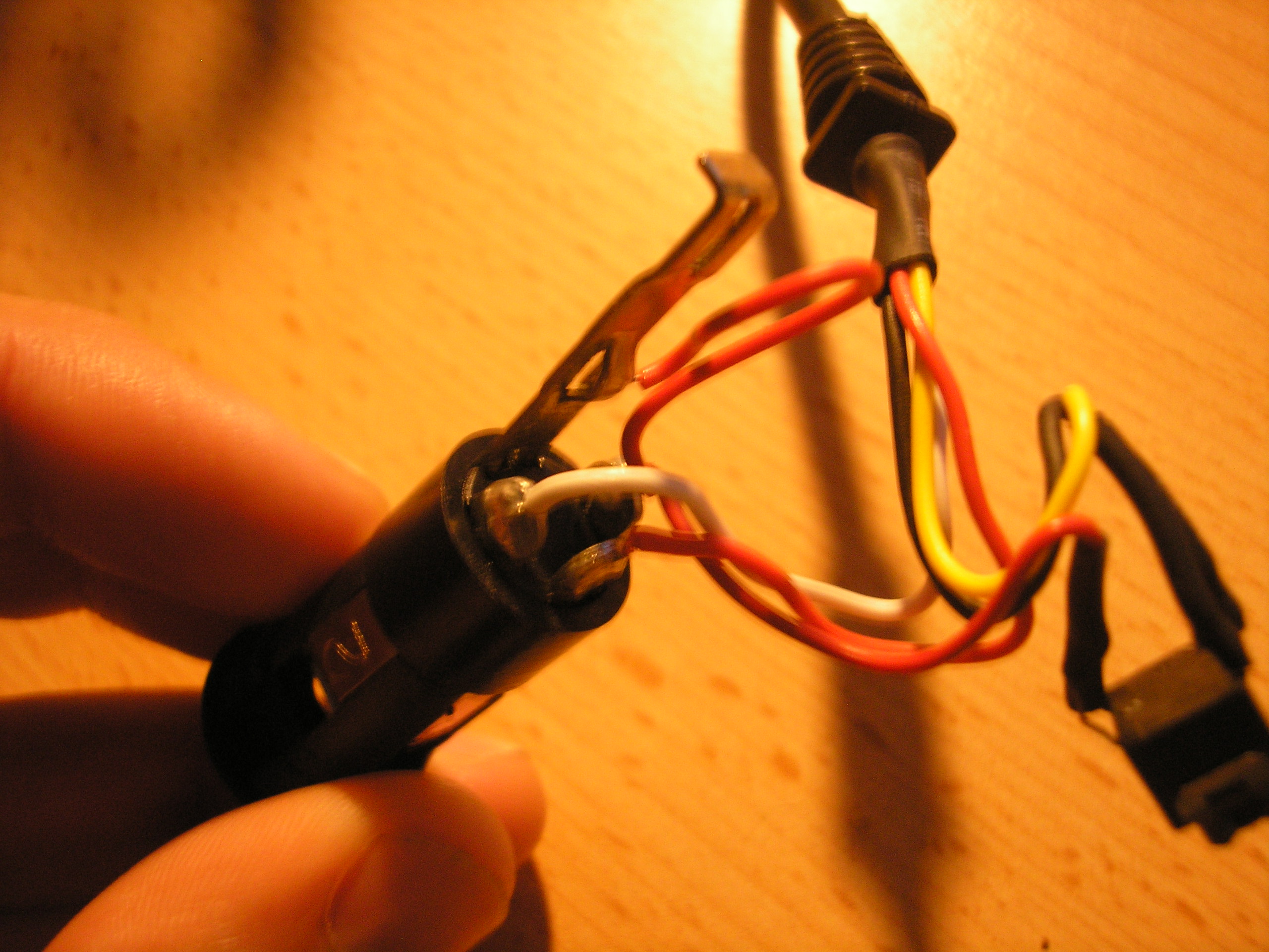

Zdravím, jak již název napovídá mám problém se svým headestem. koupil jsem si headset http://www.zamerovac.cz/takticky-headse ... g10ibp5i26 s tímto kabelem http://www.zamerovac.cz/spinac-u94-ptt- ... 49573.html , jenže jsem zjistil, že to má přehozené dráty. Ve vysílačce je pro příjem zvuku určen 3,5 mm jack a pro mikrofon 2,5 mm. Kdežto na kabelu je to obráceně. Rozebíral jsem to a vypadá to, že by stačilo pouze přepájet některé drátky, jenže já absolutně nemám zdání, který je který. Poradí mi někdo které prohodit??? Předem díky za rady a nápady :wink:

Tak přepájením to určitě vyřešit půjde. U headsetu si prostě propípej měřákem, kterej drát kam vede, to by neměl bejt problém...no a u vysílačky si budeš muset najít nějaký schéma, ve kterym najdeš, na kterou část kterýho jacku má vést jakej drát.

A sakra, tak to bude o dost složitější než jsem myslel. Představoval jsem si, že jen prohodím 2 kablíky a bude to :( Měřák nevlastním a schéma k vysílačce bude asi nesehnatelné.

Tak bez měřáku to nedáš v žádnym případě, to je prostě no-go. Případnou neexistenci schématu (budeš se divit, ale na netu se toho válí dost, jenom to chce pořádně hledat, já když jsem tohle řešil, tak jsem to googlil celý odpoledne) můžeš obejít tím, že si sežneš handsfree přímo pro tvojí vysílačku, opět rozebereš a opět použiješ měřák ;-)

Jako teoreticky by to z toho mělo jít vykoukat...

Tak jsem na to koukal a asi bych jako první zkusil jednoduše prohodit ty jacky. Nemusíš vubec nic kuchat, prostě si vyrobíš redukci 3,5-2,5 a 2,5-3,5 a zkusíš to tam zapojit obráceně.

Tak teď najít někoho kdo mi řekne, že drát A má jít místo drátu B a drát D místo drátu C :D

Redukci určitě seženeš koupit...
http://search.seznam.cz/?sourceid=szn-H ... ck+redukce
http://www.zbozi.cz/p296716-3-5mm-jack- ... ALu&r=hint
Jestli to bude fungovat nezaručuju, protože každej výrobce může mít prohozený drátky v tom jacku...
