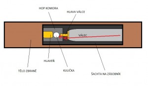

Tak sem narazil na další problém (nejspíš) a ten je že když natáhnu zbraň, nechám vytáhlej válec, tak se kejve ze strany na stranu, když válec zase zasunu tak u hop komory se zasekne a musim vynaložit větší sílu na to, abych dostal kuličku do hlavně k hop gumičce.
ČERVENÝ šipky ukazujou jakym cca jde válec směrem.
Za nějaký vysvětlení nebo vyřešení problému budu hodně rád :))
Díky moc ...

Nový příspěvek Re: ASG Zastava M70
mažeš to pořádně :?:
19 bře 2010, 18:03
Příspěvky: 113
No válec sem postříkal silikonovim olejem.
19 bře 2010, 18:06
hele já to vždycky mazal že sem to v první fázi psotříkal silikonovým oljem jako podklad a potom ještě namazal vazelínou.Olej ti tam většinou moc dloho nevydrzí.
19 bře 2010, 18:53
Příspěvky: 113
Vazelínu doma mám, to skusim.
Jinak vyřeší to i ten "volnej" válec ? nebo je chyba jinde?
Díkky :wink:
EDIT: Nevím přesně co namazat - válec to je jasný - pružinu můžu stříknout/namazat ? A co Hop komora tu taky muzu trochu stříknout/máznout - nechci aby to vyrušilo hop když to bude klouzat ...
Díky, hledal sem pomocí hledat, ale nenašel něco co by odpovídalo mazání :(
19 bře 2010, 23:25
Registrován: 22 úno 2010, 15:17
Příspěvky: 71
Bydliště: Blatná
Podle mé úvahy bych hop nemazal. Pružinu bych řekl, že to jen prospěje- nic se tím podle mě zkazit nedá. Maximálně, že bys to s mazáním přehnal. Já na pušce podobné konstrukce (VSR-10) mažu píst, válec, pružinu, spoušťák a prostě ty věci, po kterých se něco pohybuje, nebo se pohybují (tím nemyslím hop-up, hlaveň a zásobník :D (nebo v zásobníku ano? četl jsem to tu někde, ale řekl bych, že když namažeš pohyblivé části v zásobníku (tlačáku), vždy něco zůstane na stěně toho kanálku, kde jsou uloženy kuličky)
