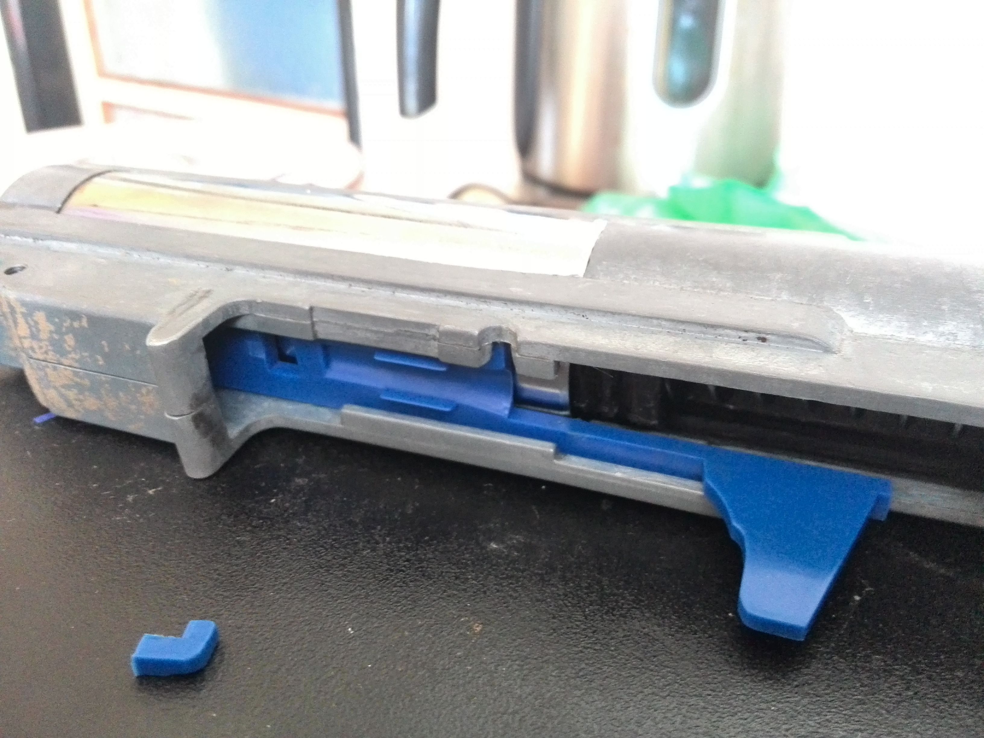

Zdarec, mám dotaz: Mám M4 od ICS . První odešla tryska a urval se úchyt vrátný pruzinky na raminku podavače. Dneska jsem koupil novou trysku přímo pro ICS M4 od retro arms a nové raminko podavače od SHS. Po třech výstřelech se zase urval úchyt na raminku. Netušíte někdo čím by to mohlo být?

A ako ti odišla tá tryska? čo konkrétne sa sňou stalo?Po príčine by sa potom dalo začat pátrať odtial. ICS sa servisuje dobre kedže máš delený mecháč, takže by som kúpil nové ramienko, správne zložil vrchnú časť mecháču a pekne manuálne skúsil chod ramienka a trysky. či to niekde nedrhne a podobne. Potom vsuň hornú časť mechaboxu do tela zbrane a doraz ho na komoru a odskúšaj to znova. Tipujem že ak ti to vonku všetko behalo, tak práve teraz nastane ten problém že ti to pôjde hodne ztuha. Ale možno sa mýlim, ale stýmto som sa už stretol. Prípadne by pomohli fotky rozrobenéj vrchnej časti mecháču a dielov nech sa máme od čoho odpichnúť. Inak pri ICS by som diely ako podavač volil tiež radšej priamo od ICS a s tryskou si ICS tiež dosť často nerozumie s inou..ako práve s pôvodnou ICS plastovou
