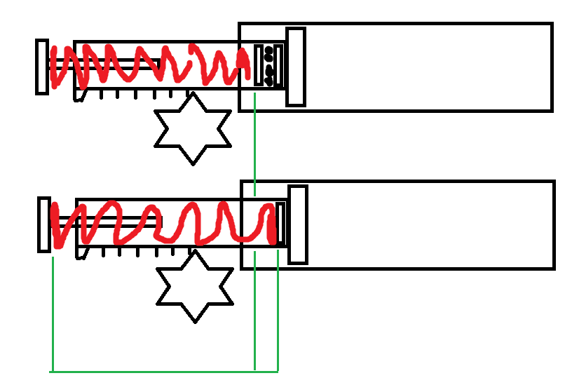

Mám podobný problém, měnil jsem píst a hlavu pístu. Hlava pístu má ložiskové podložky na pružinu. (Je potřeba je mít i u trnu?)
Jak jsem psal, mám podobný problém, párkrát vystřelí a pak se zakousne. U mě je to způsobeno nejspíš tím, že píst, když se natahuje, tak ta pružina M110 se stlačí, ale pak mi přijde, že už motor nemá takovou sílu, aby ji stlačil uplně aby píst povolil a vystřelil... no udělal jsem obrázek, tak snad se to z něj pochopí. Možná se to tady už řešilo, nebo je to obecně známej fakt, ale mě asi obešel, každej se nějak učíme...
Našel jsem si pojem short shooting - krácení zubů, což mě přišlo trochu i logický.
(Budeme brát v potaz to, že vypodložkováno je správně, mosfet kabeláž v pořádku, motor též, přítlak taky, píst ve skeletu taky jezdí volně, vše tak jak má, ale akorát to mi nějak uniklo)
aeg pruzina.png [ 23.81 KiB | Zobrazeno 10937 krát ]

než, aby jsi odstranoval zuby na pistu a pístovým kole, tak je jednodussi odstranit lozisko v pistu. popripade si kup silnejsi baterii ci motor, aby ti danou sestavu utahnul

Nový příspěvek Re: nefunkční mechabox
To by šlo, baterka je kvalitní (Nimh GP 2000 8,6V), motor od guarderu taky
01 pro 2014, 17:25
teoreticky v tej sestave nebude problem ... leda ze bys mel superrychly kola a rychlostni motor, ale i to by melo 110ku tahat ... takze but to neni 110ka, nebo je baterka v haji ...
skus pruzinu s trnem a pistem stlacit nadoraz na vaze, kolik da kg? zmer to vickrat at vis ze dobre stalcujes, netlacis moc ani malo
jako prvni bych ale skusil jinou baterku...
pak us je moznost jen ta ze je to nedobre slozeny ...
