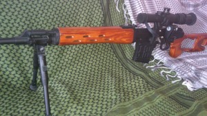

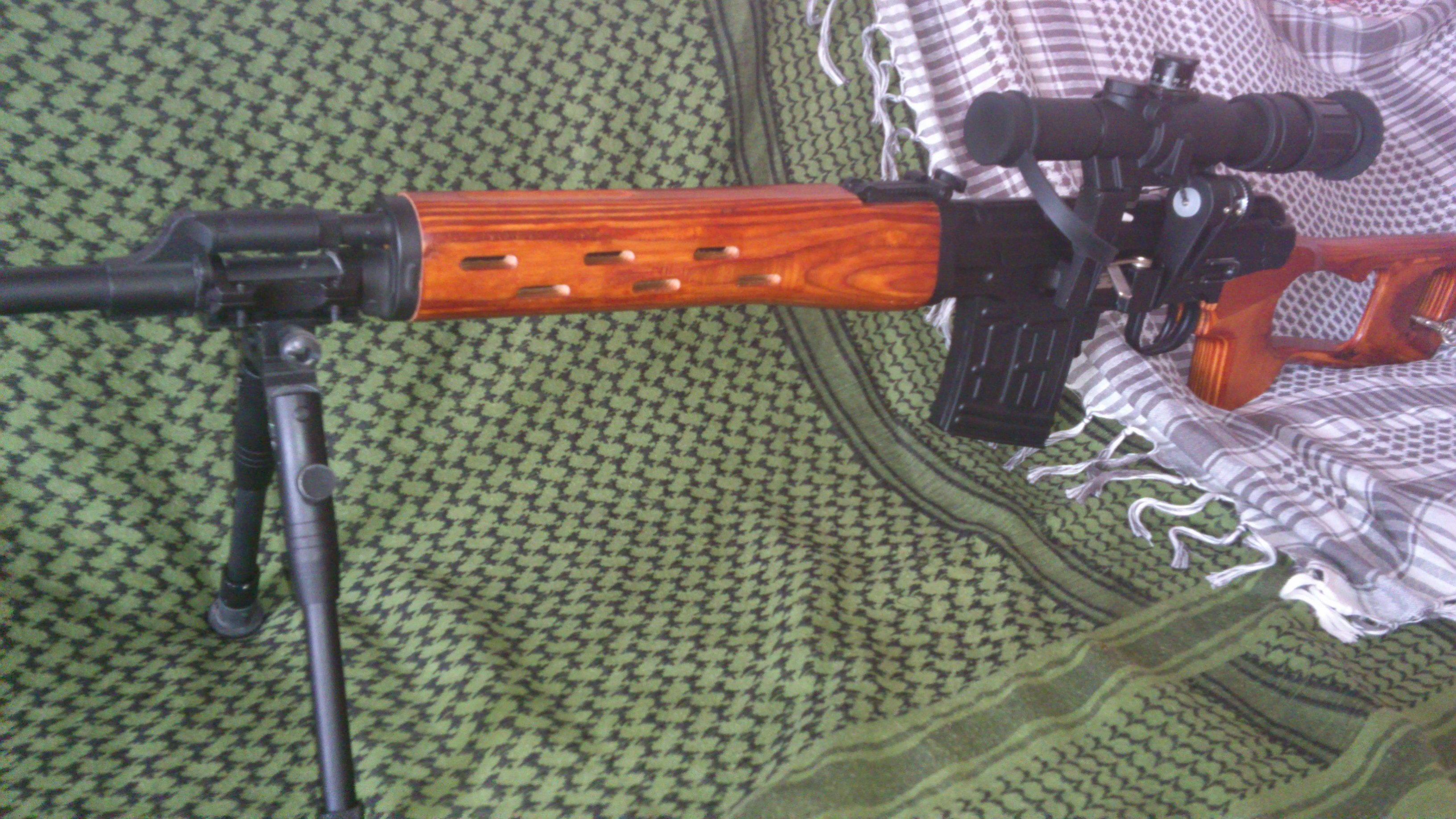

mám takovy asi neobvykly problem: vlastnim manualni svd (drevo a kov fakt pekny) a nemel sem na nej optiku, po dlouhem vyberu a uvazovani sem si objednal ze zahranici a dnes mi dosla, je fakt velmi dobra... ALE! nemuzu ji za boha nasadit!!! je to primo optika na svd zadna upravena lista nic.... co sem se dival po anglickych starankach tak psali ze s tym maji taky potize ze to jde dost natesno a na videiich to bohuzel neni moc videt jak to nasazuji... nema s tim nekdo nahodou zkusenosti a nemuze me presne popsat jak to tam nasunout???? ja uz sem z toho docela jelen jelikoz si myslim ze by to nemelo byt nic extra sloziteho ale asi opak je pravdou.... :(

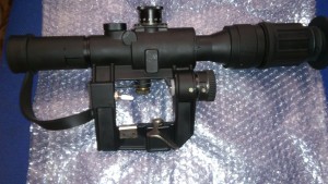

no samozrejme to neni uplne naka super znackova optika ale je kovova a i priblizeni je docela dobre.... btw uz sem to zkousel jak je i videt na obrazcich i promazat silikonovym olejem a furt si nejsu jisty jestli neco nedelam spatne ale fakt nevim co s tym.....

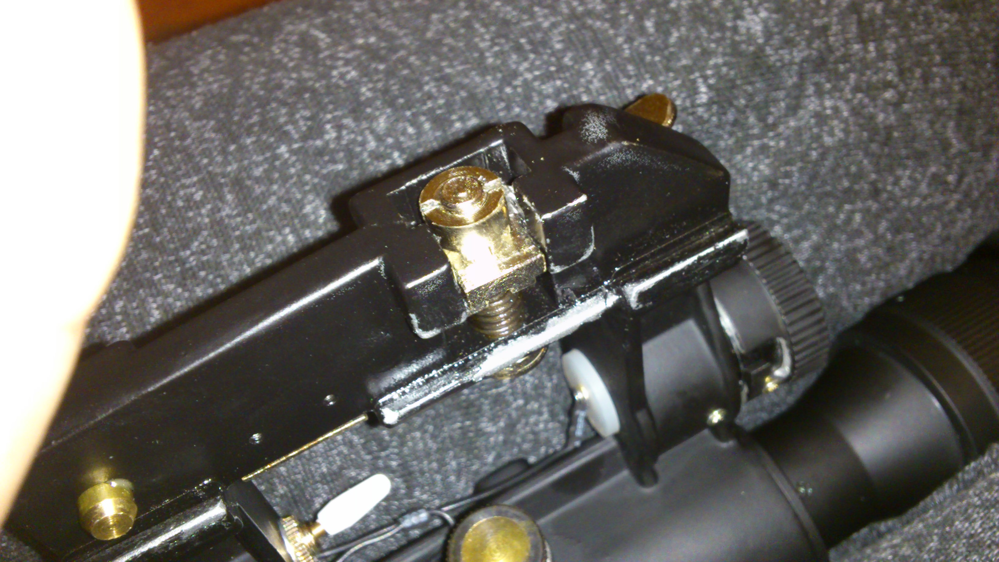

rekl bych ,ze to je podobny jako na montazi u ak74, zkus povytahnout smerem nahoru zarazku (sipka) a pak muzes otacet matkou (v kolecku), tak matku postupne povoluj az to pujde. paka utahovani montaze ma byt vzadu

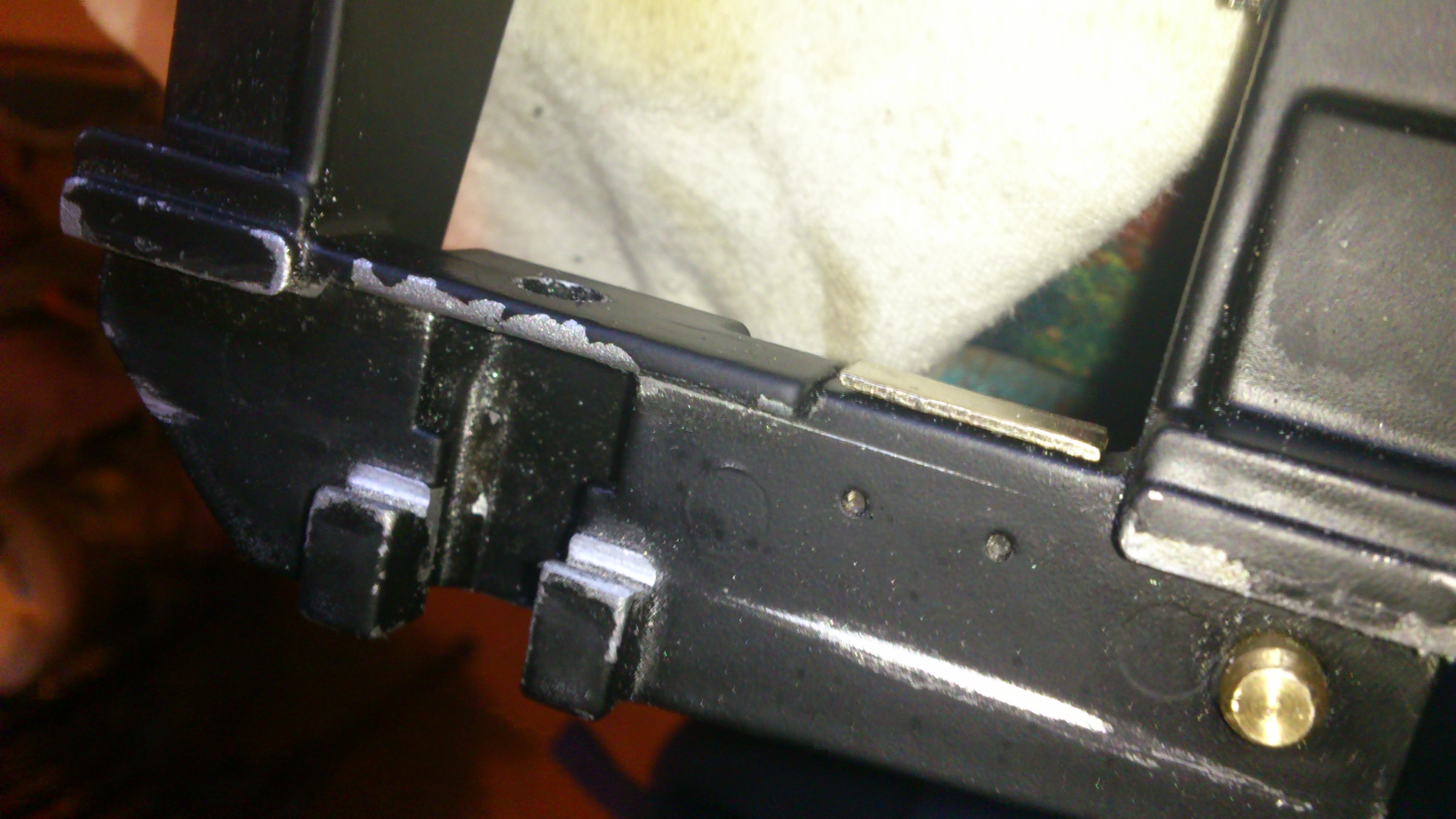

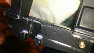

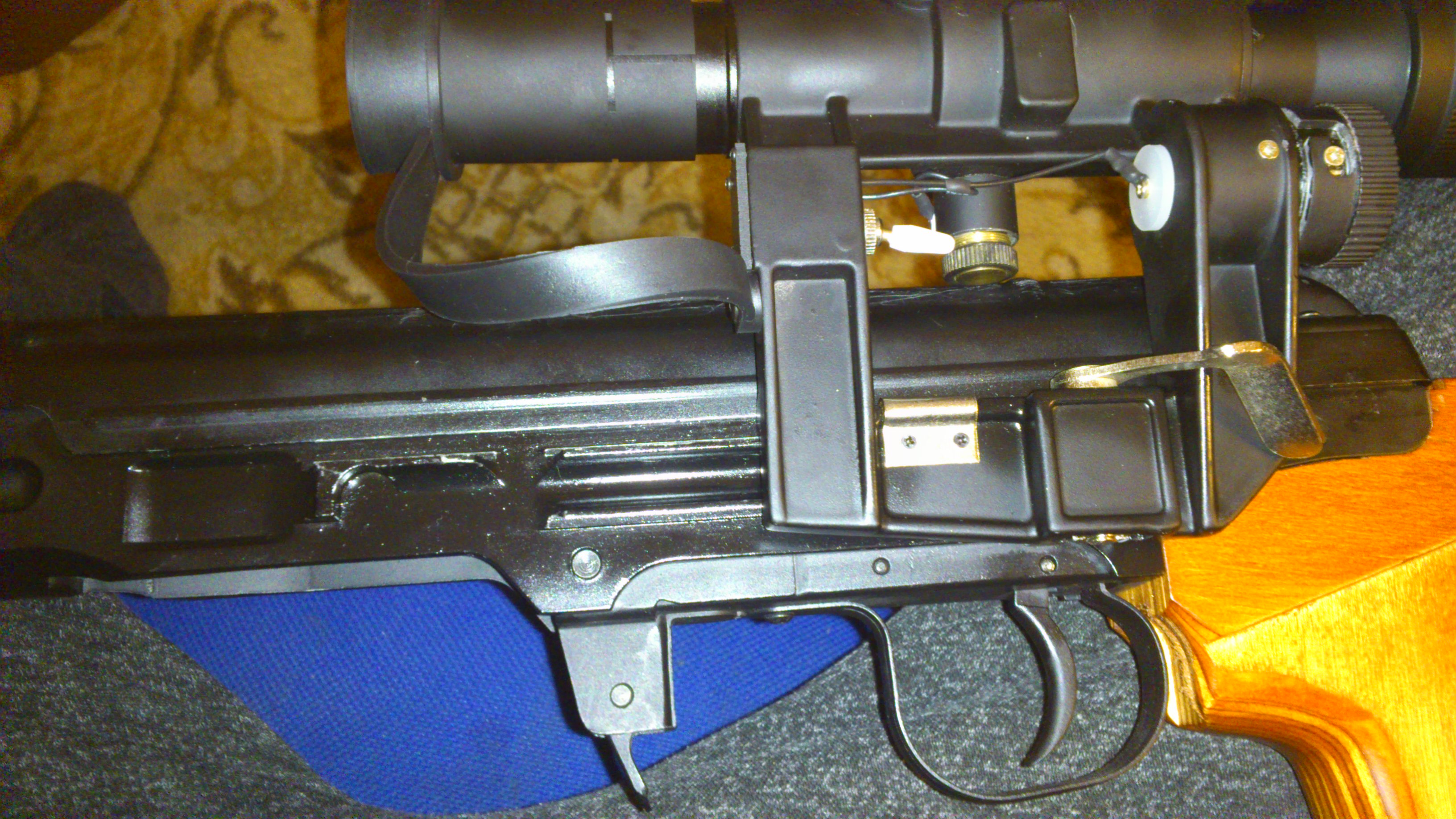

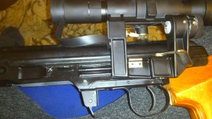

zase pripojuji obrazky na prvnim je odpoved na to jak daleko se dostanu.... na druhem je jen sroubek ve vetsim detailu, jde o to ze to s tym sroubkem me taky napadlo jenze sice tu pojistku stlacim trochu dolu tak ale s tim sroubem nejde tocit... asi budu uvazovat o tom prerbrouseni....

oprava fotky sou obracene XD

takze nakonec se mi teda podarilo povolit ten sroub, schvalne sem ho povolil vic at tam vjedu najisto ale furt se to zasekava ve stejne pozici....

nepřekáží ti tam náhodou ten měděný výčnělek ?? já bych se pokusil tu optiku nejdříve přirazit na střed té kolejnice a až potom tahem upevnit,protože když pojedeš "ze začátku" kolejnice tak ti tam zřejmě překáží ten výčnělek...jak říkám zkus nejdříve pouze jen tak přisadit optiku do kolejnice a až potom táhni směrek k hlavni...možná to zabere :) je to jen moje domněnka

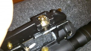

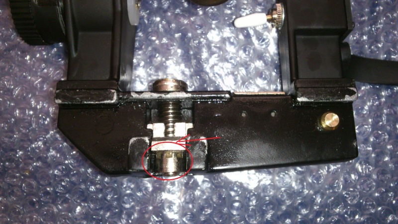

Takze prace je hotova!! .... ale zaprve ten medeny vycnelek sem taky resil ale vzdy kdyz sem to nasunul tak uz byl v liste a jelikoz nic neposkrabal tak sem usoudil ze nezavazi... jinak tedy nakonec sem oddelal zamek a zbrousil (asi docela dost) tu cast kolejnicky kolem zamku a tedy po dlouhem jemnem pilovani a zkouseni se mi to povedlo nasunout!! Potom jen stacilo dobre nastavit sroubem pritlak zamku, aby to fakt drzelo a nekyvalo se to a nakonec to perfektne drzi... na fotografii je obrousena spodni kolejnicka (vyndany zamek) a moje nyni dokonala zbran :) ....
