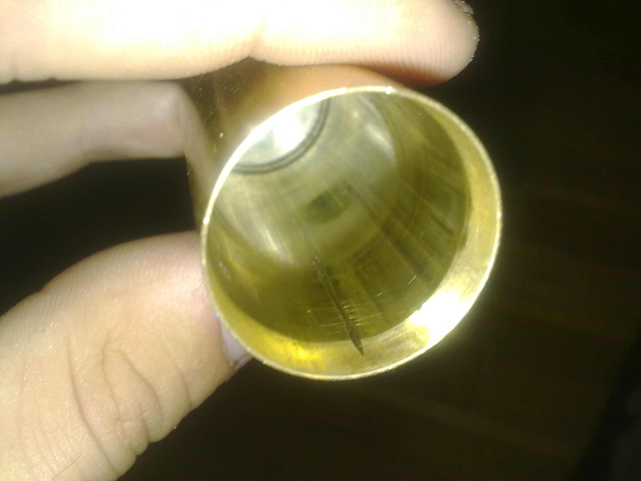

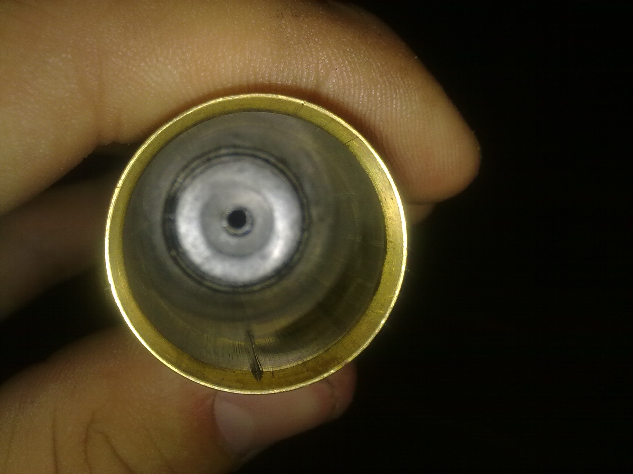

Čau, potřebuju poradit. Mám ve kvéru škrábanec na válci asi do 1/3 válce od zadní strany (od pístu). viz. foto Může škrábanec způsobit úbytek výkonu o cca 15-20m/s? Díky moc je mi jasný že bude válec na vyhození.

Tak jestli je to na delší hlavni (což předpokládam že je když je to plnej válec) tak je to dost pravděpodobná příčina problému. Ta rejha se bude asi chovat podobně jako válec s dírou - máš moc málo vzduchu na moc dlouhou hlaveň, což způsobí úbytek výkonu. BTW, jak se ti podařilo udělat takovejhle škrábanec?

To vůbec nevim. Ale ten kvér šlapal normálně a najednou ten pokles výkonu tak jsem to rozebral a vidim rejhu jako ...... Asi jsem nechal nějakou nečistotu v mechu a potom to vlítlo pod těsnění pístu. Nebo si to něco přisálo skrz trysku, fakt nevím.

Si vyzkoušej těsnost v ruce. Osobně nevěřím, že by škrábance nadělaly takový brajgl. Teda... nikdy jsem nic takového neviděl.

Úspěšně jsem delší dobu hrál se zalepenejma dírama na válci, takže uvnitř byly výklenky a zvenčí přelepý měděným plíškem...vlvi to žádný nemělo a normálně to chodilo. Škrábanec bude mít naprosto zanedbatelný vliv. Spíš se koukni, jestli nemáš nějakým způsobem narušený hlavy.

Těsnost jsem zkoušel, a právě že nic moc, spíš nic než moc :D koupim vzduchárnu GURU.
