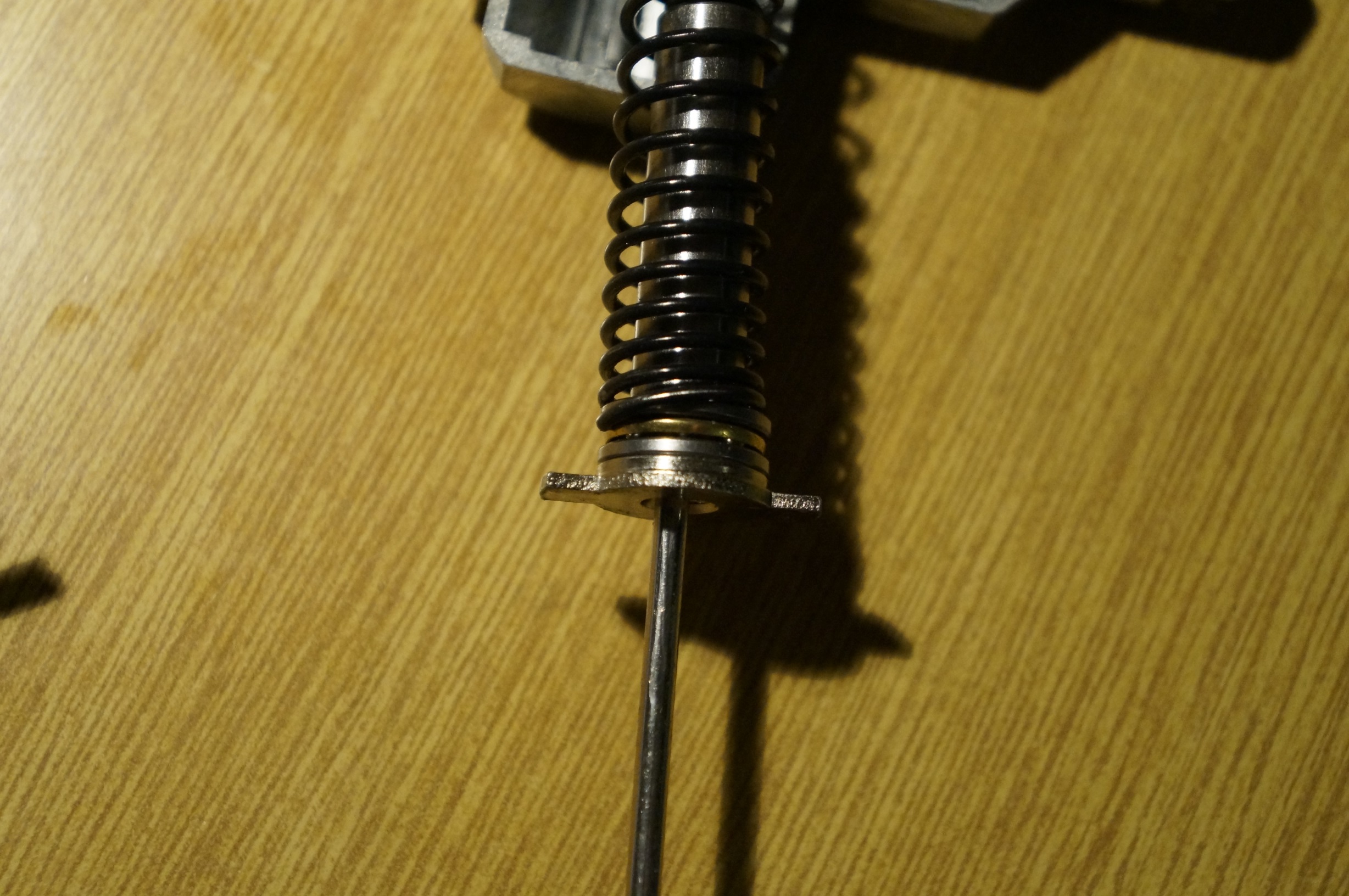

Doufám, že teď nebudu za blbce. :lol: Nejspíše jsem problém našel. Koupil jsem si i nový trn, to jsem ale nečekal, že vznikne problém. Pružina mi totiž "obejmula" ložisko trnu a píst se potom přes ni nechtěl natáhnout.
Edit: Nechápu ale, co s tím mělo společného otočení zbraně. Snad to byla jen náhoda a neexistuje ještě jiný problém.
Poznámka: trn

V pružině problém nevidím. Když se stalo to co na přiložené fotce, tak se píst zasekl natažený, tak jsem si opravdu myslel, že je to pružinou, jenže teď se zasekává i natažený na jeden zub. Točil jsem teď s kolama ručně bez pružiny a simuloval jsem pohyb celého mechu a 2x se stalo, že se to kouslo úplně stejně. Kola ani píst nešly žádným směrem. Zkusil jsem teda potlačit do pístu přes hlavu šroubovákem a nešlo to, až když jsem pořádně potlačil, tak přeskočily zuby a zase se vše točilo...

Tak, po několika dnech zkoušení a koupi nového pístu jsem došel k závěru. :-P Otáčení zbraně a její zasekávání byla nejspíš náhoda. Po výměně trnu za původní vše šlape jak má. Na vině bylo ložisko trnu. Pružina se moc zmáčkla, začala se bortit a bránila pístu ve volném pohybu.
