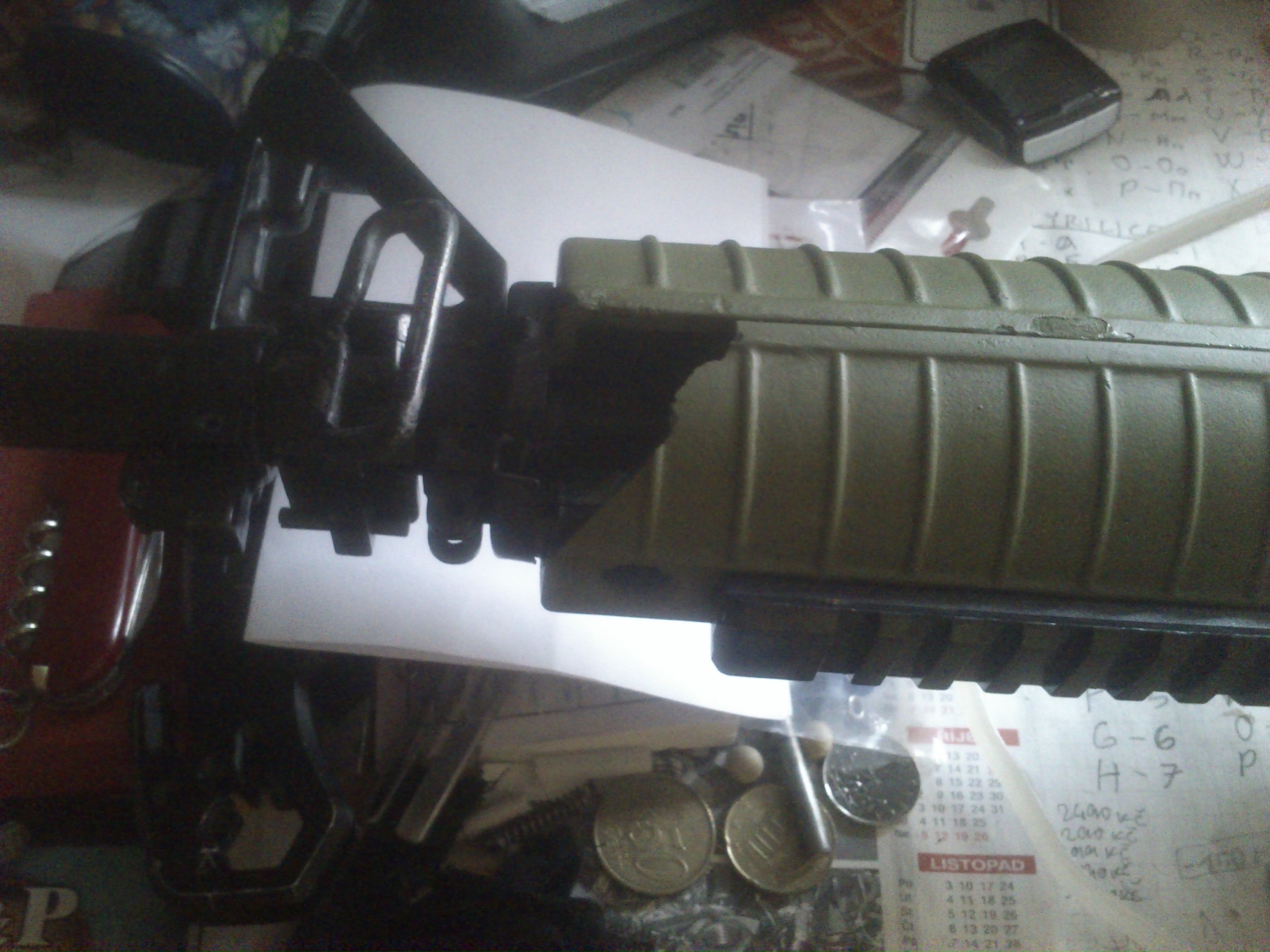

Jo a co se týče toho předpažbí, tak takhle dopadlo po pádu na cihly cca z 1,5 metru, jinak drželo
DSC_0208.JPG [ 587.47 KiB | Zobrazeno 5797 krát ]
