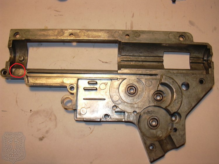

Příspěvky: 607
Nový příspěvek Re: Špatná přesnost u G&P M4, každá kule jinam..
Možná pomůže to co se stalo mně: Moje před tejdnem nová GP m4 měla problém - vždycky prvních několik kulí letělo maximálně třeba 20m - prostě málo. pak se to zlepšilo ale byla velká nestabilita, občas letěly kule daleko, občas ne, na semi spíš nikdy ne daleko. Problém byl v tom, že se ramínko podavače sekalo o otřep v gearboxu (obrázek, otřeb byl na obou půlkách gearboxu) což způsobilo nedoléhání trysky a netěsnost. Problém se vyřeší pomocí pilníku za 2 minutky.
