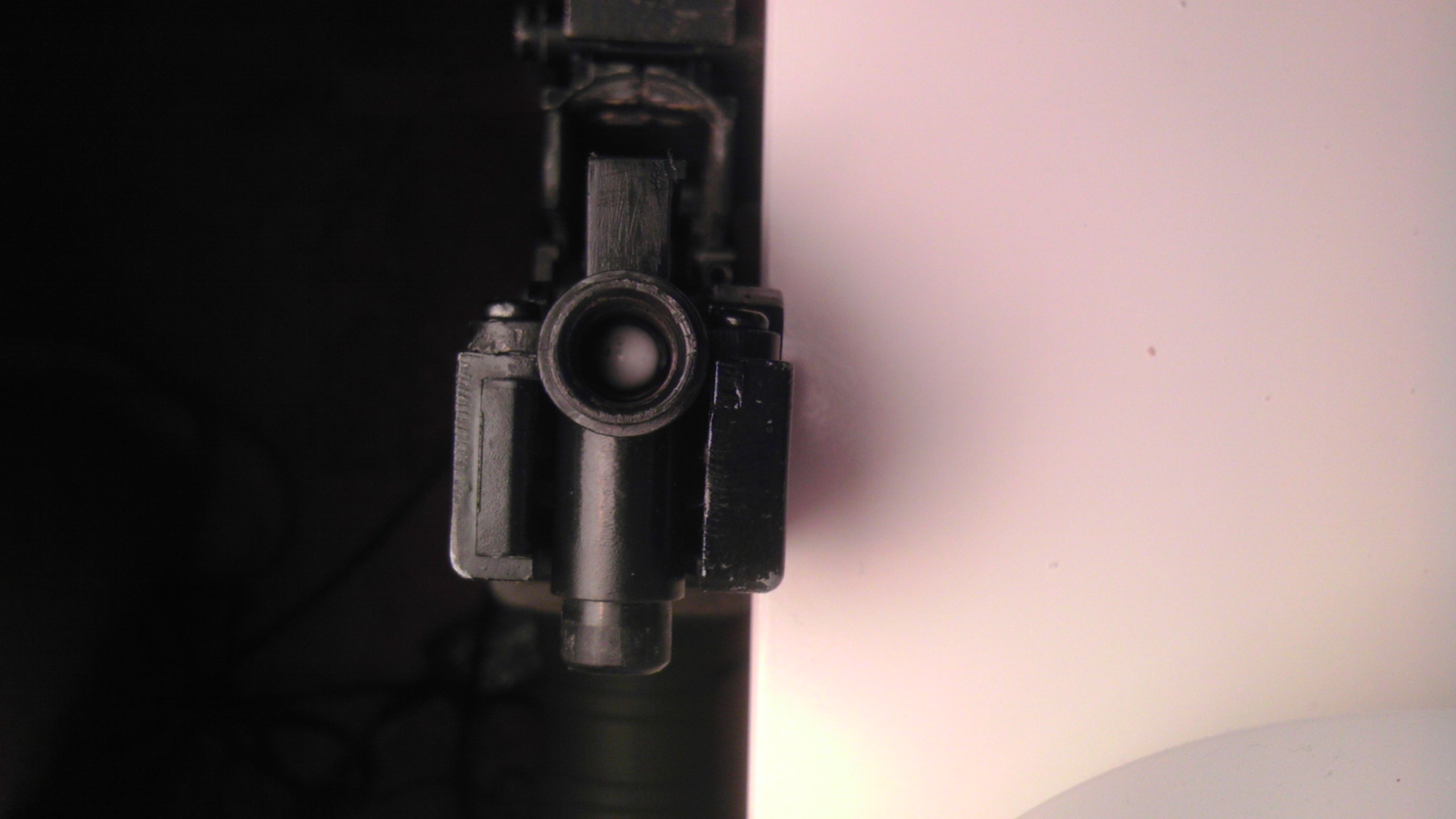

tak sem zkusil střelit, hned poté co se to zadusilo sem zbran rozebral abych veděl kde se ta kulička zasekava, a přišel sem na to hned, kulička je seklá v plastová hop up komoře hned na začátku... takže to zpusobí to dušení... a je teda možné že je to blbá komora? :-) hop up gumička je dnes nová systema energy nainstalovaná správně.. co vy na to díky :-)

foto zde :-) horší kvalita ale vidět to je :-)
IMAG0364.jpg [ 341 KiB | Zobrazeno 10854 krát ]
19 kvě 2013, 18:39
Nový příspěvek Re: AK cm 0.36
je srolovana hop-up gumicka zespodu, rekl bych ,ze ti hrdlo gumicky presahuje az do podavaci sachty pro kule a ty pak hrdlo ohrnou dovnitr. Bud jemne zkrat hrdlo gumicky nebo lepe zkus jinou hop-up gumicku (popripade komoru)
dobře, díky :-) takže tím se problém nejspíš zužuje na hop up komoru a hop up gumičku mám pravdu? :-) mám v plánu koupit hop up komoru od pro win, líbí se mi to uchycení k mecháči :-) myslím že sem čet zrovna tvoji recenzi na ni jeffe :-)
gumička do podávací šachty nezasahuje ale je těsně za ní :-) má to tak být? :-)

V první řadě komoru rozeber, sundej gumičku, všechno to zkontroluj, vyčisti, gumičku správně usaď, komoru vrať, všechno ještě jednou zkontroluj, pak vrať do kvéru a uvidíš.
to sme právě dneska dělali, dali sme tam novou gumičku pač sme mysleli že je třeba roztrhlá nebo něco a ono ne tak mi to všechno vyčistil i hlaveň a dělá to i s novou gumičkou takže to asi orpavdu bude ta hop up komora ( snad všechno jiný už sme prolezli) ještě teda sme nepřišli na to proč nejdou jednotlivky... bude to kulisa přepínače nebo spouštový kontaky? třeba? když cvaknu na semi tak to jakoby jen cvaká, chce se tomu ( něco tam trochu zabírá, asi motor trochu ale nerozjede se to, teda dneska sem pár jednotlivek rozjel ale jedna jednotlivka = 5x zmáčknutí spouště, jinak dávky jdou vpohodě tak nevím...
