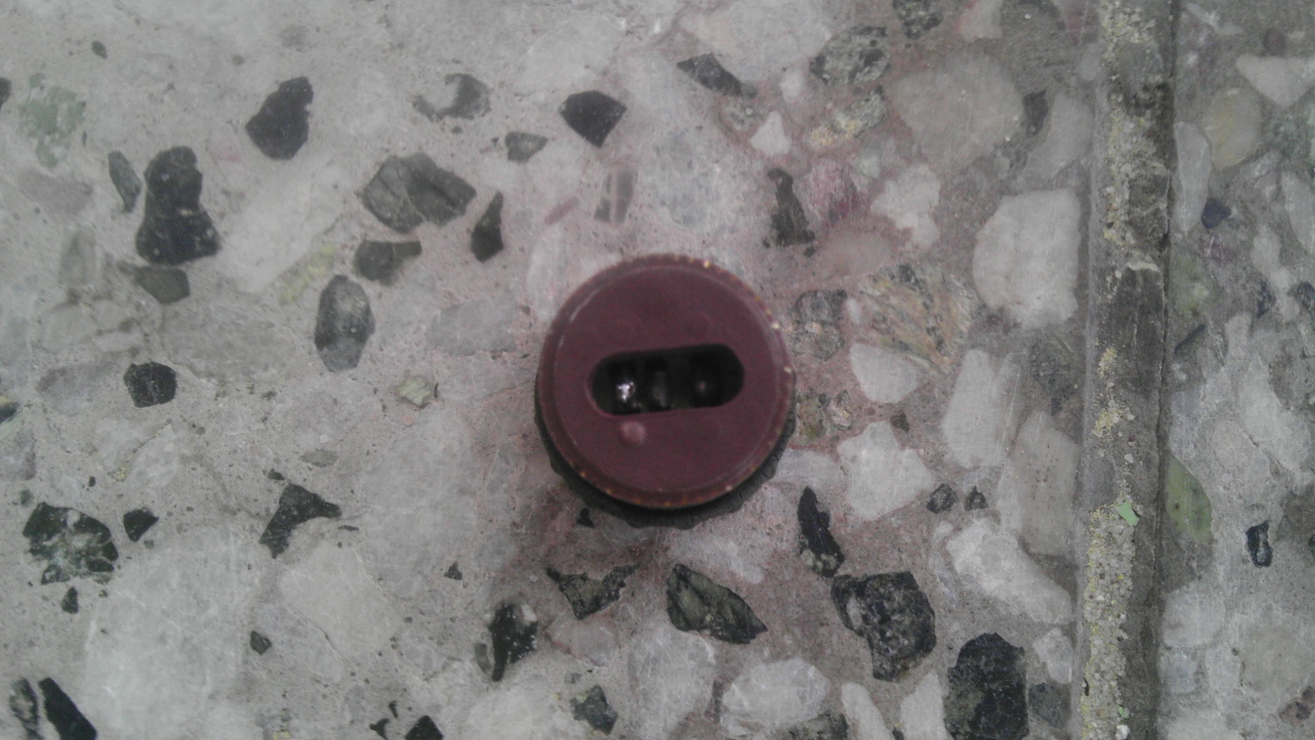

Zdravim , ide o vrchni kryt na kolimator niekde sami stratil a ked tam vložim baterku tak vypadava prosim o nejaky napad ... vopred dakujem za odpoved
Poznámka: za kvalitu sa ospravedlňujem
p1.JPG [ 3.29 MiB | Zobrazeno 7188 krát ]
29 led 2013, 20:36
Nový příspěvek Re: Kolimátor
Lepící páska, vlastní výroba, sehnat z rozbitýho kolimátoru. Vyber si.

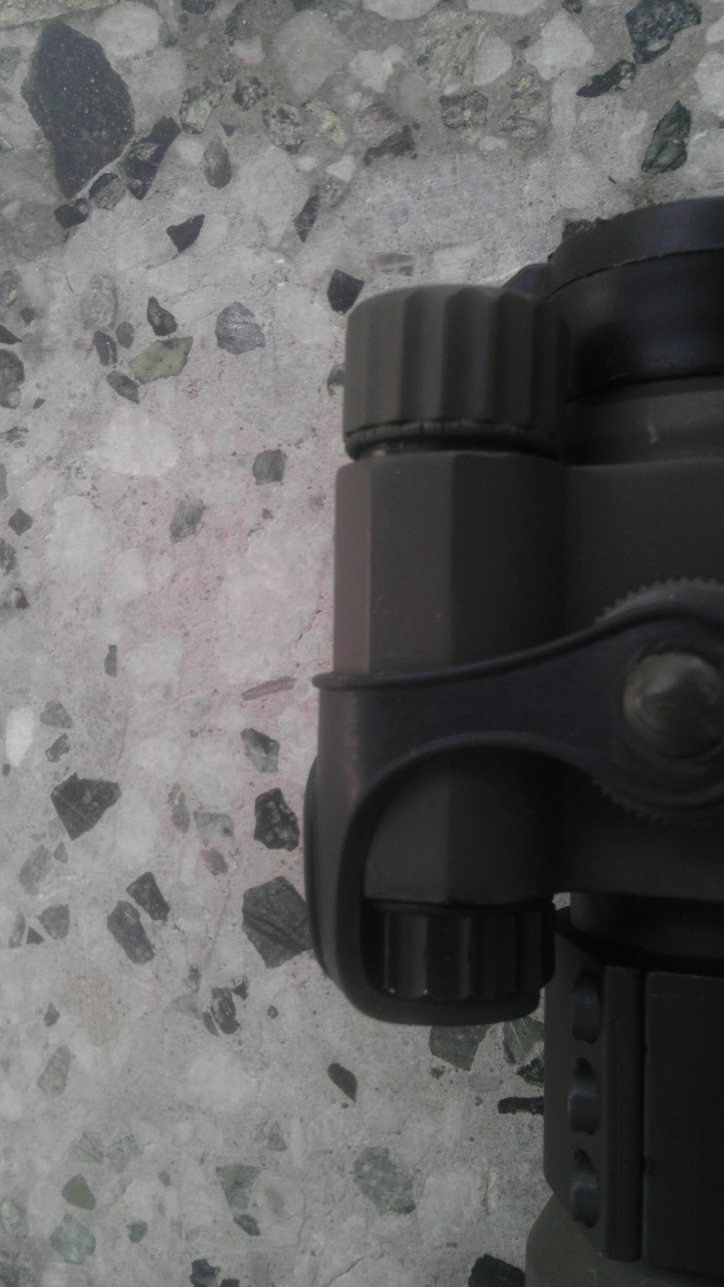

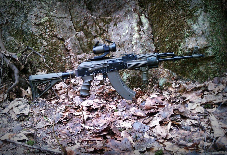

Mám na opravu Kolimátor M2 AimPoint + nízká montáž
[A.C.M.] a nevím jak ho rozebrat, abych vyměnil kabeláž.

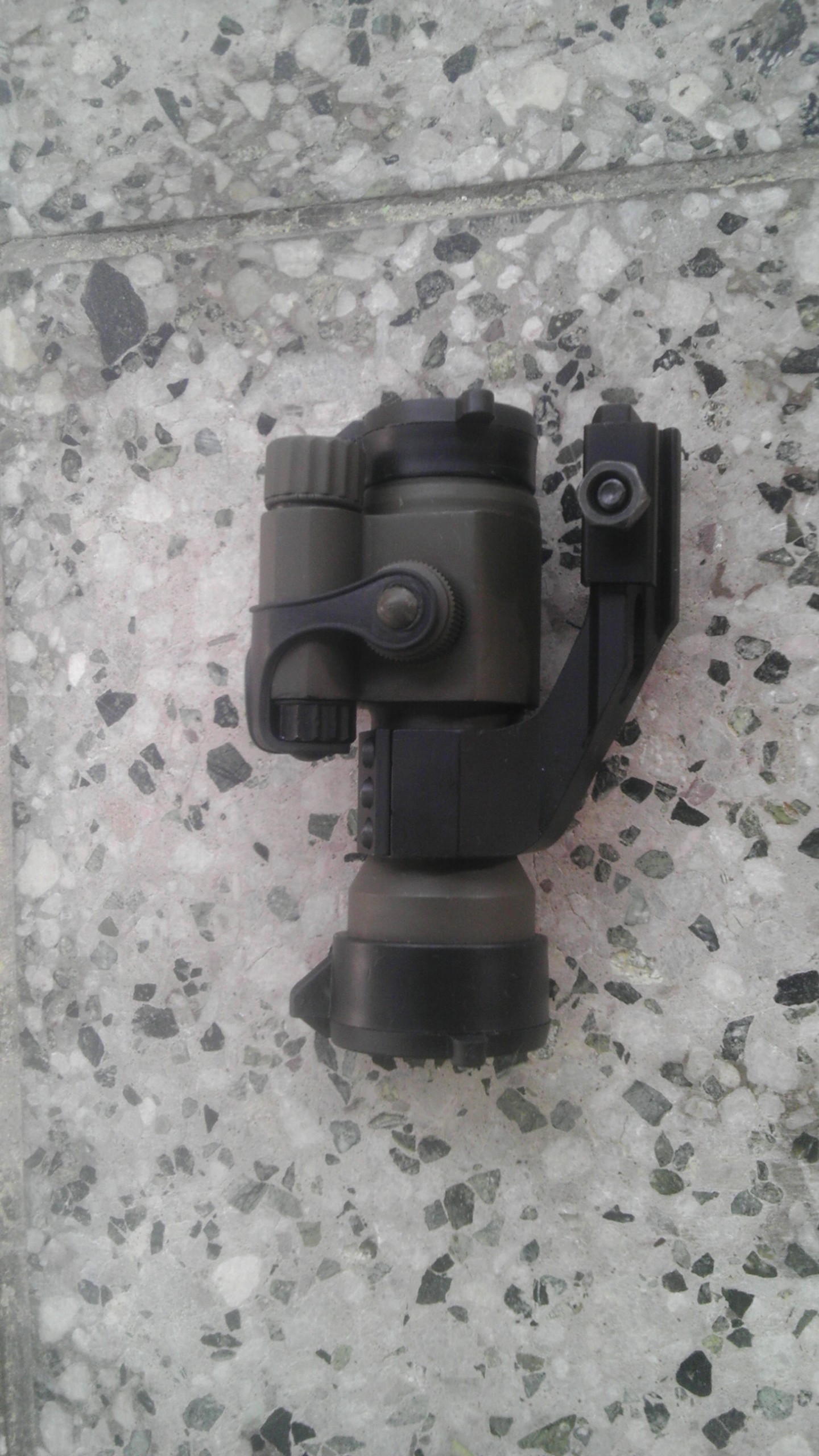

Problém je ukroucená kabeláž na vypínacím točným vypínači + na kontaktech baterie. Oddělal jsem přední velké sklíčko, + dvě kruhové matice ale jak se dostat dovnitř + jak oddělat protikus menší sklíčko naproti to jsem nevyzkoumal. Dělal to někdo a poradí? Nebo se do toho nedá DOSTAT?
foto:
zde jsem oddělal přední matici vypadlo přední sklíčko, pak jsme oddělal menší matici ale vnitřní sklíčko (zřejmě to bude už tubus) nejde ven.
JAK ODDĚLAT TOTO SKLÍČKO?
24 bře 2013, 17:43
Do toho se nedostává přes sklíčka. Kolimátor je složenej ze dvou půlek, spojený jsou v tom místě, kde zúžená střední část přechází do tlustý zadní části. Některý kolimátory jsou šroubovací, některý zalisovaný, každopádně se to dá teoreticky rozdělit kroutivym pohybem - prakticky to ale jde pěkně blbě a dost často v průběhu ten kolimátor zkurvíš.

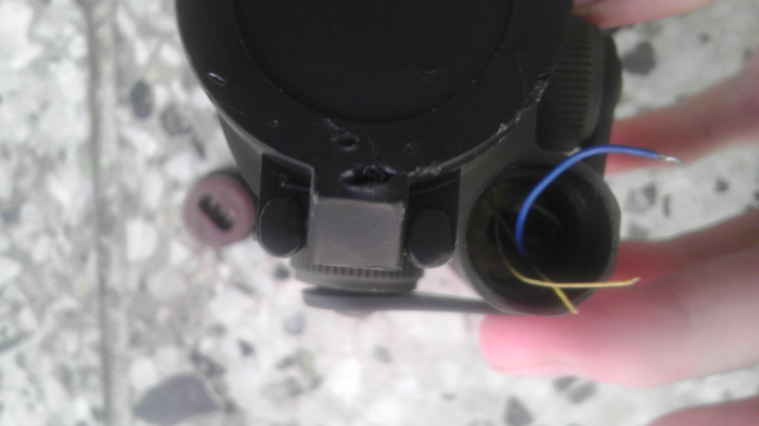

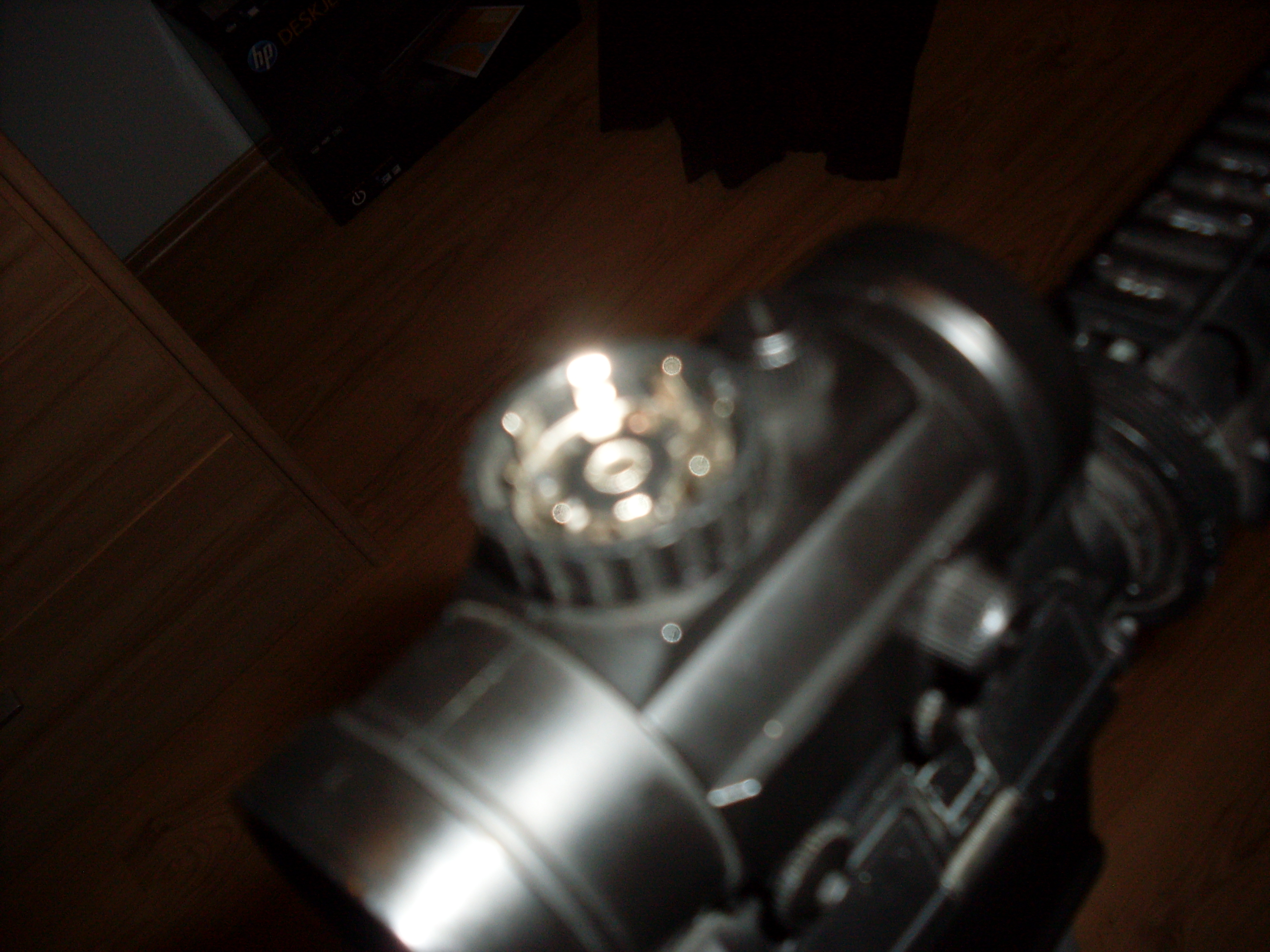

Ahoj chlapci mám tento kolimátor ale koupil sem ho už nefunkční nejspíš je jen vada v tom že jsou přetrhané drátkyy k baterce 3 ale absolutně nemám tušení jak zjistím kam který patří :-) nevímte co stím popřípadě jak přijít na kam který připájet, jeden vede od baterky jakoby dovniř do kolimeci tan je vpohodě ale další 3 (myslím modrý a 2 žluté sou přetrhlé) díky za jakou koli radu :-)
AK.jpg [ 227.06 KiB | Zobrazeno 6823 krát ]
10 kvě 2013, 07:19
Chce to lepší popis závady, ideálně fotky. Kde jsou přetrhlý, jak vypadá vnitřek toho spínacího otočnýho tlačítka atd.

Zde přikládám foto :-) je to težký říct že modrej patří nalevo a žlutý napravo když to kolečko je otočný :-D no třeba si stím někdo bude vedět rady.. a nebo prostě zkoušet a zkoušet :-)

tak sem zjistil že modrej drátek patří doprostřed, a ty 2 žlutý na stranu nojo ale kam kterej? nejspíš sou na ty seřizovací kolečka.. takže když je přehodím bude se to seřizovat obráceně? :-D
14 kvě 2013, 17:42
Jelikož jsou oba stejně barevný, tak ti nikdo nemá šanci poradit, kterej kam patří, protože to neni jak rozlišit žejo :D Takže pokus omyl.
