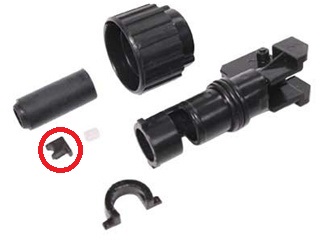

Dobrý deň,
chcel by som sa spýtať či neviete niekto či sa dá zohnať jedna časť do hop-upu g36ky (neskôr popíšem ktorá) ale poprípade čím ju nahradiť.
Ak si predstavíte hop-up komoru u gčka tak do tak mi chyba tá plastová vec ktorá tlačí na prítlačný valček. V prílohe je to znázornené. Mam to nahradené hlaičkou z skpásky ale nezdá sa mi to ako príliš dobré riešenie ešte som uvažoval či si to nevyrobím ale nemam tušenie aký tam bol rozmer.
Ďakujem za rýchlu odpoveď
Poznámka: tu je vyznacená ta cast hop-upu
409.jpg [ 16.43 KiB | Zobrazeno 5072 krát ]

Samostatně se to určitě neprodává, musel bys koupit od někoho bazarově komoru (třeba i poškozenou), nebo ukecat někoho, ať ti to oměří/půjčí a vyrobit.

dík odpoveď išlo mi hlavne o nápady čím by sa to dalo nahradiť
