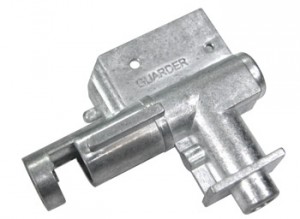

guarder-ge-07-22.jpg [ 45.55 KiB | Zobrazeno 14724 krát ]
Čaute airsoftový bratia. Ja som si objednal z http://www.airsoftmorava.cz zraň od značky P&J presny typ PJ4 RIS a kupil si guarderovú hop up komoru a guarderovu hop up gumičku nakolko ma presviečali že sa nedá vymenit hop up gumička pokial nevymením celú komoru. Ale zároveň , že pritom ked vymením komoru zbraň stratí na výkone. Je to velký začarovaný kruh a ja si neviem rady čo mám teraz robiť a či sa mi tých 20€ na hop up oplatilo. Totiž ja zbraň doma ešte nemám ale potrebujem vedieť či stým máte skúsenosti a poprípade či neviete poradiť. Ďakujem vopred za inteligentné dotazy ;) .
PS: na obrázku ktorý som priložil je tá hop up komora.

Problém je v tom že sdi nevyměnil trysku. JEnže s výměnou trsky musíš vyměnit i vzduchotechniku páč má jiný rozměry než standartní tryska.

takže tam nenapchám túto hop up komoru ? pretože som sa dopočul že po par vystreloch treba menit hop up gumku a ta ma strašne podivuhodný tvar a neviem kde sa dá dokúpiť samotná gumička toho tvaru

P&J je polsky prekupce a ma pod sebou jak Dboy, tak A&K nebo SRC, zminovana PJ4 RIS je vyrobce A&K
http://www.airsoftmorava.cz/index.php?_ ... ductId=892
Ma atypickou hop-up gumicku s komorou, NBU vzduchotechniku, ...:
http://www.airsoftchrudim.cz/recenze/m4 ... _ak_61.jpg
24 dub 2012, 15:41

http://www.municak.sk/airsoft/systema-bore-up-set-m16-4
tento set by to mohol spraviť ?
24 dub 2012, 16:20
Nový příspěvek Re: Problém z P&J M4 RIS
zbytecne drahe, dobrou sluzbu udela i vzduchotechnika od airsoftpro:
http://www.municak.sk/airsoft/airsoftpr ... ryska-m4-m

ano ale airsoft pro ma hlinikovu hlavu valca a to bude hlučne ale dame sem druhy typ naprikald : http://www.municak.sk/airsoft/element-b ... t-pre-m4-4 ??? toto mi pride pohode aj cenovo ...

hej a este že toto stačí nato aby mi tam šiel tá guarder komora ???
24 dub 2012, 16:28
Daven ti radí dobře, kup Airsoftpro. Element v žádném případě. A ano, novej vzduch bude stačit.
