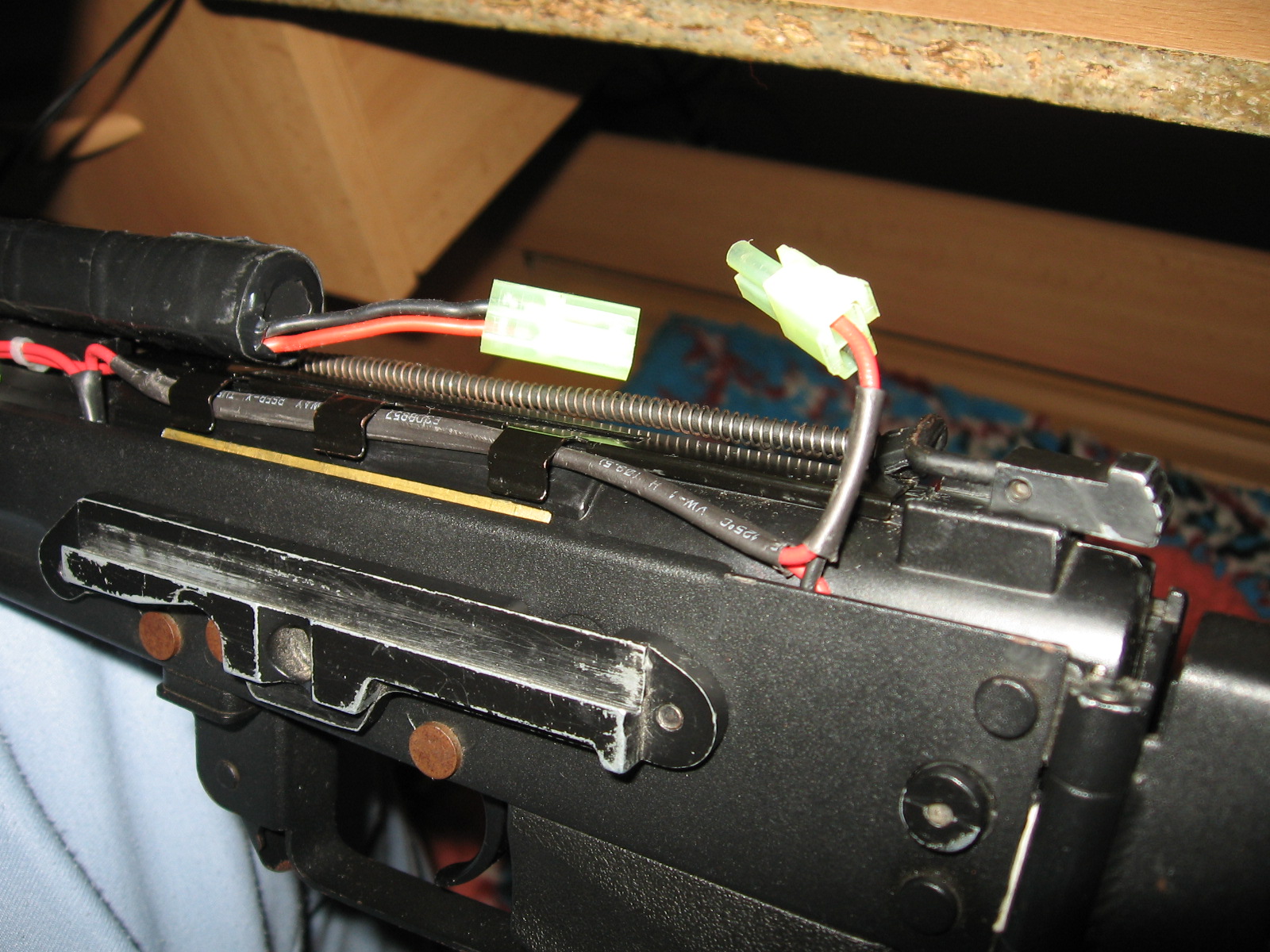

Mali ste uz niekto problem ze sa vam sam otvoril horný kryt na kalachu? Vobec som nepostrehol preco, zrazu v tom najnevhodnejsom momente sa mi otvoril. Uz sa mi to par krat stalo a nieje to tym ze by som zle zavrel kryt. Uz ste to niekto vylepsoval aby sa neotvaral? Nejako asi vypodlozit tu poistku otvarania krytu?
IMG_3904.JPG [ 143.69 KiB | Zobrazeno 5955 krát ]

vidim že máš sklopku tak se zeptám ? jak máš protažený kabely ? máš je nacpaný mezi tělem a mecháčem nebo když sundáš závěr tak trčej ?

Viď obrázok.
IMG_3905.JPG [ 557.07 KiB | Zobrazeno 5860 krát ]

jedinej způsob jak to vyřešit je nějak podložit popřípadě dát silnější pružinu mezi závěrem a záchytem krytu.

Tak třeba já si myslim že je to dost individuální věc a že zjistit co se děje je na tobě, jestli je ta pojistka tak volná, nebo jí to třeba samo odjištuje a podle toho jí třeba ze spodu podlepit pár vrstvama elektrikářský nebo tak..

fedi svitavy píše:
K tomu se přikláním také, jako majitel AK, doporučuji sehnat silnější pružinu :!: ... pak jedině ta izolačka, ale je to takovej bastlštych, nooo ... :roll:

K pruzine som pridal este dve pruzinky z prepisovaciek a pod ten cudlik som dal dve vrstvy izolačky a je to veru ohodne lepsie, uvidim casom ci sa mi ten kryt otvori.
