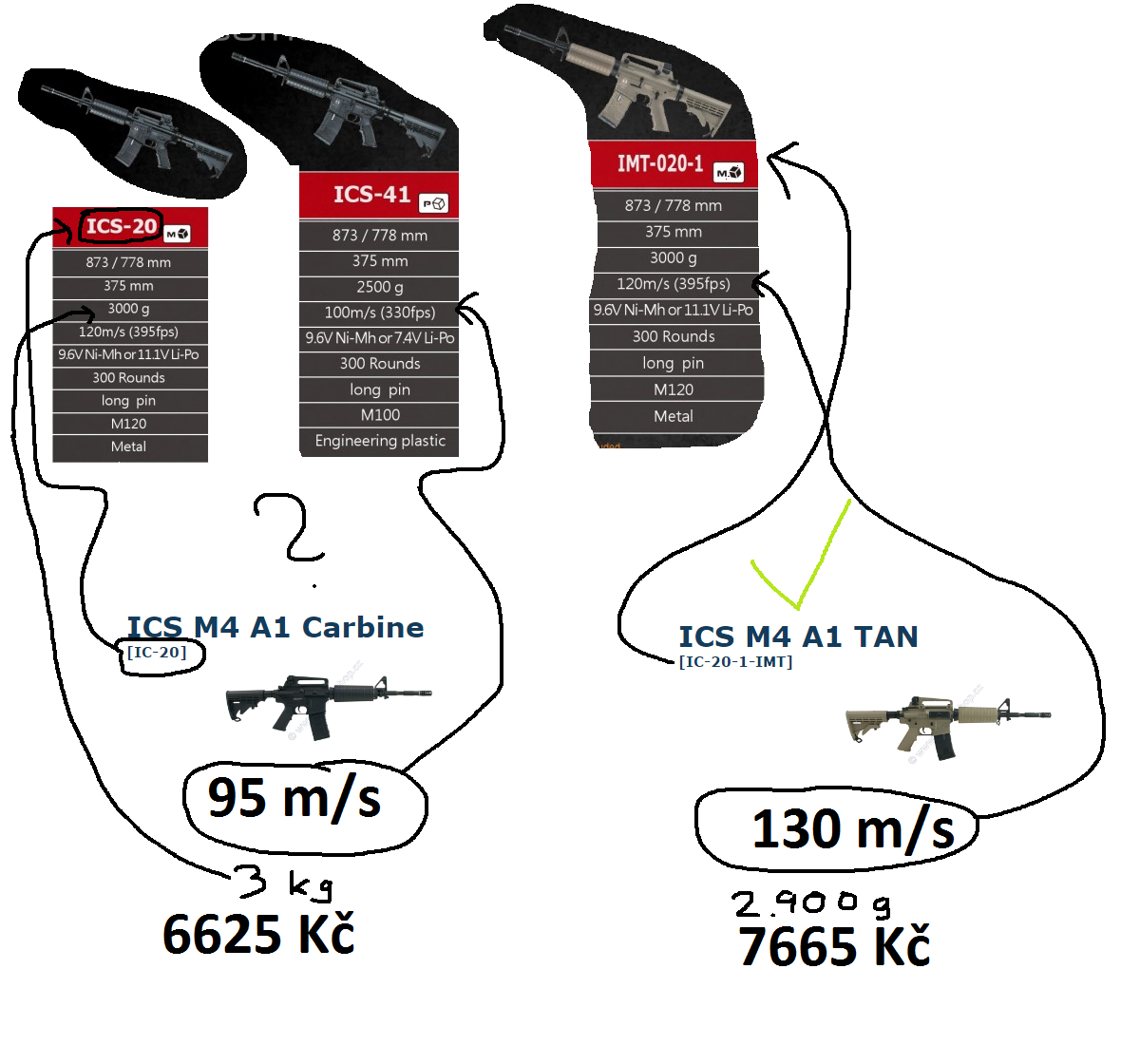

Jsem trošku zmatenej na stránkách ics jsem si našel ty mky a zdá se mi že na BAS to mají trošku blbě popsané.
Někde jsou malé rozdíly a někde velké.
Pořádně ani nevím co kupuji.
Jakou byste koupili vy?

Co se popisků týče, osvětlím.
Aktuálně máme v nabídce přes 1000 různých zbraní všech typů. V každé dodávce nám dorazí několik desítek různých druhů. Tyto dodávky chodí v průměru jednou za měsíc (ale samo že pokaždé od jiné značky).
Může se stát, že už je jen neaktuální/starší popisek. Proto jsme v určité době přestali podrobně vypisovat vnitřky, protože třeba zbraně od ICS už mají mnohonásobně lepší vnitřky než před třemi, pěti nebo osmi lety. To samé APS, CA atd. Všechny značky to dělají. Vyjma většiny čínských. Samozřejmě se spoléháme na výrobce, který nás vždy informuje a na fakt, že takové úpravy chodí ve vlnách a s odstupem let, ale občas se stane, že prostě něco "uteče".
Nejlepší je napsat přímo klukům na prodejnu/servis a prostě se jich zeptat, zda je ta rychlost správně a zda to náhodou už nestřílí víc. Dříve u ICS byly standardní verze a verze upgrade. Jenže teď už dělají zbraně, které mají v základu 130 m/s. Takže asi tak. Pokud máš pochybnosti, napiš jim :-)
Jo a ano, dovážíme ještě některé verze a modely, které mají v základu skutečně 95 m/s. A mají své kupce...a né málo. Prodáváme do celého světa a v zemích kde jsou limity jsou třeba naše verze PARek neprodejné.
