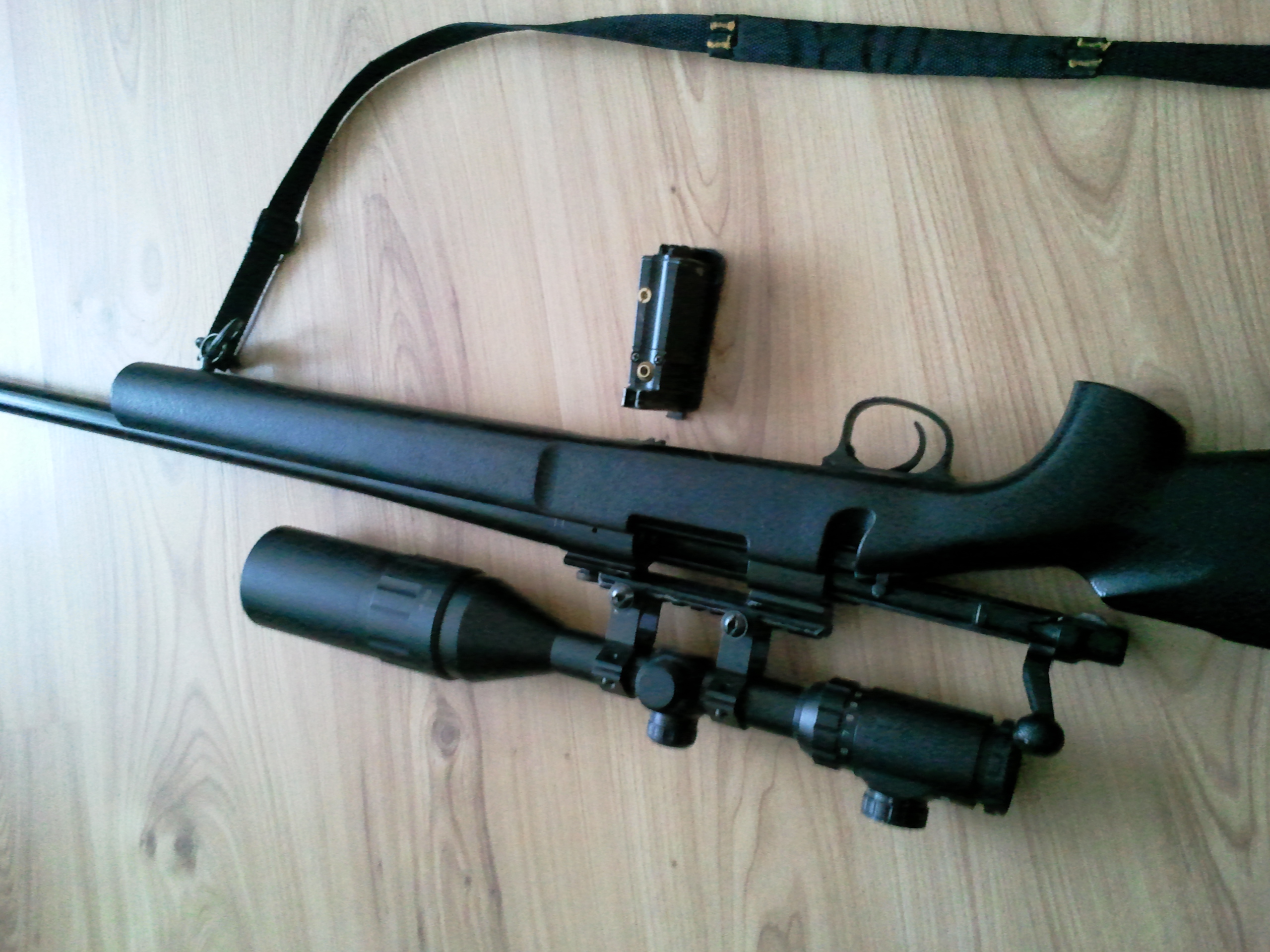

zdravim , dostal som sa k moznosti kupit plynovu Sniperku , bolo mi povedane ze je to STTI M700 a jedine nieco take som nasiel tuto od KJW http://www.airsoftguns.cz/detail.php?&id=898 {este cakam kedy mi predavajuci odpise ci to je KJW alebo posle link kde ju kupil} a cena by mala byt cca 100eur/3000skk /asi 2500czk...
mala by byt pretesnena a vymenena hop komora. k nej este dokupeny tlmic.
dam tu fotky
2011-09-25 17.21.04.jpg [ 1.37 MiB | Zobrazeno 15455 krát ]
2011-09-25 17.20.01.jpg [ 1.43 MiB | Zobrazeno 15455 krát ]
ak by ju niekto vedel indentifikovat bo by som rad.
dalej ma este zaujima aky k nej mate nazor co sa tyka spolahlivosti a kvality dielov.... teda ci sa to oplati kupit
a dalej ma prekvapil vykon ktory by mal byt vraj cez 600fps {KJW by malo mat 160m/s teda} s cim by mohol byt trochu problem kedze unas je limit 550fps pre sniperov na vacsine akci... teda ma zaujima ci je mozne nejako obmedzit vykon regulaciou.
chcel by som s nou hrat obdobie jar/leto/jesen {na zimu mam manualnu} a zaujima ma ake su tam vykyvy vykonu.
dost vela otazok ale snad sa najde niekto kto to cele zodpovie ... vopred vdaka.
EDIT: prevezmem si ju pravdaze osobne v pripade kupi ... kde budem pozadovat rozborku a skusku fps.

Je to KJW, pod značkou Stti jí prodává třeba BAS: http://airsoftshop.cz/product_info.php/ ... ts_id/1357
Hromadu infa o tomhle kvéru najdeš tady: http://sniperupgrade.wz.cz/

podle fota je to KJW (=Stti). Je to kopie tanaky, ktera ma par zmen. Jak psal griff na tom sniperupgrade najdes hromadu informaci, popr. jim napis na ICQ.
ja osobne tuhle zbran nemam rad. mel jsem v ruce 4 nebo 5 kousku a vsechny mely nejake problemy (vsechny byly vicemene uplne nove), spatny hop, maly dostrel, obrovske ufukovani plynu, katastrofalni rozptyl atd.
co se tyce ustovky tak tam toho asi moc nevymyslis. nevim koho napadlo omezovat ustovku u sniperu, ale pocitej se ustovka se u te KJW hybe spise nad 160 m/s, tzn. pres leto kdyz je horko tak si myslim ze klidne i pres 170 m/s.
jako za 100Euro bych to bral. jestli to budes kontrolovat osobne, tka se hlavne zamer na tu ustovku, poslechni si zasobniky jestli neutikaji a vystrel si a pozoruj kulicku od stredni drahy letu do konce, tam to velice casto hapruje a dela problemy. na cca 50 metru bys mel bez problemu trefit postavu. pokud to bude litat na vsechny strany tak to radeji neber. hlavne s tim nestrilej ted venku. ale vem to domu, nech to zahrat a potom strilej. po naplneni zasobniku pockej cca 3 minuty a pak poslouchej a strilej. hlavne pri testu pouzij tezke kule, minimalne 0,36ky, ale pokud mas nebo bude mit ten typek tak klidne i 0,40 nebo 0,43.
co se tyce pouziti tak pokud je mene nez 15 stupnu tak to nepouzivej, tam jsou vykyvy obrovske potom. kdyz je teplo tak by vykyvy nemely byt, ale znam to jen z tanaky. zasobnik je reseny stejne, takze pocitam ze to bude stejne i u KJW. na 10 vystrelu je ustovka stabilni (u me tanaky +- 2 m/s tusim). zasobniky kompatibilni plne nejsou. ted envim jak to bylo:

tak presnost uvidis. mela by letet rovne. snad u vsech KJW co jsem drzel v ruce tak to melo hopup efekt ale do stran - proste to uletelo doprava nebo doleva.

taaaak zbran presla testom a tym padom je uz doma , tesim sa na zajtra az ju prevetram
tlmič ktory k nej bol spraveny na sustruhu je luxus a zvuk je ešte jemnejší ako u Socoma , akurat ma zaskočila RIS lišta na ktoru mi nepasovala optika ?:D asi o pol zarezu bola mimo , tak neviem či je chyba v optike ktoru som mal k JG bar10tke alebo je chyba v RIS lište .

Jako...uvědomuješ si, že ty kroužky na optice se daj povolit a posunout? :D
25 úno 2012, 20:08
Nový příspěvek Re: STTI M700 plyn
:D:D tak posunuť montáž ma teda nenapadlo :D , nevadi včera som to vyriešil tak že tam bol jedna RIs lišta ktorá je priamo na Zbrani ktorá ma len 3 "úchyty" a nanej bola ešte jedna prišrubovaná klasická ris lišta , zatiaľ som dal tu vrchnú preč lebo som doma ani nenašiel 3mm Imbusák a nechce sa mi brúsiť 3,5mm kedže to neni ono .
