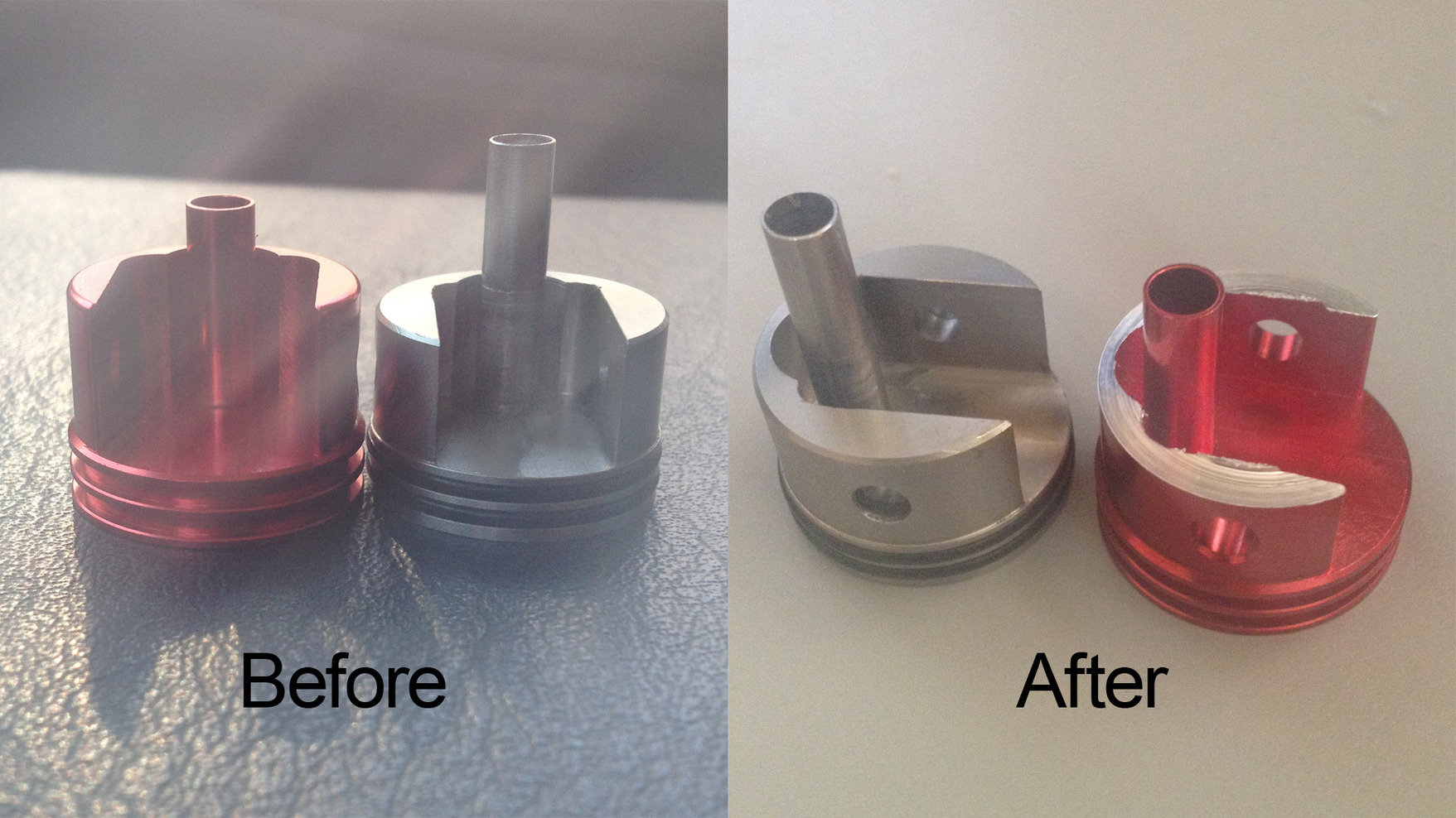

Z mojí zkušenosti je upgrade M14 od cymy/tm docela peklo. Nejen kvůli provedení, ale především kvůli konceptu, kde je mechabox mimo osu hlavně. Netěsní to, nepodává to spolehlivě a výkon jde do kopru.
Pro srovnání, když v M4 dáš nakřivo mechabox, můžeš ztratit 10-30m/s
Oproti tomu minulý týden jsem dělal upgrade G&G zbraně (mechabox a komora stejné podobné CA) a je to úplně jiná liga.
Vše krásně přesné, mnohem míň debilních pružinek a šroubků, složit to jde jen rovně a na fest. Základní kolečka vypadají velice dobře, mechabox je docela cihla a kuličková ložiska jsou 8mm na pístovém, 7mm na ostatních kolech. Pořiď tedy něco takového, dej do zbraně M130, vzduchotechniku a píst a máš vystaráno.
Moje zbraň: Maple Leaf hopguma, Madbull hlaveň, M150, Retroarms vzduchotechnika a na první pokus (!!!) 168-170m/s.
Jen poznámečka, G&G má atyp hlavu válce. Já jsem použil Hlavu pro P90 a nechal jsem ubrat materiál na soustruhu (Retroarms P90 hlava válce, foto je ilustrativní).
cylheads.jpg [ 435.92 KiB | Zobrazeno 7270 krát ]
