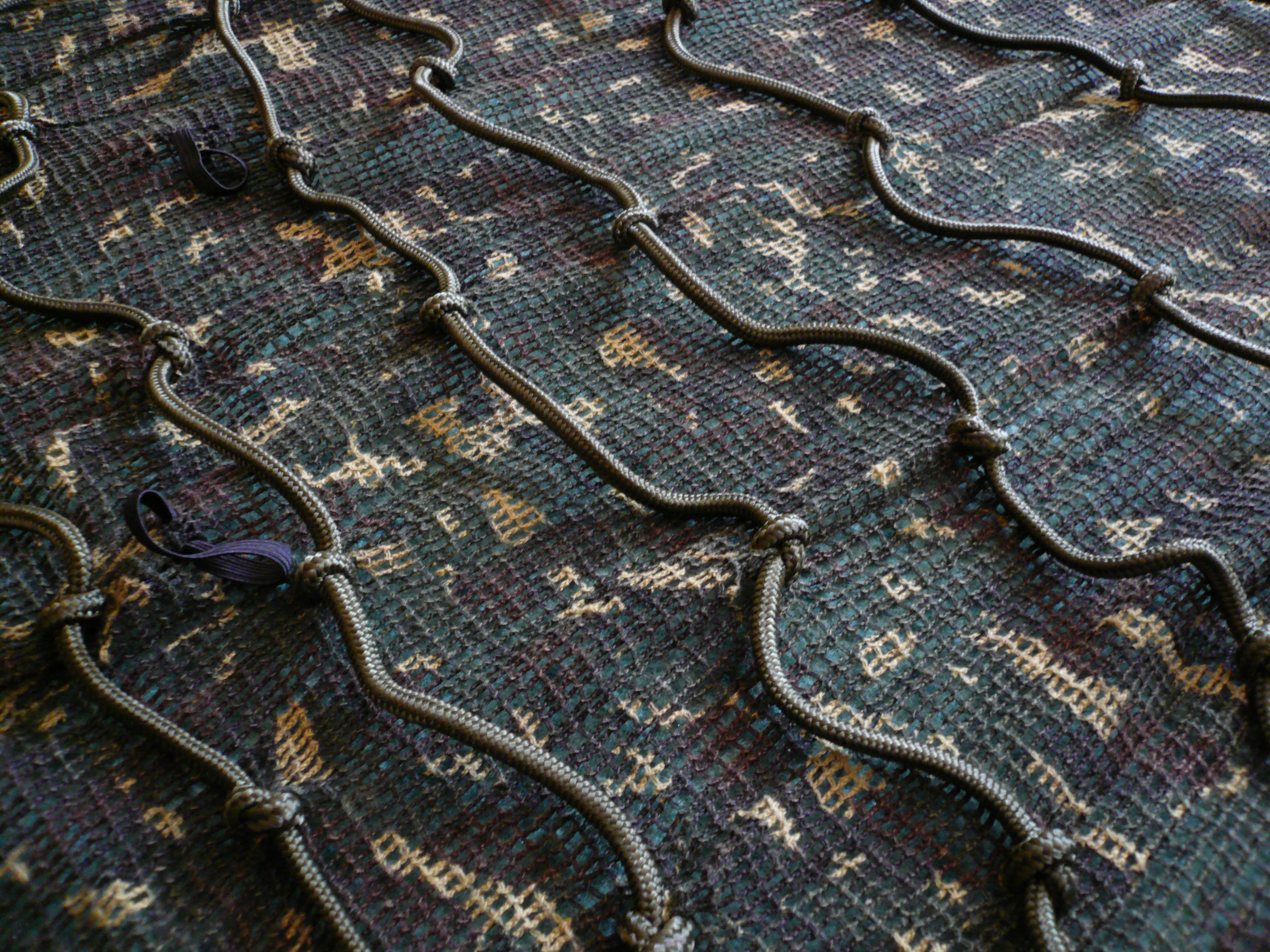

uz sa natom pracuje , robim priebežné fotky podkladu a prichytenia sieťoviny , už len došiť kapucňu a potom sa ide párať Jutove vrecia ...

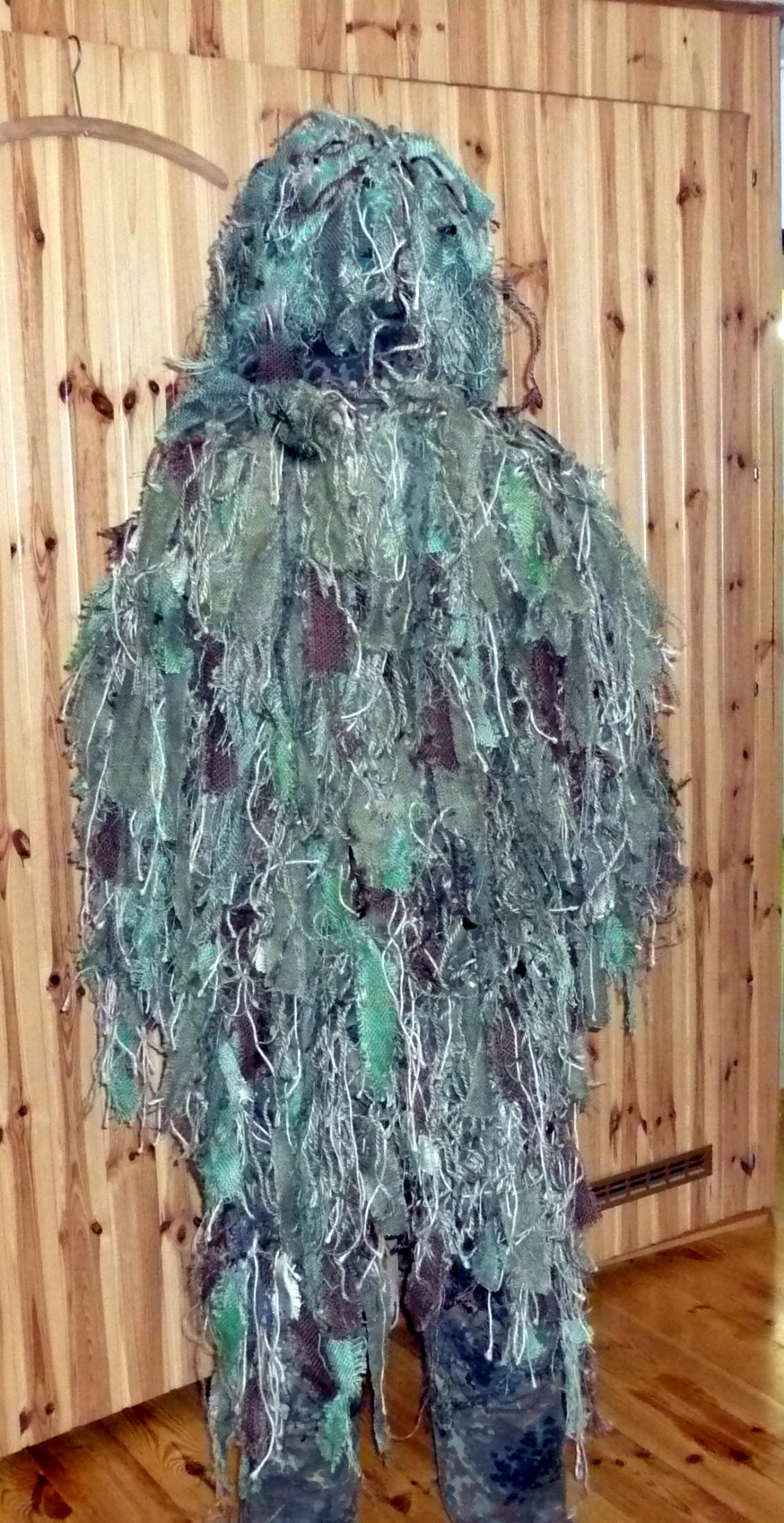

Tak taky pridam svého hejkala na posouzení :)
318429_1902823625372_1685177687_1574189_1363945478_n.jpg [ 97.59 KiB | Zobrazeno 18517 krát ]
11 úno 2012, 14:21
A co ty nohy?
Jinak pěkný, čekám že někdo napíše že to máš moc světlý, ale to si osobně nemyslím, podle mě pěkná práce.

Děkuji,že se líbí :) je to můj první hejkal,který sem dělal před 2 lety.a na ty nohy mi uz jaksi nevystačila sít :( a kdyz sem tam namotal delsi jutu,tak sem si ji sešlpal.Podle me je lepší mít světlejšího hejkala,protže stmavit se dá vždy( tmavší jutou,přirod.matrošem).

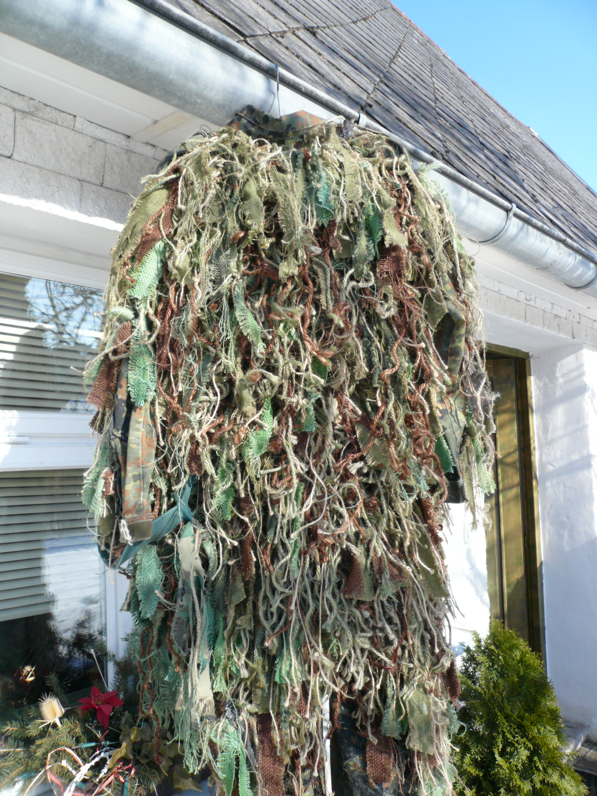

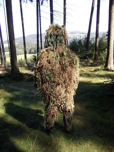

já sem toho hejkala mnohokrát upravoval,když ho vytáhnete poprvé do lesa,tak zjistíte co chybí,přebývá atd,pak když sem uviděl jaká hrůza to je,vzal sem nůžky a už sem stříhál a páral a upravoval,nakonec sem tam ještě namotal jutový provázky a proužky odpáraný z pytle(vše obarvený + základní jutová barva) pak když už se hejkal přiblíží vaši představě,nesmíte zapomenout na přírodu :) ..
a jak sem psal a stojím si za tím..je lepší udělat světlejší odstíny..protože líp to stmavíš než zesvětlíš.

Poznámka: po úpravách hejkal vypadal takto ->
P1070155.JPG [ 1.2 MiB | Zobrazeno 18425 krát ]
P1070062.JPG [ 505.69 KiB | Zobrazeno 18425 krát ]
Poznámka: takhle vypadal hejkal,když byl před dokončením a neměl sem páru,jak to bude ladit s lesem
P1040345.JPG [ 1.21 MiB | Zobrazeno 18425 krát ]
