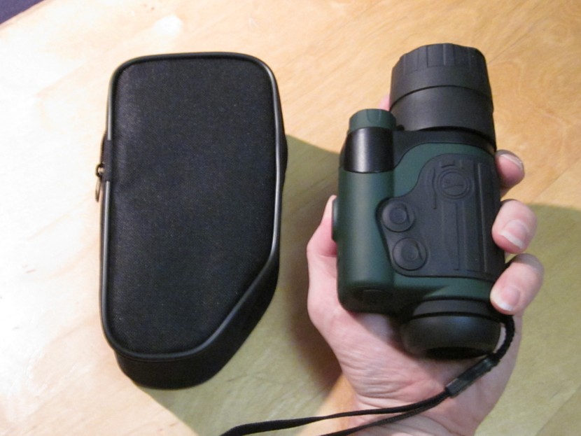

Jak můžete vidět na přiložené fotografii, Spartan je velmi kompaktní a vejde se do kapsy u kalhot. V zadní části je okulár, který je otočný a lze s ním obraz doostřit. Nahoře je spouštěcí tlačítko a tlačítko aktivace přísvitu. V přední části je otočná optika s gumovou záslepkou, která by neměla by neměla být snímána za denního světla. Vedle optiky je kryt baterie a světlo přísvitu. Na spodní části jsou dva závity pro připevnění na jiné zařízení.

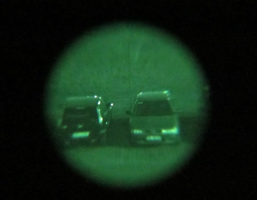

Na přiložené fotografii s automobily můžete vidět obraz, který byl pořízen přes Yukon za měsíčné noci (tedy s dostatkem světla) na vzdálenost asi 15 metrů. Přísvit nebyl použit.
Je to takový typický obrázek generace jedna. Ve střední partii je obraz ostřejší a čím více ubíhá k okrajům, tím je obraz rozmazanější a linie se lámou (tzv. efekt rybího oka). Celkově je obraz zašuměný a postrádá drobné detaily, ale pro orientaci v terénu je dostatečný.
Velkým nedostatkem první generace je ten zmíněný efekt rybího oka. Pokud budete např. ležet a přístrojem hledat nepřítele v křoví před vámi, je vše relativně v pořádku. Problém nastane v okamžiku, kdy se budete chtít podle přístroje orientovat při chůzi. Ubíhající linie v okuláru budou vašemu oku dávat falešné informace a vy budete minimálně vrávorat, v horším případě se vám může udělat i špatně.
Opravdové řešení tohoto efektu a i zašumění obrazu přináší až vyšší generace nočních vidění.
Použijete-li za měsíčné noci přísvit, objekty se rozjasní a rozeznáte více detailů. Opět zde má první generace jeden neduh a tím je přesvícení blízkých objektů. Objekty ve vzdálenosti do 10 metrů v okuláru nepříjemně, skoro až nesnesitelně září. V případě tohoto přístroje přísvit postrádá smysl u vzdáleností nad 30 metrů, kde už světlo nemá dostatečný výkon.

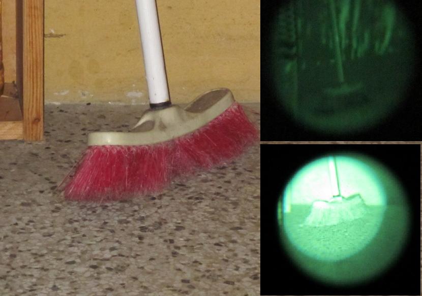

Další problém s první generací nastává s úbytkem přirozeného zdroje světla – měsíc nesvítí a noc je temná. Tehdy se dostanete do situace, kdy už si bez přísvitu neškrtnete, protože obraz v okuláru je mdlý a nejasný. Ale stále je toto vidění ještě použitelné.
Příklad takové situace můžete vidět na fotografii se smetákem. Byla pořízena v docela temné noci, takže obraz bez přísvitu (nahoře vpravo) už moc informací neposkytuje. S přísvitem (dole vpravo) smeták vidíte jasněji, ale vzhledem k blízké vzdálenosti zde můžete vidět ono zmíněné přesvícení objektů.
Opravdu velký problém generace jedna nastává v úplné tmě. Tam už v hledáčku nevidíte bez přísvitu nic než šumění/zrnění a neustálým používáním přísvitu lehce prozradíte svoji pozici.
