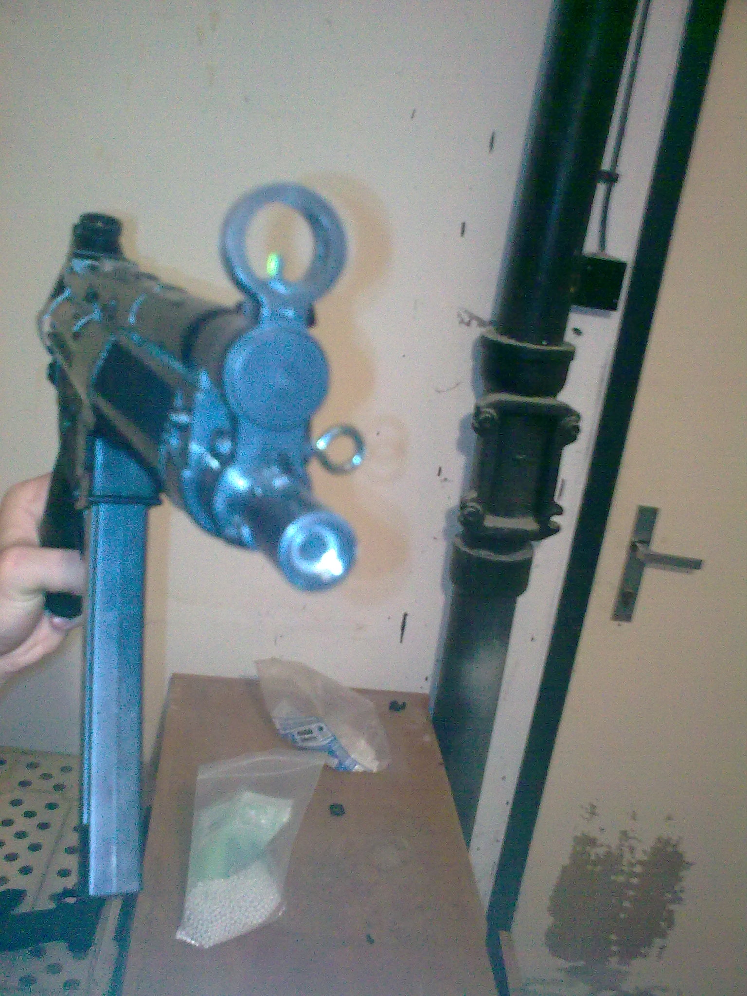

Vzhled:Zbraň je vyrobena z plastu(kromě pažby), jak je od TokyoMarui zvykem. Přesto však vypadá velmi reálně, reálnost zbraně časem dokreslí různé oděrky a odřená pažba. Nikde se nic nehýbe ani nevrže. Na zbrani doporučuji nabarvit písmena u přepínače střelby S bíle, F E červeně. Zbraň je vybavena narozdíl od MP5 UHC třemi úchyty na popruh. Ovládací prvky včetně páky závěru a spouště jsou dostatečně velké na ovládání i v rukavicích. Zbraň vydržela i pád na beton, třísknutí s pažbou do hráče při CQB, dokonce jsem se o ni opřel při krytí za stromem a nic se nezlomilo.
Mířidla:MP5A3 je vybavena stavitelnými optickými mířidly, přesně se s nimi dá zamířit na 50 metrů(ale musíte“přetáčet kolečka“, protože s velkou dírkou na CQB prostě na 50m nezamíříte. Dioptrická mířidla se skládají z mušky, která je v takovém chránítku a hledí, kde si vybíráte podle vzdálenosti cíle jednu ze čtyř velikostí průhledové dírky. Mušku velmi doporučuji nabarvit buď na bílo, nebo na žluto. Bez této úpravy v lese a v šeru se zbraní nejde zamířit.
