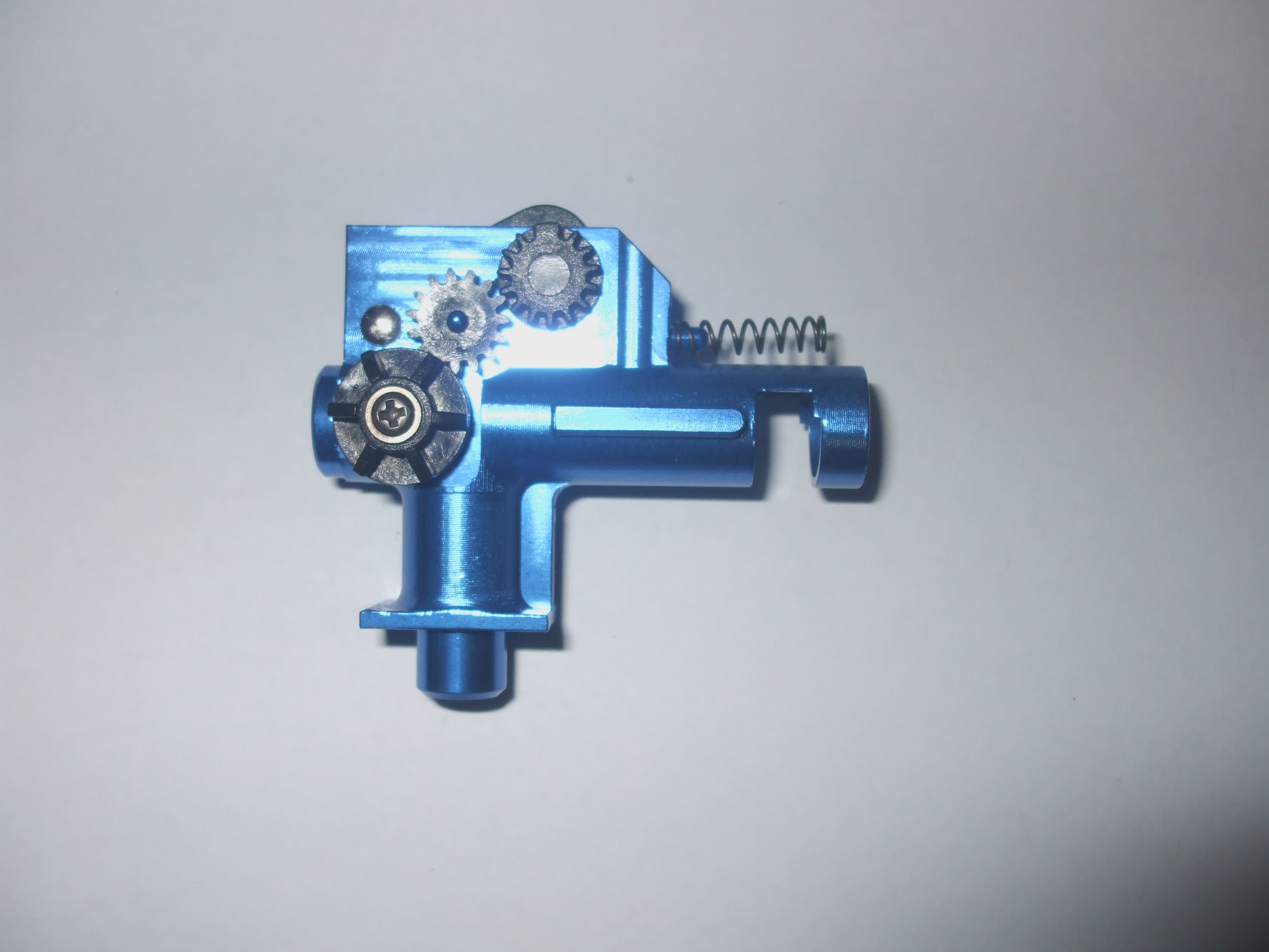

Zdravím, rád bych napsal menší recenzi na CNC hop-up komoru ASpro pro zbraně M4/16, kterou porovnám s CNC komorou super shooter.

Set obsahuje: kolečka, přítlačné ramínko, tvarovaný váleček, zámek hlavně, hopUp gumičku, centrovací kroužek a 4 Okroužky proti odskakovaní hlavně.
obsahuje1.jpg [ 190.3 KiB | Zobrazeno 14097 krát ]
Komora je dobře zpracovná:
zpracovaní1.jpg [ 252.17 KiB | Zobrazeno 14097 krát ]

Složená komora:
složená komora1.jpg [ 224.57 KiB | Zobrazeno 14097 krát ]
složená komora (1)1.jpg [ 271.26 KiB | Zobrazeno 14097 krát ]

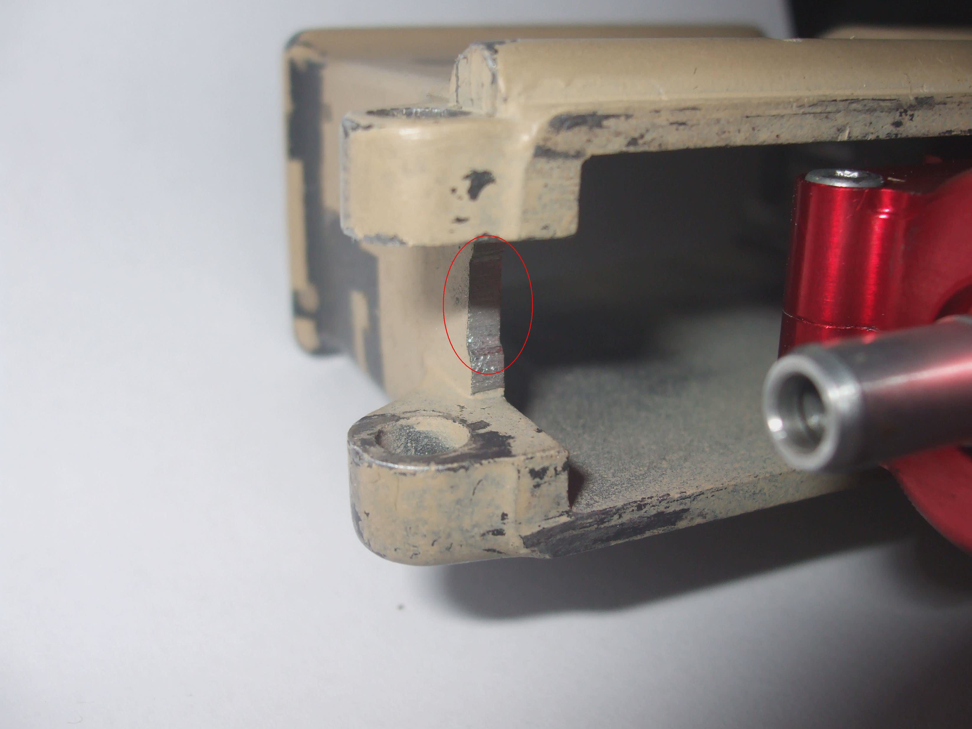

-Díky delší trubici pro lepší otevření zásobníku, se komora dostávala do kontaktu se spodní částí těla, při zasouvání částí těl do sebe. Musel jsem o pár desetin zbrousit tělo (viz fotografie), aby ke kontaktu nedocházelo, pak tělo s komorou bez problému složit.
tělo1.jpg [ 262.14 KiB | Zobrazeno 14097 krát ]
