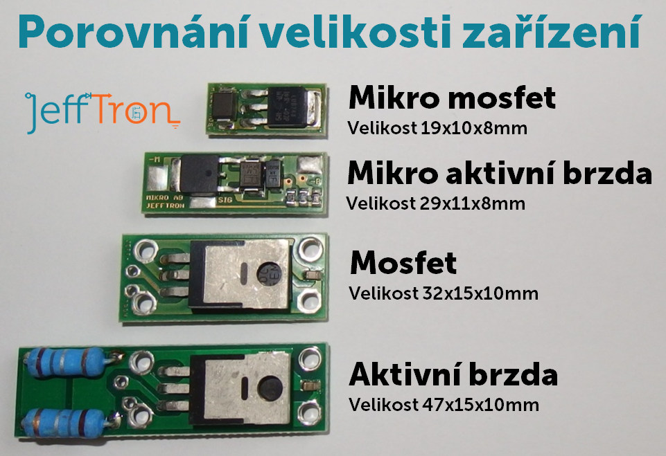

Nový příspěvek Re: Jefftron: Mikro aktivní brzda
Na fotce je porovnání velikostí nové Mikro aktivní brzdy s podobně velikým Mikro mosfetem, Mosfetem a Aktivní brzdou. Vše od firmy JeffTron
