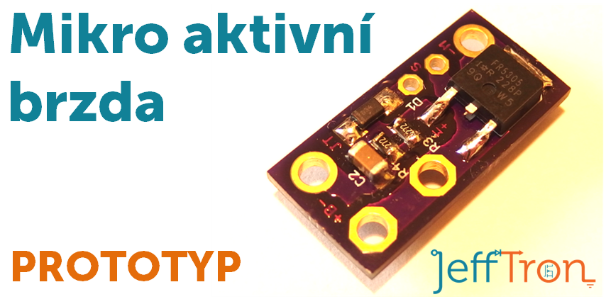

Představuji vám prototyp Mikro aktivní brzdy, který je asi o 1/2 menší než klasická aktivní brzda. Nyní ho posílám testerům, aby se odladil pro finální výrobu.
Parametry zařízení:
- Určeno pro pružiny až M140 do kadence 20bb/s - upřesnění po testech
- 6-ti vodičové zapojení zařízení
- Velikost zařízení 25x13x12mm.
- Předpokládaná cena 350Kč za samostatné zařízení a 570Kč s univerzální kabeláží
Zařízení bude dostupné na trhu přibližně na jaře roku 2014

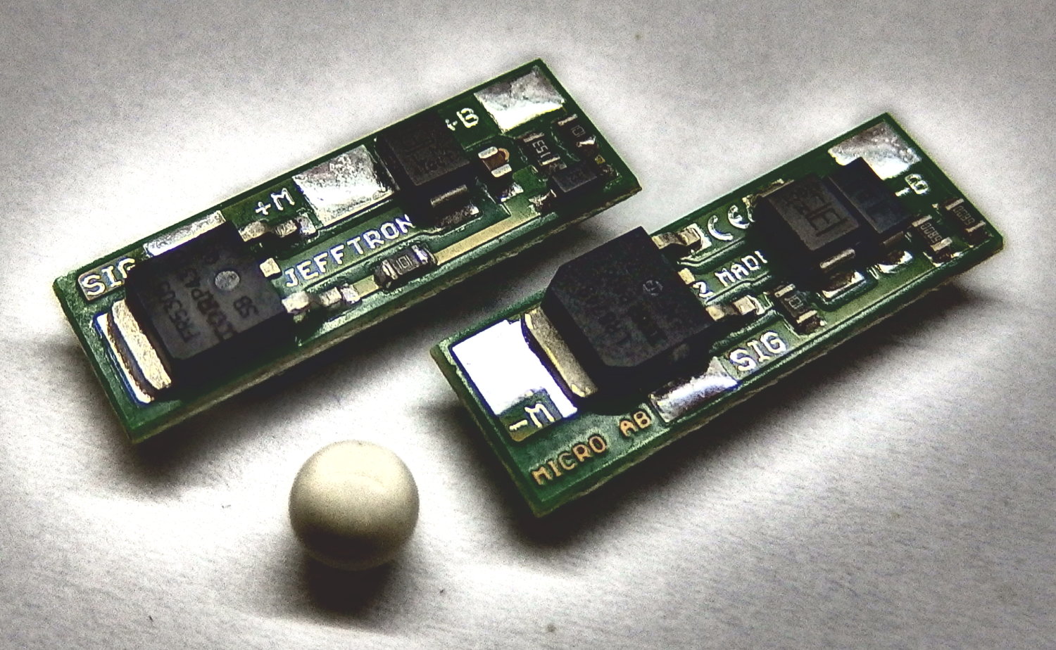

Nový příspěvek Re: Jefftron: Mikro aktivní brzda
Na fotce je porovnání velikostí nové Mikro aktivní brzdy s podobně velikým Mikro mosfetem, Mosfetem a Aktivní brzdou. Vše od firmy JeffTron

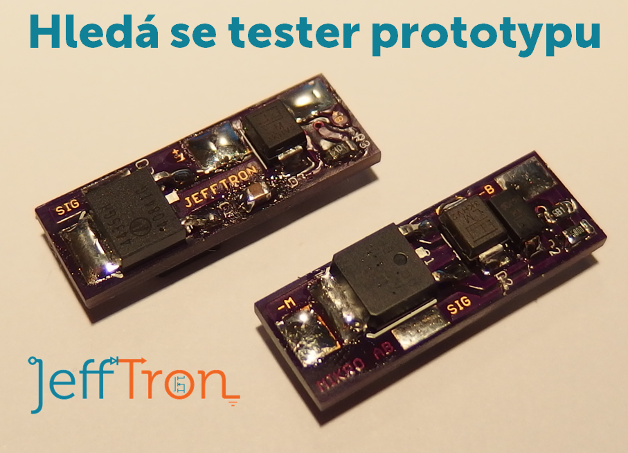

Schanim zrucneho a schopneho cloveka, ktery by mel zajem radne proverit schopnosti nevyzkoseneho zarizeni.
Mam tu 1ks prototypove Mikro aktivni brzdy, muze byt jako samostatne zarizeni nebo s univerzálni kabelazi, zalezi, jakou variantu více preferujete. Zařízení bych poskytl na testovani zdarma (tester si zarizeni ponecha) pod nasledujicima podminkama:
- otestovat behem 10 tydnu, napsat mi vysledky a pote do 1mesice sepsat verejnosti par vet, jaky je zarizeni
- jak to dobre brzdi v rozmezi kadence 10bb/s - 25bb/s.
- zapojit do vice nez jedne zbrane, popripade s jinymi dily v te same zbrani.
- pouze pro lidi zijici v Ceske republice
- navrhy na zlepseni zarizeni vitam
Napiste sem k prispevku, proc bych si mel vybrat prave vas za testera.
