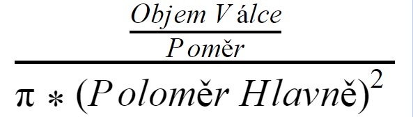

"Jak tedy zjistím, jaká délka hlavně je pro mně ideální?"
1)Nejdřív je nutné znát obsah našeho válce a mít zvolenou váhu střeliva.
Příklady objemů válců:
Plný AEG válec - 26 000mm^3
L96 - 28 000mm^3
Válec V2.5 - 32 000mm^3
vsr-10 - 36 000mm^3
POZOR: Hodnoty jsou orientační, důležité je znát použitelný objem válce (tedy objem válce obsahující vzduch, jež bude vytlačen), který se může mírně lišit dle Vámi použitými díly a kvalitou komprese.
2) K objemu válce aplikujeme poměr, dle naší volby střeliva:
0.20g - 1.38
0.23g - 1.59
0.25g - 1.73
0.28g - 1.93
0.30g - 2.07
0.32g - 2.21
0.36g - 2.48
0.40g - 2.76
0.43g - 2.97
0.45g - 3.13
Poznámka: Poměry byly zjištěny za použití hlavně 6.03mm. Poměry pro hlavně různých průměrů se mohou lišit.
3) Trošku matematiky, a dostaneme ideální délku naší hlavně.
Rovnice.jpg [ 25.12 KiB | Zobrazeno 104383 krát ]
Ukázka - Vlastním zbraň VSR-10 a chci střílet kuličky .43g. Vezmu si tedy objem 36 000mm^3, který vydělím poměrem 2.97. Dostanu výsledek 12 121.2mm^3, který vydělím π (pí) x poloměr hlavně ^2 a dostanu výsledek 424.4mm. Hlavně o délce 424mm se nevyrábí, použiji tedy hlaveň 430mm.
POZOR: Výsledná délka by se měla brát se špetkou soli. Nežijeme v dokonalém světě a tedy výpočty nebudou nikdy 100% přesné. Místo toho aby jste se hnali do nejbližšího airsoft Servisu, aby Vám zkrátili hlaveň o pár milimetrů, použijte dostupnou hlaveň o délce nejvíce blížící se výsledku. Bude-li výsledek někde mezi 2 hlavněmi různých délek, zvolte hlaveň kratší. (Např.: Dostali jsme výsledek 415mm, mezi hlavněmi 400mm a 430mm si vybereme hlaveň 400mm)

A testoval jsi to s kuličkama 0.20g, nebo i těžšíma? Protože když se koukneš na tu tabulku, je vidět že těžké střelivo někde energii ztratilo. Porč to podle tebe je? Testování bylo na L96 s 500mm hlavní btw.

prosimte, tvoje vypocty postraj spoustu promenej, neberes vubec v potaz rotaci kulicky, sirku hlavne, material kulicky, jeji pripadne treni, atd ........... tvoje cisla jsou cira teorie a s dost velkou chybou. Energie kulicky na konci hlavne je ti uplne k prdu, maximalne ti to rekne kolik zubu ti to vyskli.

zes mi nikdy neodpovedel fundovane na moje dotazy ohledne tvojeho vypoctu, protoze to proste nevis a vubec netusis jak to spocitat, ........ no kolik energie kulicky sebere otreni o hop a roztoceni? a tak je mnoho promenych vice, ktere maji vliv na cileny ci maximalni dostrel, ..... Tvoje dosazovani cisel co online kalkulacky na webu co ti spocita ustovku, energii, to neni zadna veda (a ani tento udaj neni presny, je to jen obecne informativni), kterou se tu snazis honosne presentovat. Dale co se deje s kulickou po opusteni hlavne, co na ni jak pusobi,....

Rotace kuličky - je to PROMĚNNÁ, měla by smysl počítat pouze tehdy, kdyby jsi podle toho upravil délku hlavně (která by se nelišila o víc, než 1-2mm) každou hru.
Šířka hlavně - šířka hlavně je v výpočtu započítána
Materiál kuličky - žádný, nebo úplně minimální rozdíl v hodnotách
Tření kuličky - žádný nebo minimální rozdíl v hodnotách
"Energie kulicky na konci hlavne je ti uplne k prdu" ..... k tomu opravdu nemám co dodat....
Tento výpočet nezapočítává všechno, to máš pravdu. Ale protože rovnice vyjde o pár desetinek jinak, tak ji vyhodíme oknem, a použijeme hlaveň úplně jiné délky? Toto neudělá tvůj systém úplně přesnej na atomický hodnoty, ale přiblíží se jim, jak je v rámci airsoftových možností možné.
BTW když chceš, nic ti nebrání v tom, si je do rovnice započítat.
