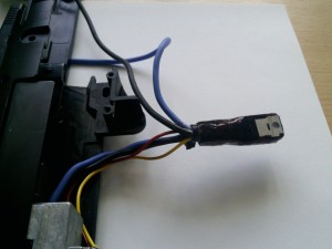

zdravím, tak prasklinou to nebude. Vypadá to na něco ze spoušť/přepínač. Ale spouštový kontakty jsou vyměněný, a když to zapojím jakoby rovnou, ne přes sytém spouště a přepínače,tak střílí suprově, ale jak to zapojím přes spoušť, tak se jakoby začne ztrácet napětí, síla, motorku nejde dost šťávy....
co s tím ?!
28 bře 2013, 10:06
Nový příspěvek Re: problém s G36
a máš na kabelazi mosfetovou logiku, tj mosfet/brzda/procesorovka?
To funguje jako rele, kde spoustove kontakty slouží pro signál sepnuti mosfetu a nejde přes ne silovy proud.
Mosfet by tvůj problém vyřešil
28 bře 2013, 10:14

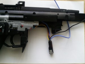

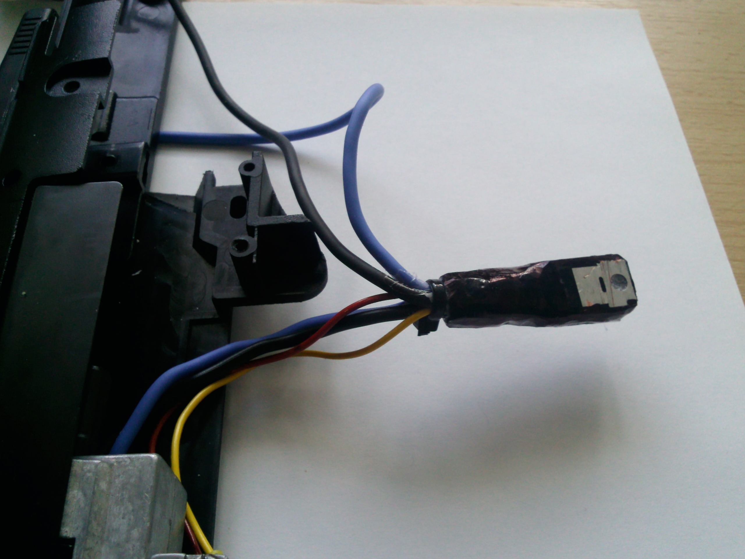

tak problém pravděpodobně vyřešen. homemade mosfetem za 50,- :)
dík za nápad
