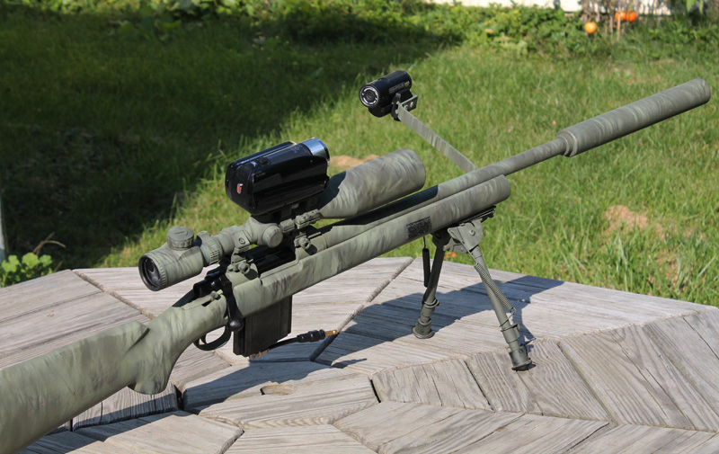

tento typek to ma dosť dobre poriešene dvoma kamerami : http://www.youtube.com/watch?v=4Ffi6hZp4oU
jedna na zbrani ktora snima jeho , a druha na hlave Go Pro HD ktora snima jeho pohľad bez zoomu , a pohľad cez optiku ma spraveny tak že ma proste 2 optiky nad sebou ....takže keĎ pozera do optiky tak kamera na čele berie obraz z druhej optiky ktora je hore a ma približenie
- ak by si chcel mať permanentne natáčanie cez optiku tak by som to riešil rovnako dvoma optikami nad sebou akurat by som tu kameru čo ma na hlave dal na spodnu a pozeral by som vrchnou.

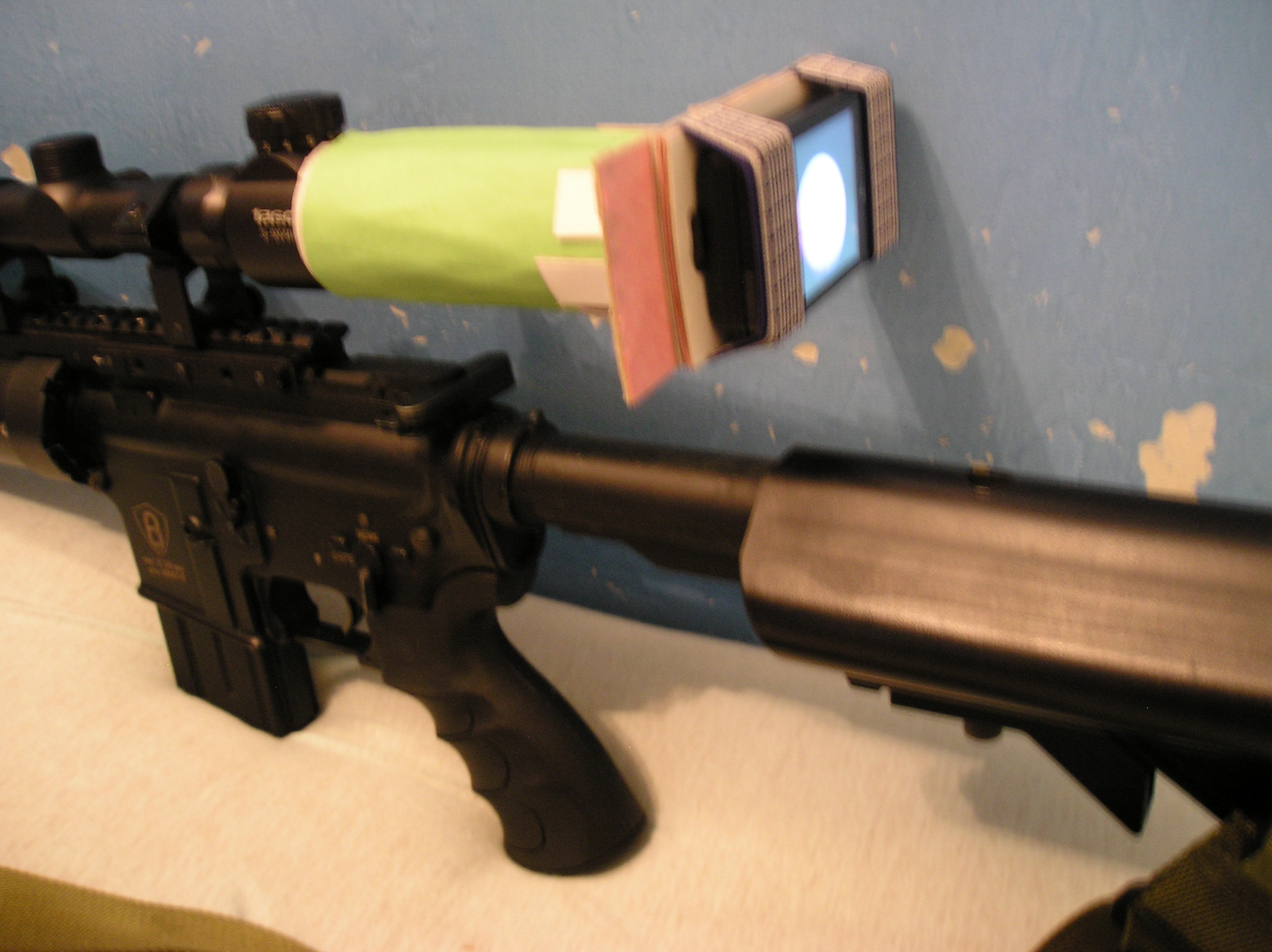

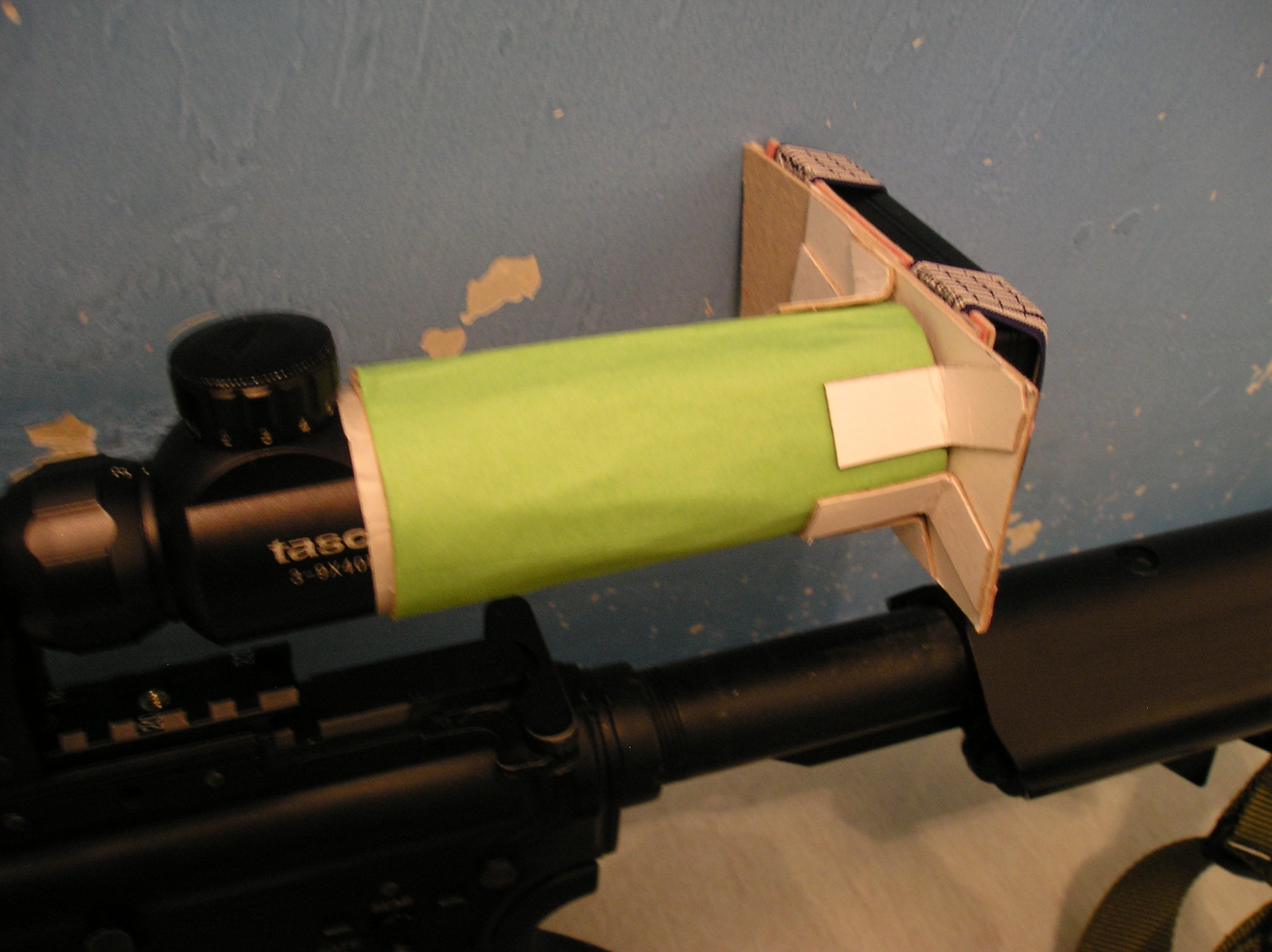

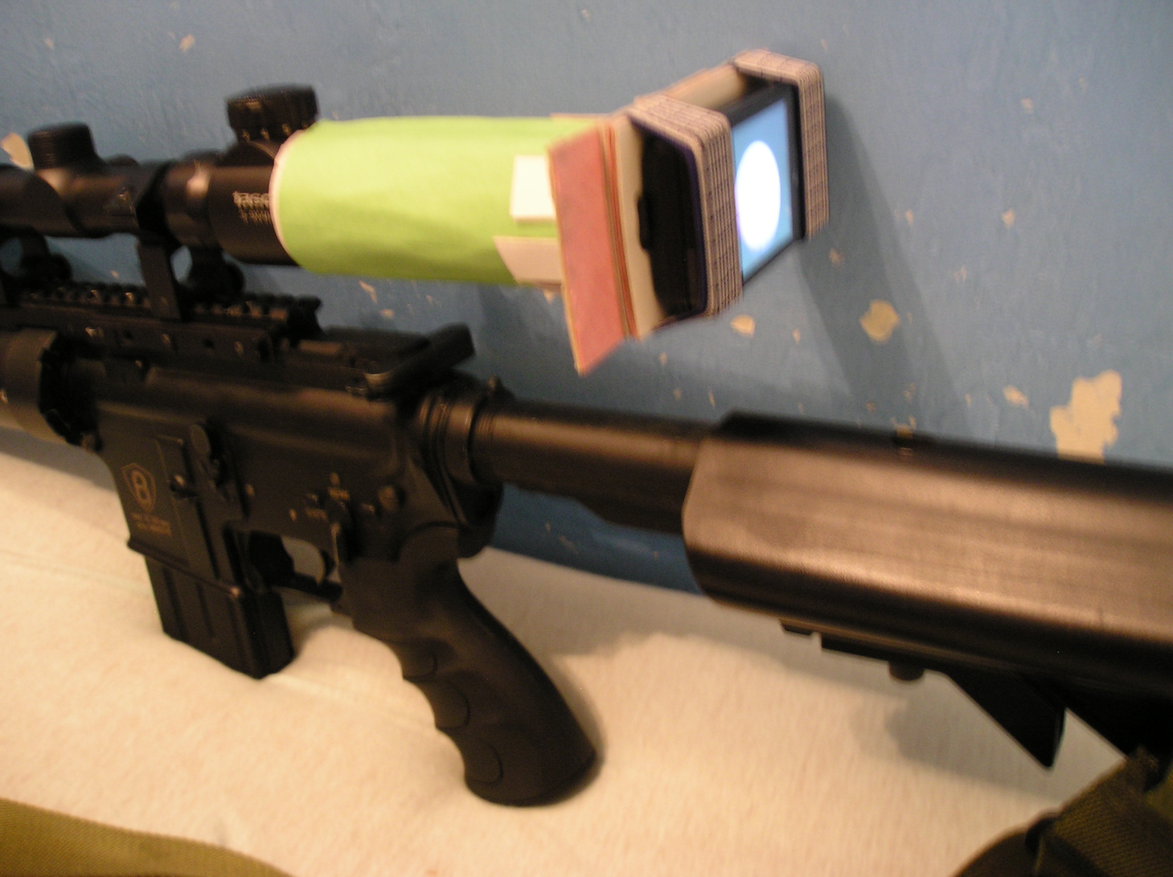

A ještě jsem si vzpomněl na jedno řešení, které jsem vymyslel, když jsem si pohrával před časem s myšlenkou fotit a natáčet přímo přes optiku a zároveň mířit přes displej. Udělal jsem si takový nástavec z tvrdého papíru s elastickými popruhy pro své PPC(HTC Touch Pro). Je to fakt prasárna, nechtělo se mi s tím tehdy dělat, jen kvůli tomu že si s tím nafotím pár fotek a udělám pár videí. Každopádně se to dá udělat mnohem lépe a z podstatně lepšího materiálu.
Pokud by s tím chtěl někdo i hrát, tak by se musela optika posunout pořádně dopředu, aby bylo pěkně vidět na displej.
V praxi jsem to ale moc nevyužil, protože HTC Touch Pro fotí a natáčí napytel, chtělo by to k tomuto účelu něco pořádného.
No, tak jsem to vytáhl ze skříně a trošku to nafotil, aby měl Monty nějakou inspiraci, ale stejně je to nahouby, protože ta kamera nad optikou je mnohem lepší a praktičtější řešení.
Zde je tedy pár fotek:
Poznámka: Nástavec na optiku s PPC
PB130507.JPG [ 764.82 KiB | Zobrazeno 68032 krát ]
Poznámka: Pohled zepředu
PB130508.JPG [ 761.3 KiB | Zobrazeno 68032 krát ]

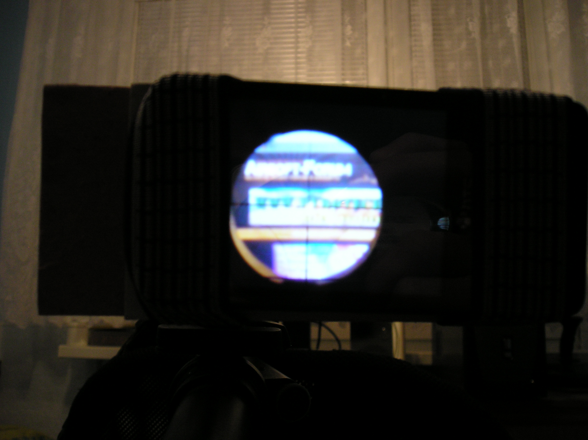

Poznámka: Pohled na displej(nešlo mi to foťákem pořádně zaostřit)
PB130512.JPG [ 637.56 KiB | Zobrazeno 68032 krát ]

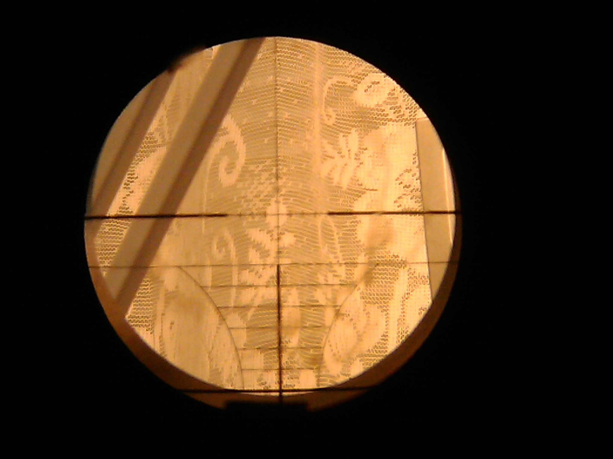

Poznámka: A takto vypadá výsledná fotka z mého PPC(záměrný kříž je rozmazaný, protože jsem fotil na krátkou vzdálenost, venku byla tma).
IMAG0252.jpg [ 387.51 KiB | Zobrazeno 68032 krát ]
