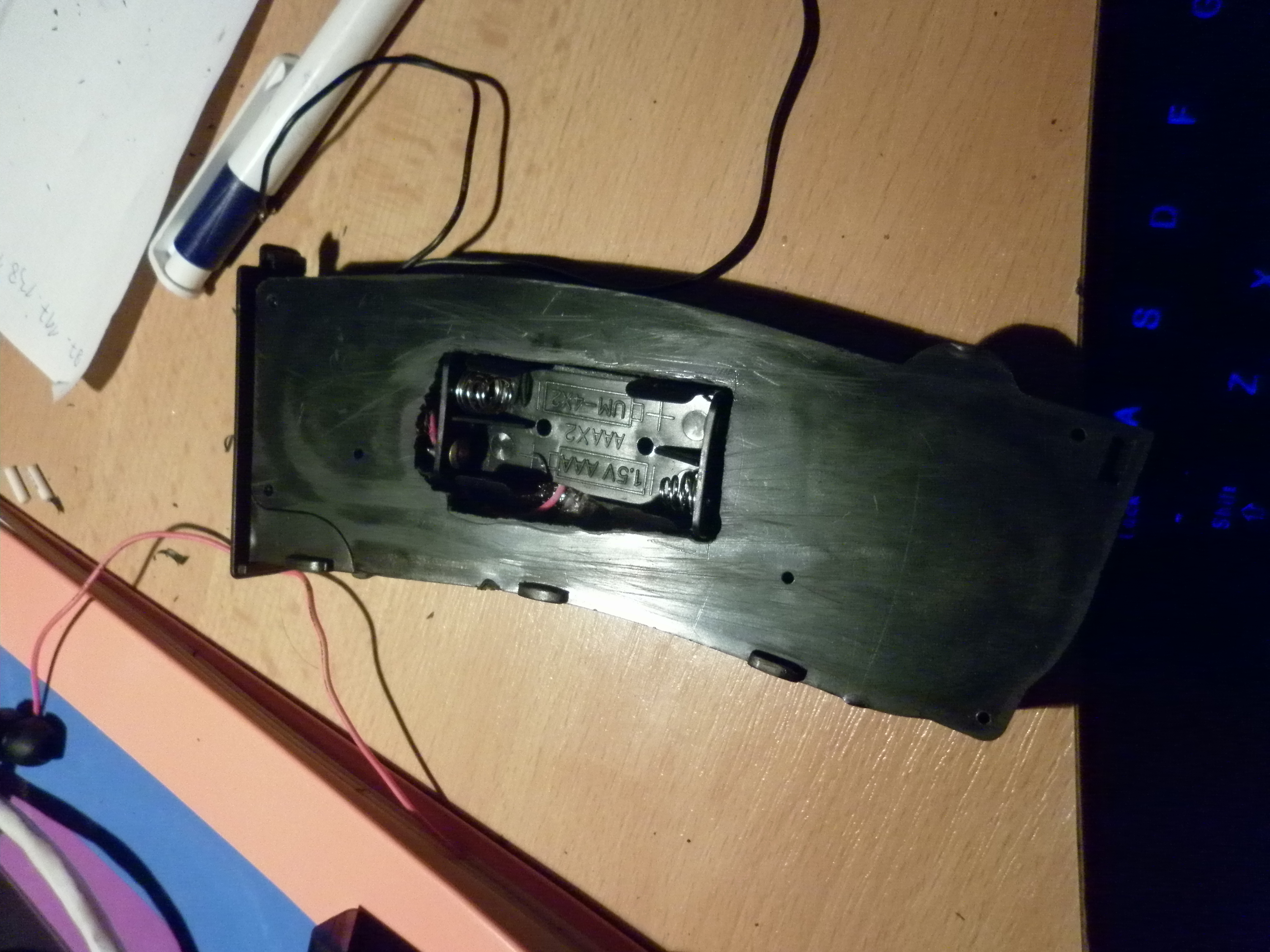

P1020998.JPG [ 2.94 MiB | Zobrazeno 27550 krát ]

24 črc 2012, 19:29
Příspěvky: 332
Nový příspěvek Re: Zásboník
Skusil by som ju dat na spodok zásobníka.
Postupne ako vybíjaš baterku tak klesa jej napätie, tým sa znižuje svietivost a postupne svietit prestanu. Čim maš tvrdšiu bateriu tak napätie klesá pomalšie.

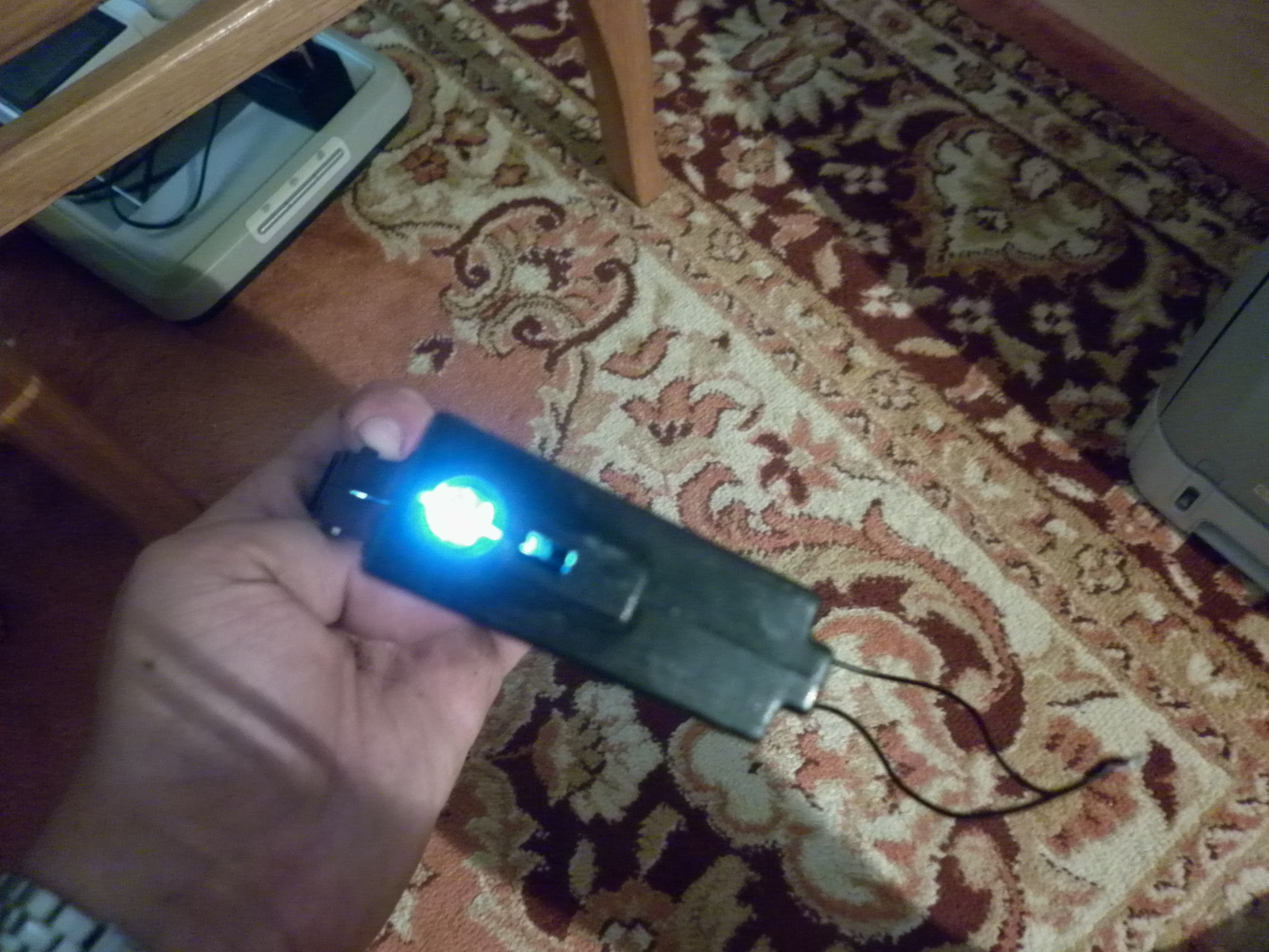

P1030002.JPG [ 3.07 MiB | Zobrazeno 27379 krát ]

26 črc 2012, 14:11
Kdyby se ti vlezla ještě čtvrtá mezi, tak by to myslim mohlo fungovat slušně.

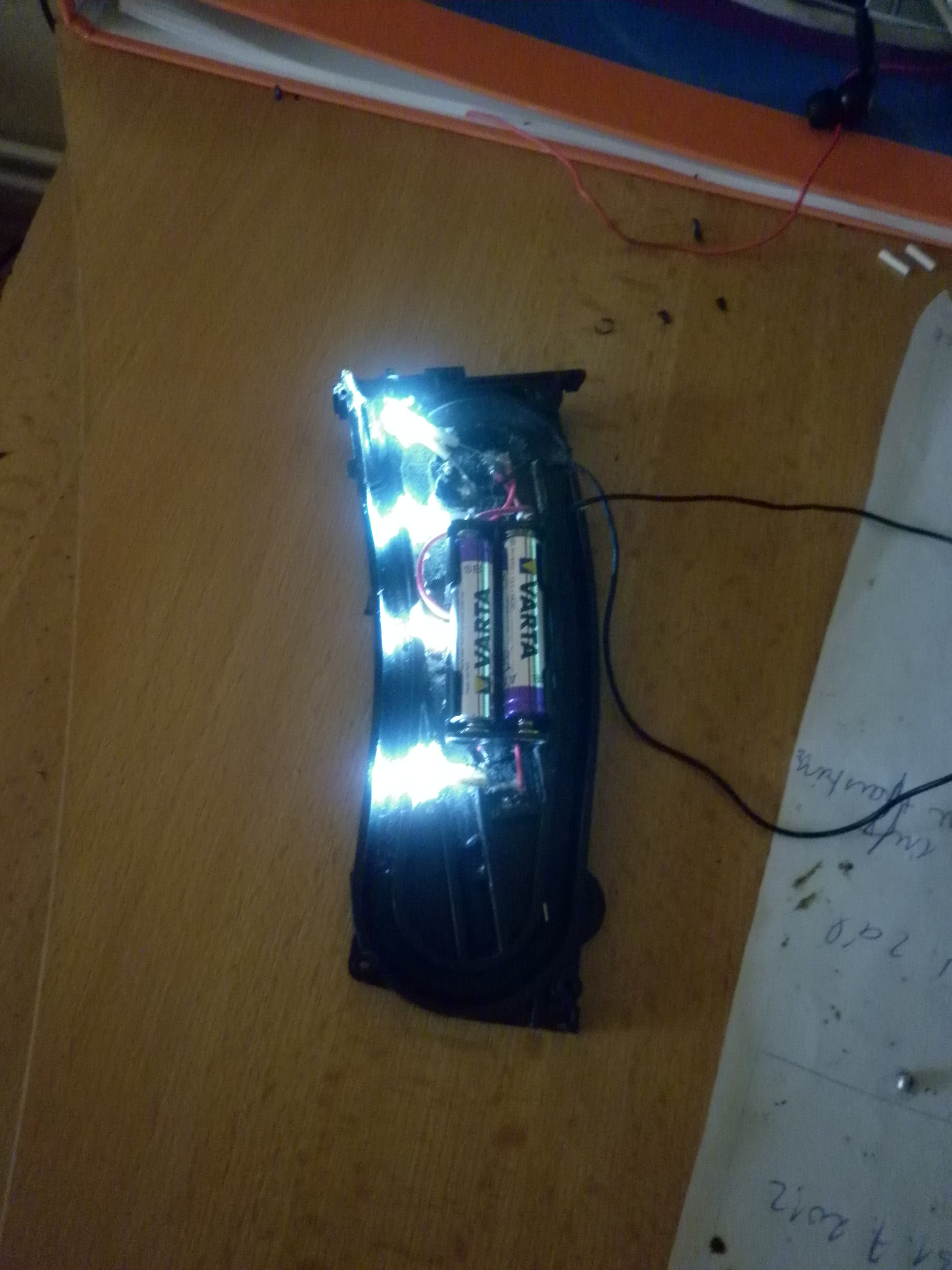

EDIT: pridavam foto so 4 LED. uz len ofrezovat protikus zasobniku a zlozit to a uvidime :D
P1030012.JPG [ 3.04 MiB | Zobrazeno 27348 krát ]

26 črc 2012, 15:04
Tak tlumič je něco jinýho, tam je potřeba kuli nasvítit skutečně během zlomku sekundy, v zásobníku když budeš pálit krátký dávky, tak by to se čtyřma diodama mohlo bejt ok...

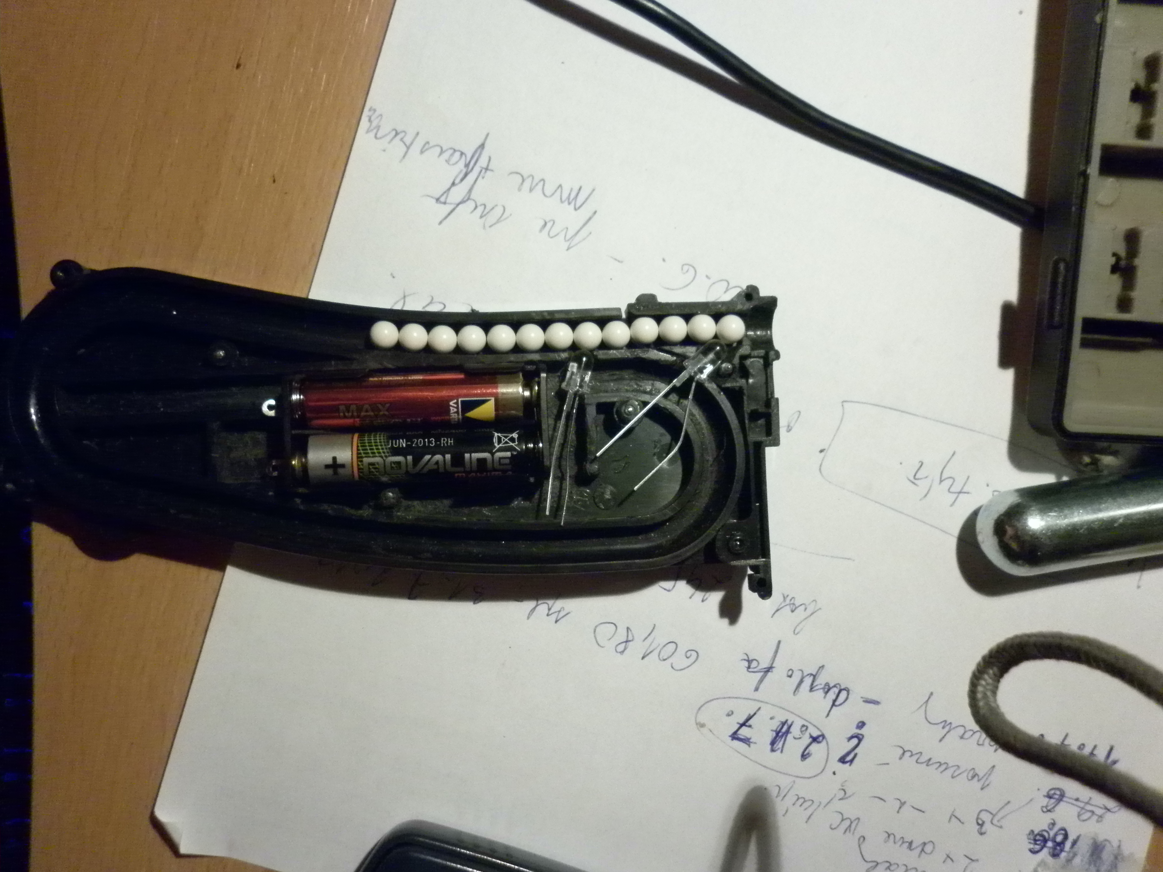

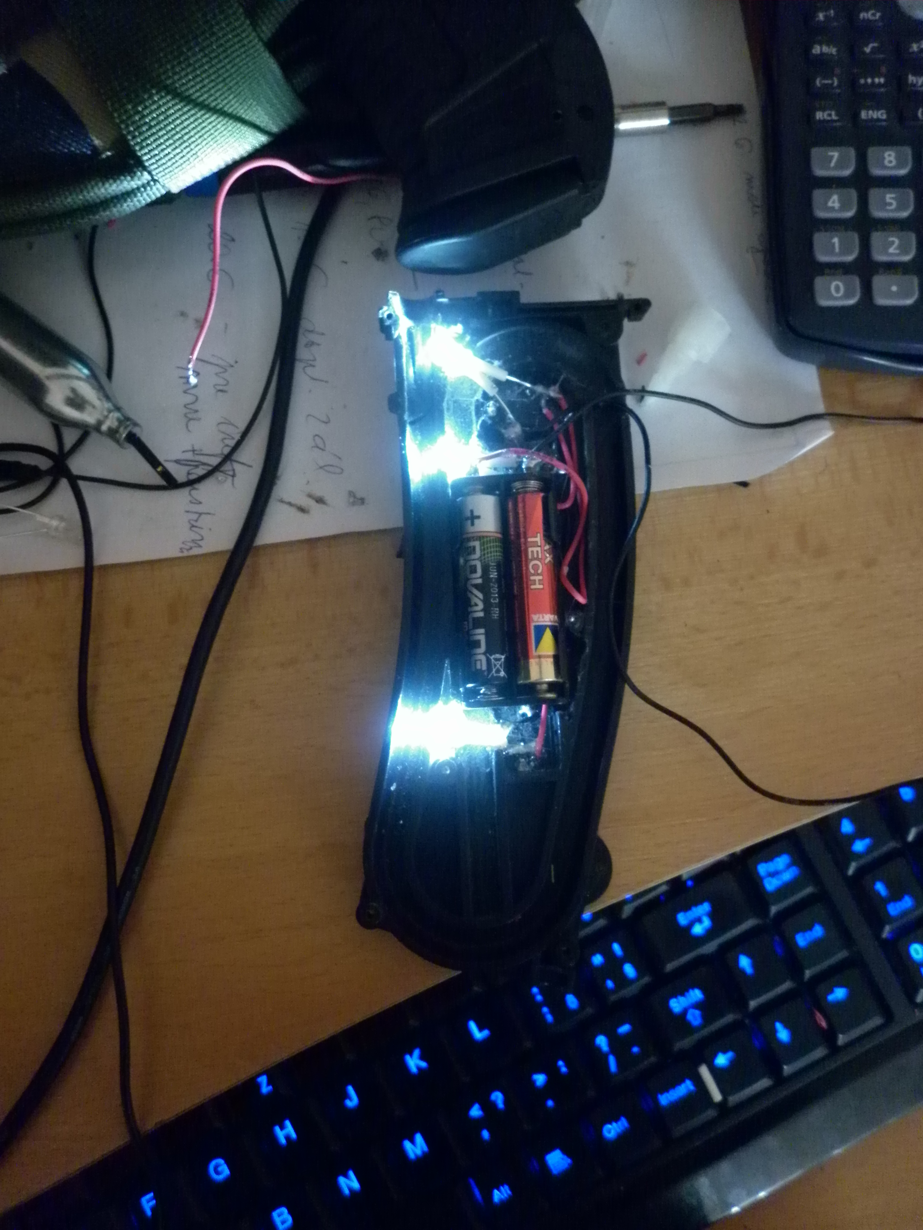

Tak a hotovo :D zasobnik pripraveny na skusku. Suma sumarum. V zasobniku su 4 vysoko svietilve LED pekne pod sebou (fotka1) zasobnik sa bude zapinat spinačom na spodnej strane zasobnika (zatial tam nieje) Napajanie 2x AAA litiove baterie. predpokladana doba svietenia cca 8 hodín. Baterie sa menia po zhodení kovového kritu (fotka 2) pohlad na zostaveny zasobnik a zapnuty fotka 3. Skuska prebehne 28. v noci na akcii. Video alebo fotky dodam pak. Uvidime aky bude výsledný efekt.
P1030020.JPG [ 3.54 MiB | Zobrazeno 27329 krát ]
P1030016.JPG [ 3.08 MiB | Zobrazeno 27329 krát ]
P1030012.JPG [ 3.04 MiB | Zobrazeno 27329 krát ]

26 črc 2012, 18:14
Tak jsi dotáhnul to, na co já už neměl nervy...schválně, jestli to bude fungovat, nebo jestli jsem udělal dobře, když jsem to vzdal :D

zdravim pani :D Tak zasobnik bol v noci odskusany. Co som strasne prekvapeny ze dnes rano som doma vstal a on este tale svieti :D v noci nas totiz chytila neskutocna burka v hore a bezali sme kade lahsie a nejak som zabudol vypnut. Bol totalne mokrý tiehla s neho voda ale svieti stale. Co sa ale týka funkčnosti. Nepodarilo sa mi to nahrat ani na mobil a dokonca ani na fotoaparat. Stve ma to ale neviem ako to nahrat aby to bolo vidiet. Mobil ani neriesim ten to vobec nevidel a fotoaparat nevedel ani nahravat v totalnej tme. Skúsim to este nejak za sera nahrat alebo ak mate navod ako to spravit budem rad. Mozem to ale popísat slvone :D Podla mňa zásobník funguje krásne. Pré 3 či 4 bb svietia sice o nieco slabsie ako ostatne ale to je asi tým ze sú mimo zasobníka v HOP komore. Pr´dávke su bb nasvietené pekne a dokonca aj dlhé dávky sa stíhali nasvecovať. Skúsil som vypáliť celý zásobník na jednu dávku a všetky bb svietili rovnako až do poslednej. Som celkom milo prekvapený. Bolo ich vidiet letieť až do dopadu na zem. Co sa týka intenzity tak to porovnam takto. Ked som si dal do dlane par bb a nasvietil ich priamo baterkou tak svietili rovnako ako ked leteli zo zasobníku. Nechem to nejak prehánať ale myslím že to nasvecuje pekne a ako som písal aj celý zásobník na 1 dávku a bez zaváhania. Všetko svietilo rovnako. Jeden chalan co má nasvecovací tlmič mi hovoril že jemu svietia cca rovnako možno o nieco malo silnejšie. Štve ma ze sa to nedalo nejak nahrať lebo by som rád poznal Váš nazor nakoľko toto bolo 1x čo som mal svietiace bb v ruke a sám to neviem porovnat. Ale tak suma sumarum. Nasvecovat to bb stíha na rovnaku úroveň a to je dvojradový tlačák. bb svietia dosť intenzívne ale nebudem tvrdiť že na 100% lebo tak to zas nieje odhadom tak na 85-90% ich svietivosti. Pokaľ sa mi to nejak podarí natočiť určite dodám video alebo fotos. Každopádne som od toho čakal menej a som milo prekvapený. Ak sú nejaké otázky rád odpoviem :)
