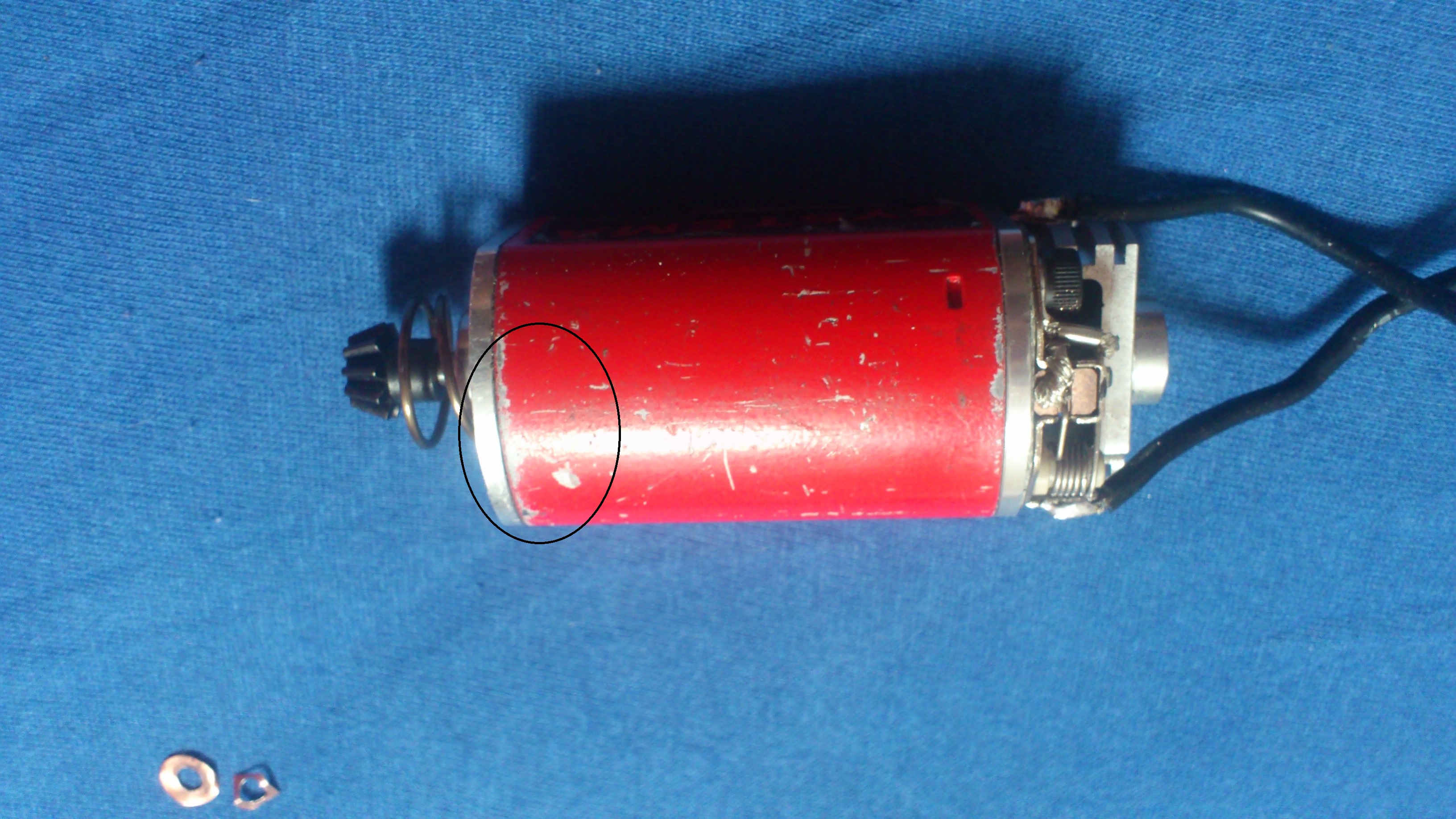

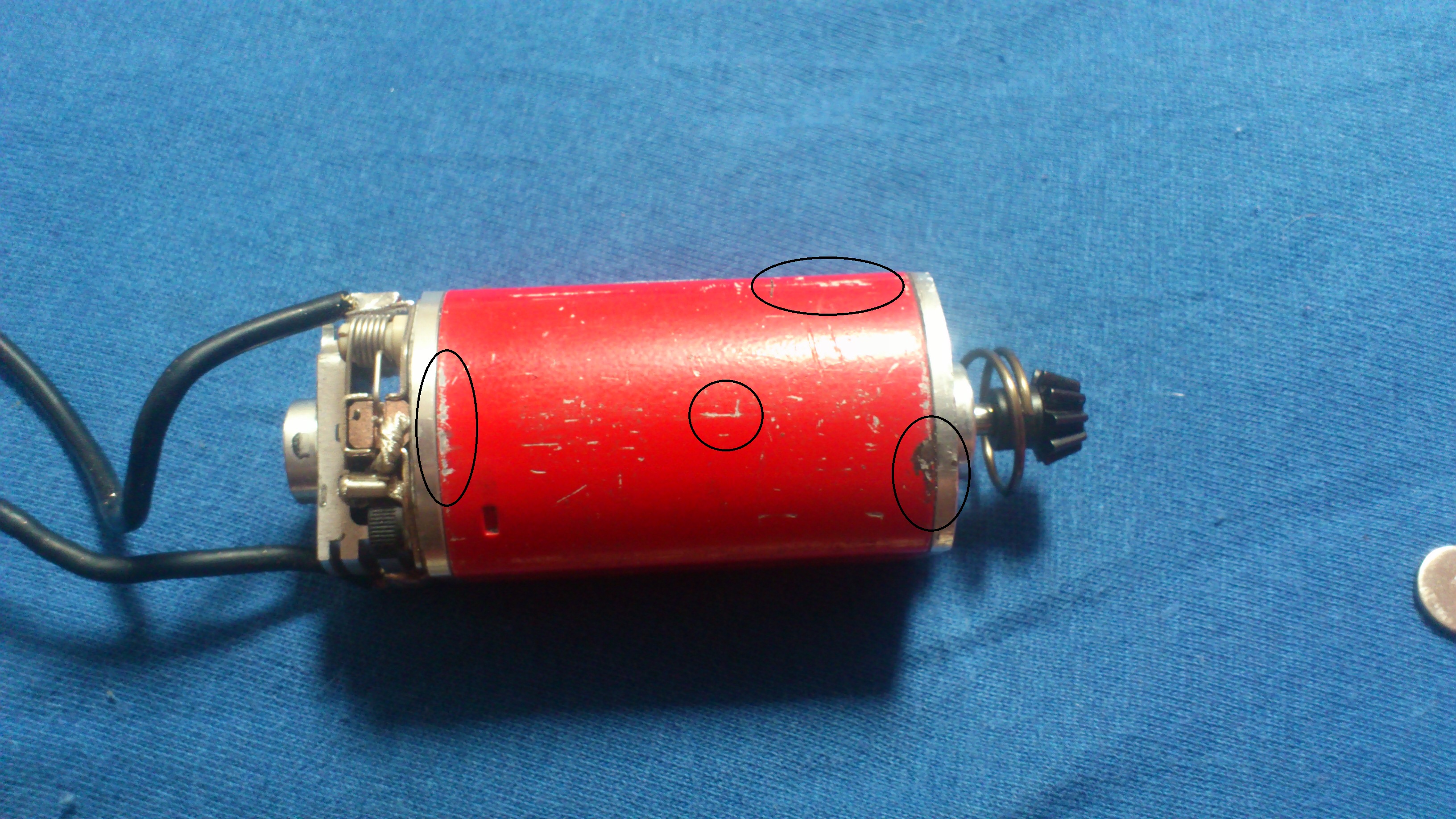

Poznámka: Původní motůrek - foto1
M1.jpg [ 1.66 MiB | Zobrazeno 62188 krát ]
Poznámka: Nový motůrek - foto1
M1-1.jpg [ 1.54 MiB | Zobrazeno 62188 krát ]
Poznámka: Původní motůrek - foto2
M3.jpg [ 1.48 MiB | Zobrazeno 62188 krát ]
Poznámka: Nový motůrek - foto2
M3-3.jpg [ 1.33 MiB | Zobrazeno 62188 krát ]

No tak ten AtoZ nevyzerá ozaj ako novo rozbalený...a ten druhý motor je už SHS ktorý je skoro 3x lacnejší..nevravím že zlý..ale v zbrani za 30 000?
a ktoré foto su z koho zbrane? vidím tam na jednej fotke klzné ložisko, na ďalšej guličkové a tak..

zajimavy, ten kamosovo kver je s cnc shs mechem a shs motorem jak psal madafaka,
tvuj mech vypada klidne i jako klasickej ZnAl, us jen kvuli tomu kluznymu lozisku, nerikam ale ze tomu tak bezpodminecne je
jak psal carrier, to jak moc cool soucastka vypada, neurcuje zaroven jeji stupen funkcnosti
zrovna shs mechy jsem mel v ruce jen dva, sice oba frezovany i z vnejsku, ale nejsem as takovej znalec abych si troufal na stopro tvrdit ze jim nevyjela z linky takovahle serka
