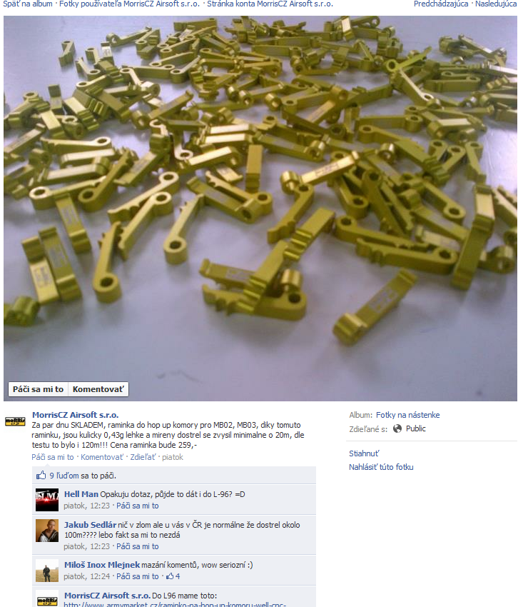

no keď sme pri dostrele tak niečo aktuálne od Morrisa :D
dostrel.png [ 810.03 KiB | Zobrazeno 25657 krát ]

Co je na tomhle vtipnýho? asi slovenskej humor.

ano zabávame sa na hystorke dostrelu 120metrov a estš ked povedia že to je miereny dostrel a vsetko prav vdaka pritlacnemu ramienku

Standardní fail prodejce. Horší na tom je, že tomu hodně lidí uvěří a koupí si to. A to je přesně to co morris chce. Tyhle věci se objevovaly i v minulosti, třeba někde sem viděl vzduchotechniku co garantovala +30 metrů dostřelu. Je to holt byznis, nic nenaděláš.

No možná mátre na slovensku řidčí vzduch ale ta hranice 100m už byla dávno pokořená a není to utopie. To video co sem postnul Reyes vím kde vzniklo a dokonce i kdy. Dál to nechám na Morrisovy aby to dodělal.

Nejedná se o žádnej fake, u Morrise jsou skutečně as pušky co těch 100m nějak dostřelej (mířená střelba je něco jinýho). Jestli je to jen pár povedenejch kusů, nebo jich bude víc to se uvidí. Ale skutečně to tak je, měřeno i pomocí dálkoměru. A 100m bylo dávno pokořenejch, takovej pušek je celkem hodně, ale ta cesta k tomu je dost náročná a dlouhá.

Dobře, to že se těch 100 metrů dostřelit dá to beru, s vyladěnou zbraní to asi půjde, sice to neni moc efektivní, ale ta kulička tam doletí. Ale podle mě je naprostá blbost tvrdit, že RAMÍNKO hop-upu zvedne dostřel o 20 metrů. Tohle je argumentace morrise
Citace:
Je to jednoduche, zakladni plastove raminka co jsou ve zbrani, nedokazou zmacknout hop up gumicku na tolik, aby to zvladlo roztocit kulicku a ta melo takovy dostrel.
Nevim, ale logika mi říká, že pokud základní ramínko roztočí kuličku tak, že letí normálně rovně jak jsme zvyklí, tak pokud bychom jí roztočili víc tim jejich megatvrdym ramínkem, byla by prostě nechutně přehopovaná.

No docela bych i věřil jejich tvrzení o tom, že plastové ramínko není tak pevné a netlačí pořádně na gumičku, která tím pádem nedává kuličce potřebnou rotaci.
Morris píše:

A vysvětlí mi někdo, jakej je rozdíl mezi tim, když použiju pevný ramínko a tim, když necham původní a akorát hop víc přitahnu? Jako já chápu tu myšlenku, že plastový ramínko není dostatečně pevný, kulička ho ohne/zmáčkne a to pak logicky sníží efekt, ale ve chvíli, kdy to s tim plastovym ramínkem jednoduše víc nahopuju, tak se to dorovná a je vyřešeno. Jediná změna je, že když je to víc nahopovaný, tak to kuličku víc zbrzdí, ale opravdu nevěřim tomu, že tohleto udělá 20m rozdíl v dostřelu. Jo, věřim tomu, že je to lepší než původní plastový a věřim tomu, že se jim podařilo maximální dostřel vyladit na takovouhle vzdálenost, ale ten jejich popisek je fakt na přesdržku, tváří se to pomalu jak kdyby stačilo dát do základu ramínko a dostřel se zázračně zvýší na 120m.

jako verim tomu ze je to proste o inovacich a drive nebo pozdeji ten dostrel bude vyssi. Jezo taky strilel svou maruzenkou na 110m na kryte strelnici a trefoval terc. podle me nic unreal. navic kdyz se nasteluje optika, tak ze se proste Zero da na samotnou hranici dostrelu a clovek se nauci "by voko" nadmirit podle mildotu, tak to taky zvedne o neco "dostrel". nebude to nic zazracneho, ale nejaky metr navic to bude.
edit: zkombinovat to raminko s jezovym valeckem a strilenim podle mildotu, tak by to mohlo litat i 140m :-D

zbrane ktore tých 100 metrov prekonajú registrujem že ich pribúda , ale určite to nebude základ od wellu , a ani ta verzia z úsťovkou 170m/s .... ale bude treba tam nasypať ďalšie prachy na upgrade
+ ešte by ma zaujímalo aký mali percentil zásahov
+ďalšia vec je akú kin. energiu to bude mať a či to bude bezpečné na hranie
Edit: ako tak pozerám video asi viac zásahov dostal kameraman ako terč

Pušku od wellu jsem měl a i s původním plastovým ramínkem to šlo nahopovat víc, než bylo potřeba, takže pochybuju o prodloužení dostřelu. :) Moje dva komentáře pod tímhle jejich odkazem na fb smázli (a určitě ne jenom moje).

Co zvyšuje dostřel? Hmmm tak maximální i mířený dostřel zvyšuje použitá váha kuliva, úsťová rychlost a kvalita hopu. Dál si to můžeš rozdělit na úsťovka:
- celý set válce (od pružiny, přes válec, píst, hlavu až k vodícímu trnu)
- kvalita dotěsnení (čti zpracování) komory (čím líp, tím míň tlaku ti uniká. Taky to zvyšuje přesnost- nepřesnost = rozdíly mezi jednotlivými výstřely, u AS nejčastěji úniky/ špatný hop)
- hlaveň (na prvém místě kvalita zpracování a povrchu, pak až délka / průměr)
- No a poslední nicméně nejdůležitější:
kvalita hopu.
-Jak gumka sedí na hlavni
- jestli vyplňuje dostatečně komoru (ano funguje i jako těsnění)
- jak sedí na trysce
- jak drží kuli (to souvisí s jejím materiálem, obecně čím tvrdší tím míň "přilnavá")
- jak hopuje- viz předchozí bod
s tím taky souvisí to přítlačné ramínko- váleček- podle typu gumy, některé se deformují s kulí víc, jiné míň- při stejném tlaku válečku mají různý "faktor tření" (asi nevhodný termín ale vystihuje co tím myslím)
s tvarovaným přítlačným válečkem je v kontaktu s povrchem kule větší plocha hopky, a to při válečku výrazně míň vysunutému dovnitř hlavně- tzn stačí míň energie pro vytlačení kule a přitom dostane kule dostatečný spin - o něco vyšší úsťovka ale hlavne mnohem konstantnější hop efekt.
TL;DR verze: s dostřelem a přesností ma co dělat všechno, včetně optiky, střelce, vymezovacích kroužků, uchycení hlavně / komory v těle souosost komory na válec / trysku atd... všecko souvisí se vším!
