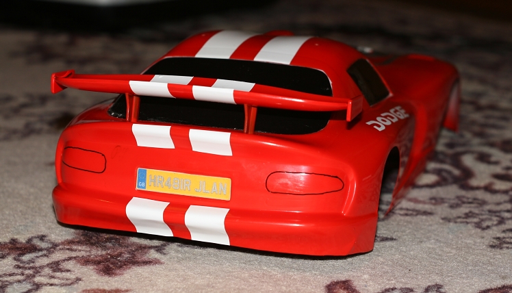

Jinak takhle jsem si pohrál s vizáží...něco byste přidali? Závodní čísla, další nápisy (reklama Mobil, atp.)? Je to všechno dělaný ručně...jo a ty světla jsou jen prozatimní - musím vymyslet lepší.
Není to nic extra, ale na domácí podmínky to ujde si myslim :wink:
