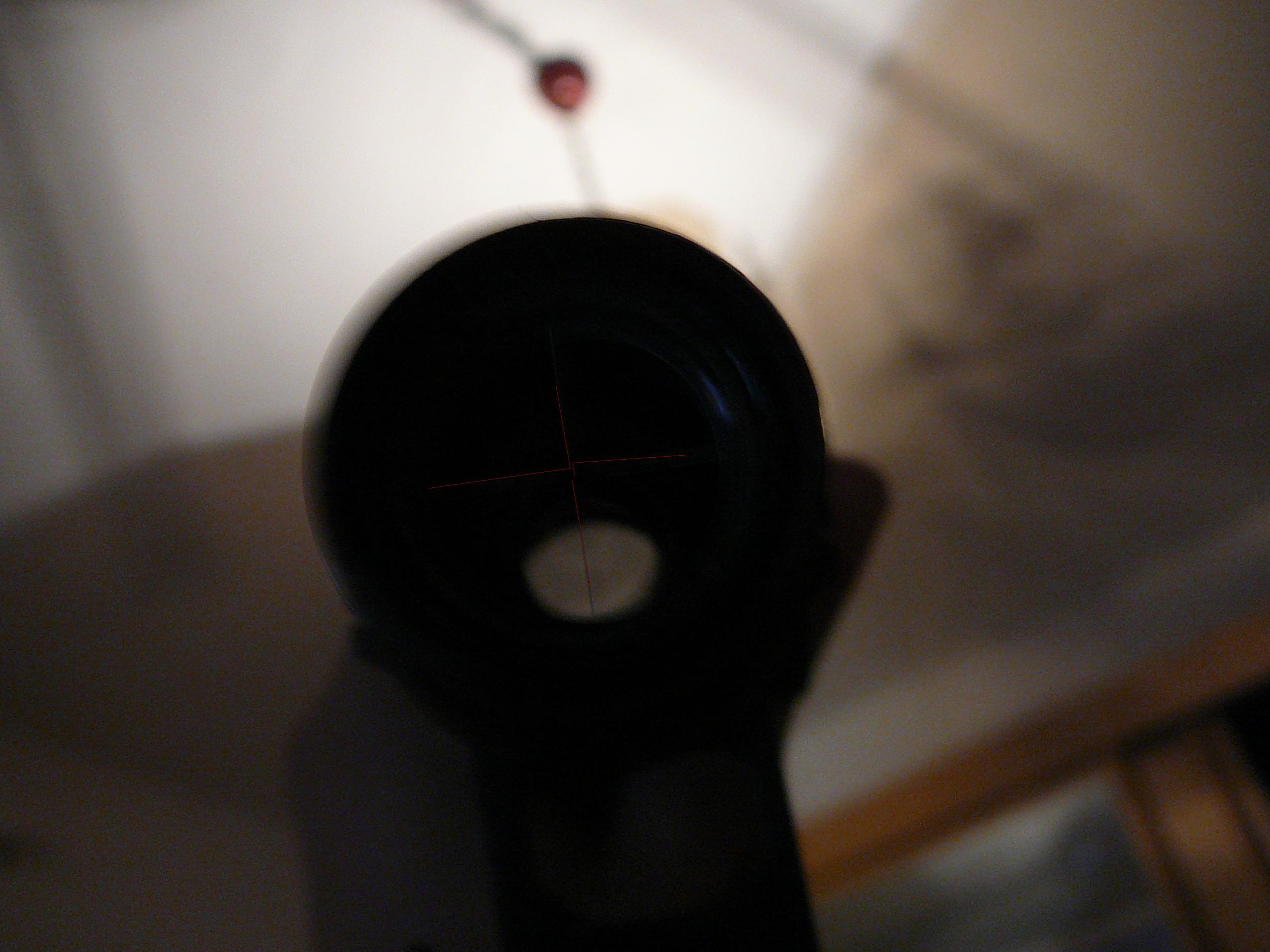

12 říj 2009, 18:40
Registrován: 21 srp 2009, 12:20
Příspěvky: 77
Nový příspěvek Re: problem s optikou
tak foto mam..normalne to neni videt pro ot sem to zvyraznil...tohle je foto bez vstupni cocky

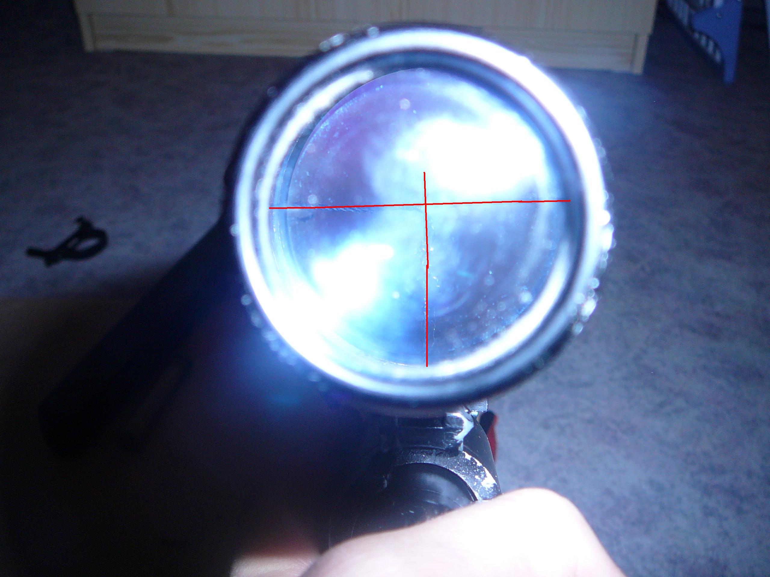

tak hotovo zadna slava nit se trepi ale je to lepsi nez sem cekal :D .jinak sem to udelal jenom na 3 casti bez vrchni casti krize

13 říj 2009, 19:34
Příspěvky: 825
Bydliště: Česká Lípa
Stačí když dovnitř foukneš trochu hodně horkýho vzduchu (pokud jsi použil syntetickou nit, pokud bavlnku tak plamínek) a ty otřepy se zcucnou.

14 říj 2009, 06:58
Pokud jsi použil syntetickou nit, tak plamínek ne, to by se ti seškvařila...to chce opravdu horkej vzduch, stačí třeba fén na vlasy :wink: Mno a pokud bavlnku, tak plamínek ze svíčky (samozřejmě opatrně a pomalu přibližovat) bude v pohodě.

Příspěvky: 825
JG.BAR10 píše:
myslis ze by stacil plaminek ze svicky??a nebo jak jako horky vzduchy?
No vidíš, Griffon ti perfektně odpověděl za mě, přesně takto jsem to myslel... Na syntetiku by mohl stačit i fén z blízka.
