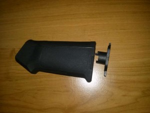

Zdravím, koupil jsem si pažbičku http://www.armymarket.cz/pazbicka-miad-grip-full-kit-pro-m16-m15-m4-cerna-element-d2487-BK a chci jí přidělat na tělo M4 CA. Ale mám sní několik problémů. Do motorového prostoru se zrovna příliš dobře nevejde motor s kabely a je to tam fakt na těsno. Větší problém je, že při vložení motoru nemůžu přidělat patku motoru, protože se to tam nevejde (patka má příliš dlouhý zobáček na štelování přítlaku), zkoušel jsem krátký motor a ten by šel, jenže dlouhý motor tam fakt nedostanu. Nemá někdo nějaký typ jak to vyřešit.

Řešením je zábavné odpoledne s pilníkem v ruce :D Tyhle pažbičky jsou prostě šmejdy a často je potřeba hodně upravovat, než sednou.

Řeknu ti to na rovinu, tahle pažbička je naprosto na hovno, navíc z měkkýho plastu a prohne se ti místo u šroubů. Pokud můžeš, vrať jim to a vezmi toto:
http://www.army-airsoft.cz/pazby/pazbicka-moe-pro-m4-cerna-magpul-acm/

viz co psali kluci, upravit ci koupit tu co odkazoval curtis ...
jinak dys us sem montoval tuhle pazbicku, pouzil jsem klasickou kovovou patku, kterou jsem zbrousil, aby licovala s okrajem pazbicky ...
velice casto je potreba upravovat diry pro srouby, liziny co zapadaj do drazek mechu, prostor pro vycnivajici loziska motoroveho kola a celni stranu pazbicky co se opira o lucik ...

dobře, zkusím jim to vrátit a pořídit něco lepšího, díky :)
