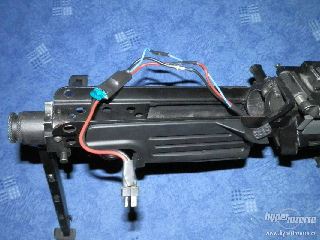

já mám už asi 2 roky tenhle mosfet: http://airsoftpro.cz/eshop/product_info ... ts_id=1689na M130 a teď ho mám i v minimi na M160 a pohoda. Koupil jsem tedy jen samotnej mosfet a vše ostatní jsem dodělal sám. Takhle to vypadá v tom minimi viz foto...
7300062-m249-para-167-m-s-2.jpg [ 328.18 KiB | Zobrazeno 27788 krát ]
_________________ King Arms M4 Vltor - SHS M150 (3.07 J, 0,20g - 175 m/s), Li-Pol 11,1 V (22 bb/s) CA MP5 SD6 B&T - AsPro M130 (2.1 J, 0,20g - 145 m/s) WE Glock 18c 4.gen - (0,92 J) TM Glock 17 - 0.8 J
